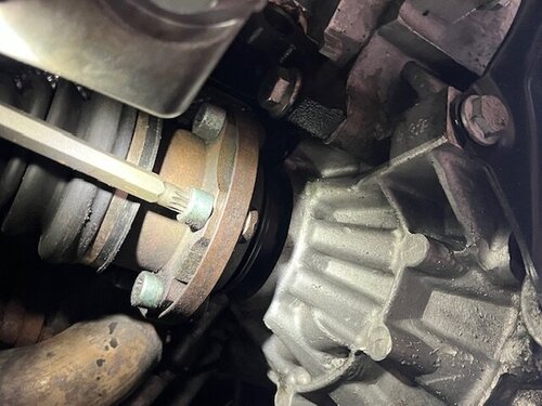

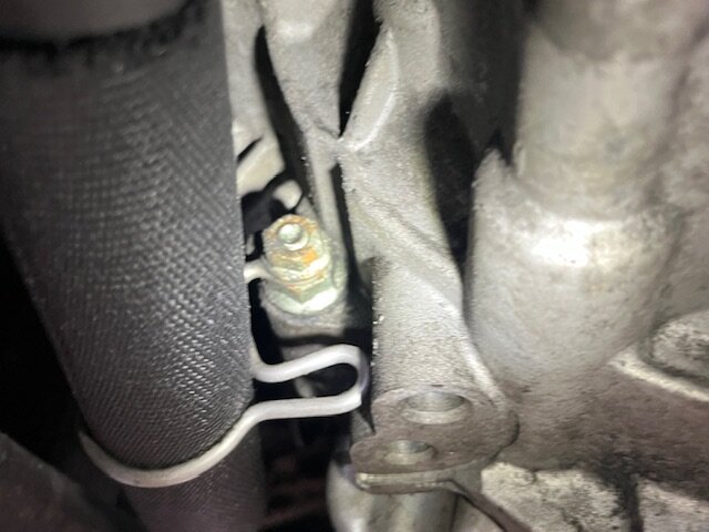

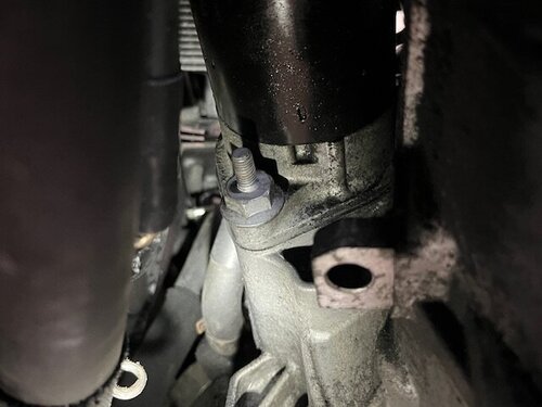

kidney_rider antwortete auf kidney_rider's Thema in Ausstattungen & Umbauten

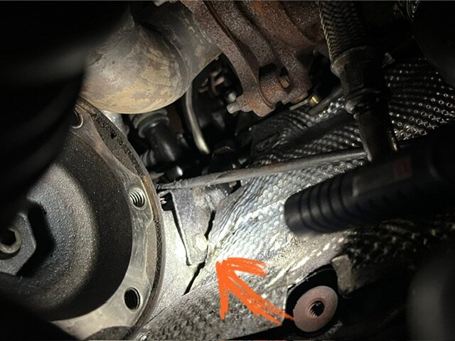

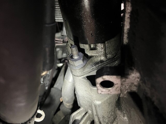

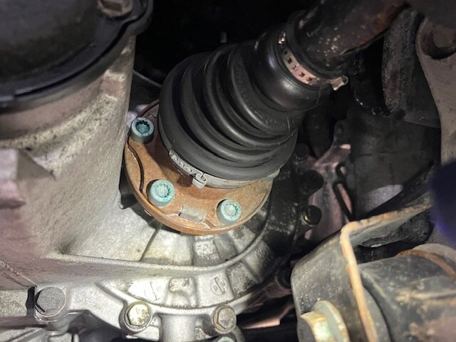

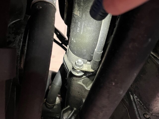

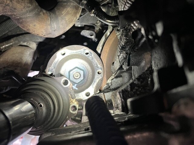

17. Halter Kühlerschlauch entfernen M13 18. Kabel Anlasser entfernen M13 19. Untere Anlasserschraube/Anlasser entfernen M18 20. Schutzblech Antriebswelle entfernen M16 21. Beide Antriebswellen am Differenzial abschrauben (diese müssen nicht vollständig ausgebaut werden) 22. Schutzblech entfernen M10 (muss nach oben gezogen werden 23. Rechten Differenzialflansch entfernen 6er Imbus (Öffnung mit einem Tuch verschließen) -
