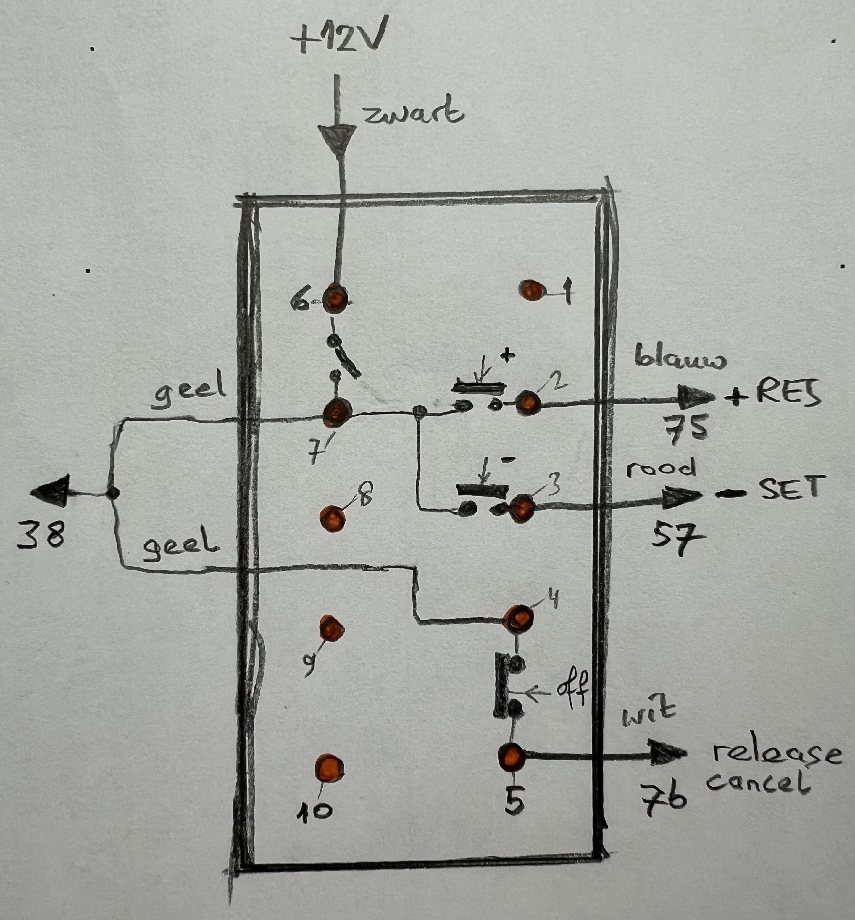

Unten sind die Farben von China-Kabel und wie die am Hebel unterm Lenkrad angeschlossen sind (10-er connector mit 6 Anschlusse (1, 8, 9 und 10 sind N.C.). Wenn der +12V angeschlossen ist und der GRA ist am Hebel eingeschaltet kan man am anderen Ende des Kabelbaums mit Messgerät oder Testlampe einfach feststellen welchen Leitung wo hin soll. Selbst wenn alle 4 Leitungen dieselbe Farbe hätten.
Alles klar, vielen Dank. Dann gehe ich mal so ins rennen.
