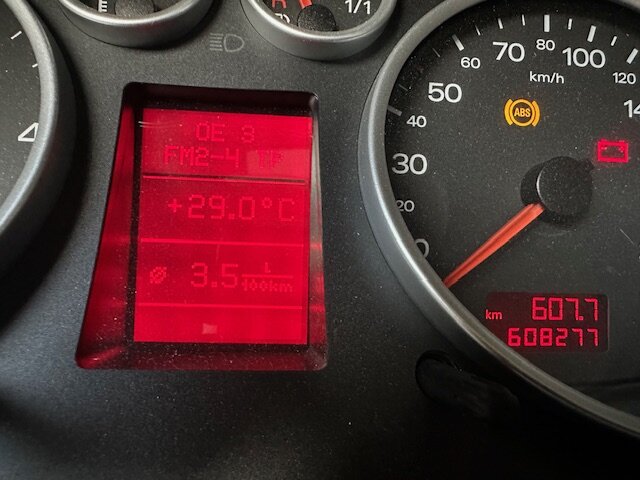

  2. Klar, Wählscheiben fahre ich natürlich bereits im Winter! Die ersten 200 km runtergespult bei über 30 Grad und Klima an… Bundesstraße im gemütlichen Vorrausschauendem Mitschwimmen: Jetzt mal Volltanken und auslitern… Bin aber schonmal ganz happy! Bin trotzdem wegen der Spuverbreiterung am Überlegen.😁
