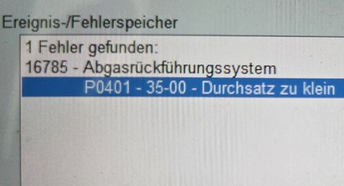

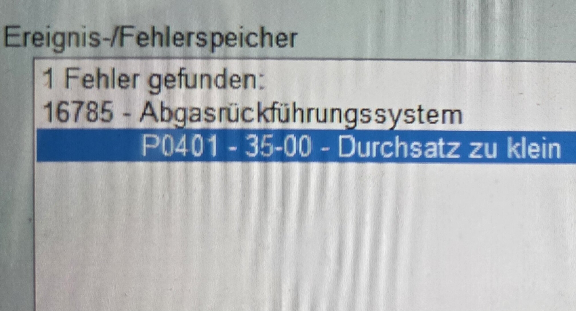

  15. Ich hatte den gleichen Fehler. Lambdasonde Vorkat (die am Krümmer) getauscht und fertig. Dafür habe ich gar nichts ausgebaut. War fummelig, aber mit heißem Krümmer ließ sie sich mit meinem Gabelschlüssel tatsächlich leicht lösen.
