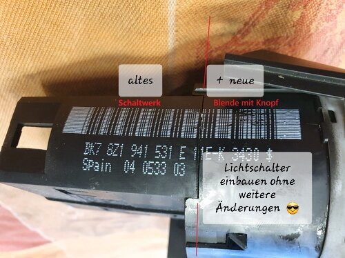

Wenn man nicht den orginal Schalter vom A2 nimmt, läuft es immer darauf hinaus, dass man einen anderen Schalter in die Blende vom A2 frickeln muss. Alternativ kann man sich auch einen ranzig aussehen, aber funktionierenden Schalter nehmen, und das Schaltwerk umbauen. Das Schaltwerk ist nur aufgesteckt und kann durch lösen von 4 Haltnasen vom Knopf/Drehgriff/Blende abgenommen werden.

Abblendlicht ausgefallen - Lichtschalter überbrücken
A2 HL jense antwortete auf ningo's Thema in Technik
Hatten wir aber auch schon. Das Teil aus dem Video oder ein ähnliches muss in die Blende vom A2 eingebaut werden.- 129 Antworten
Nein wird es nicht, so wird beim A2 der eckige Schalter ausgebaut. In diesem ausgebauten Teil kann nun der runde Schalter ersetzt werden. Vielleicht liest du dich Mal ein ... ?? Wäre glaube ich sinnvoll!!- 129 Antworten
Ich meinte, den Lichtschalter aus der Blende ausbauen ... Das Runde muss aus dem Eckigen...- 129 Antworten

Schau mal ins Wiki, da gibt's unter Kategorien - Elektrik - Schalter - Lichtschalter - ausbauen ein Video 😎
Wie bekommt man den originalen Schalter raus? Ich habe nur die Version mit Kopf absägen gefunden, das geht doch auch anders, oder?- 129 Antworten
Bestellung ist raus ...- 129 Antworten
