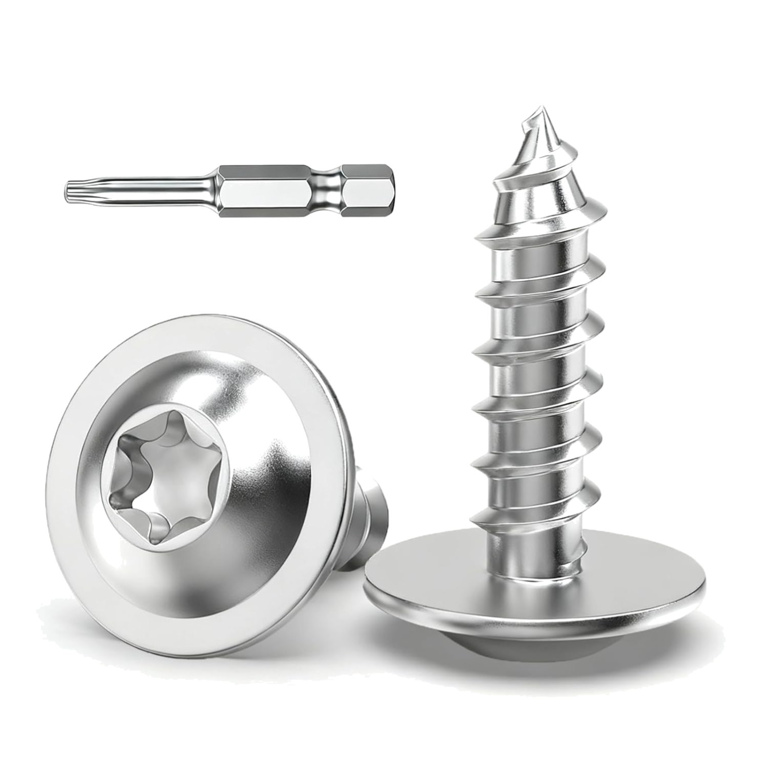

Da kann ich helfen, denn ich habe die letztes Jahr bei mir erst getauscht. Ich habe mir dafür über Ebay ein Set mit 120 Holzschrauben bestellt, die genauso gut auch für die Blechmuttern in den Radhausschalen oder für den Unterfahrschutz funktionieren. (Die sind aber eventuell minimal dünner, oder ich hatte davor etwas dickere Schrauben vom Vorbesitzer verbaut gehabt; sprich wenn die Blechmuttern ausgeleiert sind, braucht man auch neue Blechmuttern, sonst halten die Schrauben nicht.) Das einzige, das etwas schade ist, dass der Kopf vom Durchmesser mit 12mm etwas kleiner ist. Das waren die einzigen Edelstahl Blechschrauben, die ich zu einem vernünftigen Preis gefunden habe. Ich bin zufrieden damit, nach dem Winter schauen die immer noch gut aus und lassen sich auch wieder leicht lösen. Wenn Ebay Links okay sind? https://www.ebay.de/itm/800178708878? Solche hier, gibts auch von ganz vielen anderen Anbietern; 120 Schrauben für ca. 20€

Ich habe mal den ETKA umgegraben und es gibt folgende Innensechsrund-Blechschrauben mit den Maßen 4,8 x 16 mit 15 mm Kopf und TX25. N 907 750 01 (aktuelles Teil) WHT 008 613 WHT 007 698 So wie das aussieht, sind das wohl alles schwarze Schrauben. Ich werde mit dem Muster mal den Teilemenschen nebenan fragen. Vielleicht hat er ja eine Idee. Wenn die Blechmutter hinter der Schraube verrostet, ist das ja nicht schlimm. Wenn die Schraube immer noch ihr Gewinde hat, geht die auch weiterhin immer noch gut raus.
