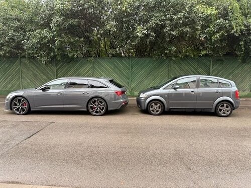

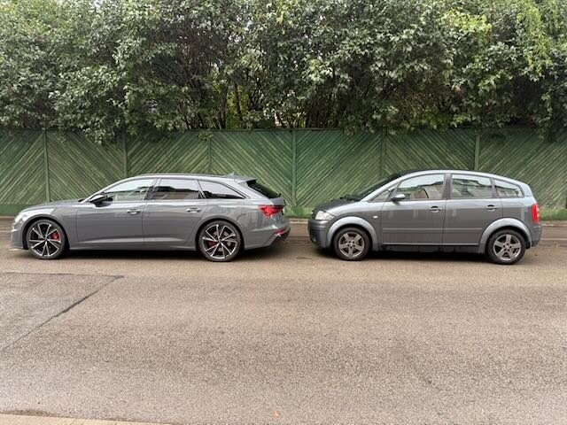

die wird wohl am besten passen. Muss man mal anlegen und dann schauen. Hier sind die Straßen so s******, da muss man etwas Komfort wieder reinbringen, sonst ist das Fahren unangenehm. Zu dieser Generation der Wagen, passen die schwarzen Felgen irgendwie nicht - meine Meinung. Mein S6 macht noch vieles durch das Luftfahrwerk wieder gut; aber in der Stadt zu fahren, macht mit dem auch keinen Spass. Die RS Felgen hingegen passen gut zu Wagen.
