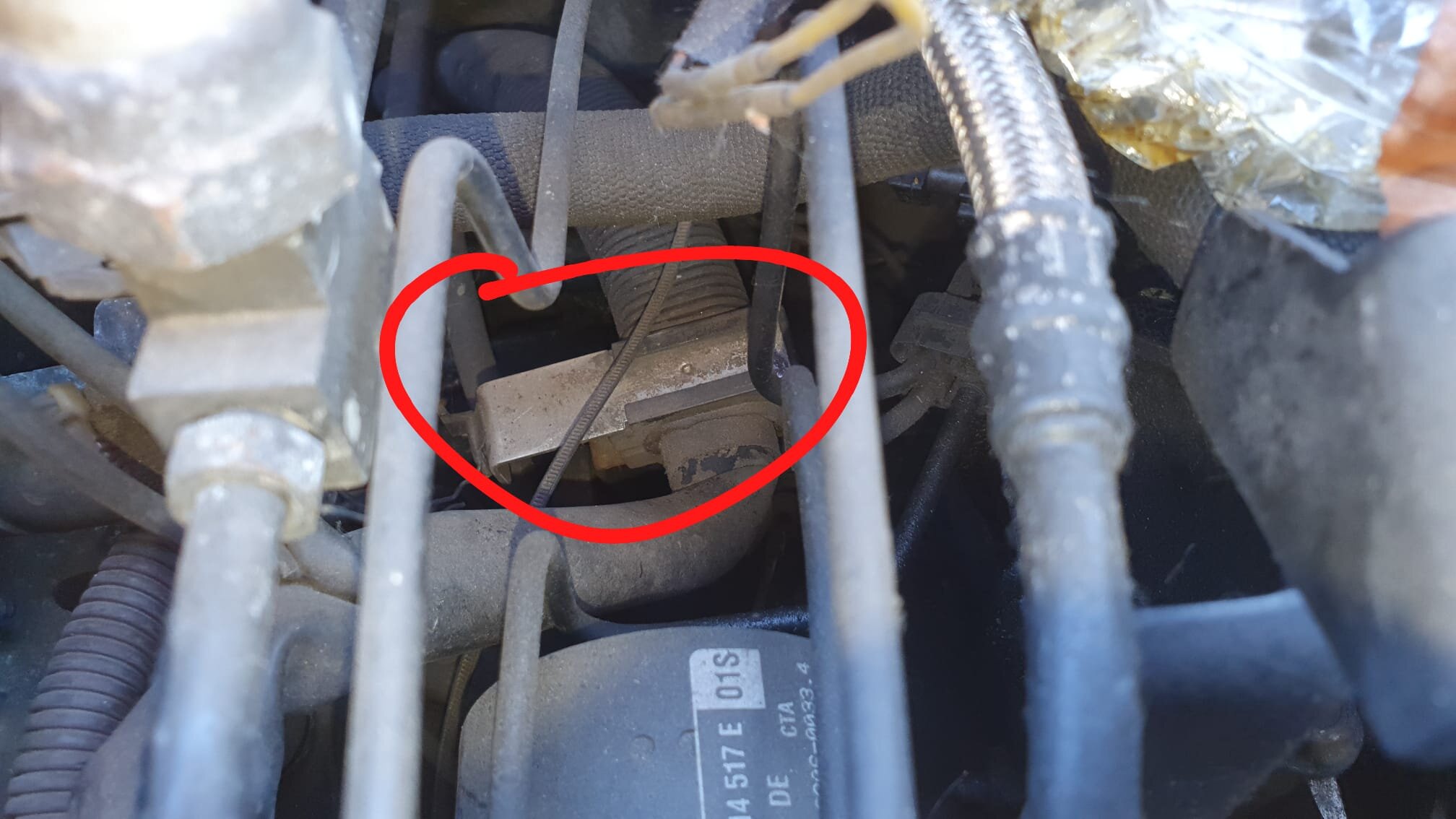

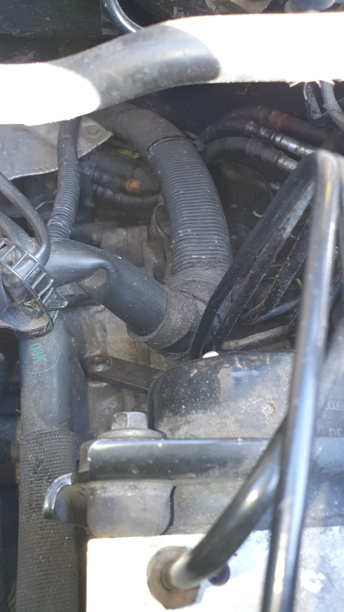

  4. Moin, beim Rumfummeln fiel mir dann noch folgendes auf: Beim grünen 3L ist am dicken Kabelbaum ein Halter, der hängt da unmotiviert wackelnd rum, der muß ja bestimmt irgendwo hin: In meinem silbernen 3L sieht das dort völlig anders aus: Da gibts diesen Halter gar nicht. Aber der silberne hat auch MK20 Bremse, der grüne schon MK60 Bremse. Kann mir jemand sagen, wo das Teil hin muß? Gruß, Martin
