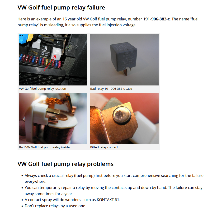

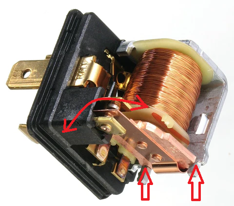

Und hier eben das Bild zu dem "elektromechanischem Relais" , was eben auch verschleißen kann: Und hier die Niederländer: https://avdweb.nl/tech-tips/miscellaneous/misleading-relays-failure-symptoms Das tückische ist eben: Es gibt keinen "0" Kontakt, also komplett Stromlos bleiben, sondern einen Übergangswiderstand. Je nach Stellung des Relais auch nur sporadisch. Und dann wird der auch noch während der Fahrt heiß --> Das verursacht einen Blumenstrauß an Sympthomen, welche eben nciht digital sind "Aber wenn das Relais kaputt geht ist es doch immer kaputt , immer sofort heiß, immer ohne Strom" Sondern eben "zufällig" Sind eben nur KFZ Relais und da ist auch Spiel in der internen Mechanik: --> Klopfen macht schon was .... Also mindestens prüfen -

Die Frage ist: Ist das ein Standardbauteil, daß ich z.B. bei PV Autoteile (da kaufen auch freie Werkstätten) bekomme? Das Relais dürfte ja in 5 Minuten gewechselt sein, Audi dürfte wohl zu teuer sein und gebraucht auch ein Lotteriespiel. Es ist eim AUA Benziner. Gruß Uli -

Da spricht die FOrumsintelligenz und auch meine Erfahrung anderes: Relais hat ein Pitting, Dauernd springt er nicht richtig an , aber größtenteils schon --> Relais eben kaputt -
