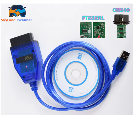

Ich kenne sowas von anderen Geräten und nach kurzer Recherche ist es vermutlich mit dem Gerät ebenso. Da ist ein USB-RS232 Wandler drauf. Ein zugekaufter Chip, den Ross-Tech aber für USB auf eingene Vendor und Product-ID geflasht hat. Deshalb sind aber die Treiber nicht korrekt signiert.
Ich hab ein USB Temperaturlogger, für den hieß es auch, keine Unterstützung mehr. Mit den entsprechenden frei verfügbaren Tools kann man den Chip auf die normalen IDs zurücksetzen und dann funktioniert der Generic-Treiber vom Chiphersteller.
Die Frage ist, wie die VCDS-Software das Interface erkennt. Wenn die natürlich diese IDs braucht, dann wird VCDS hinterher sagen, das Interface ist ein Klon bzw. gar nicht finden.
Bei meinem USB Temperaturlogger war es der Software egal. Und voila, der Logger läuft auch auf Windows 11.
Das Rosstech-OBD interface ist gleichzeitig ein Hardwaredongle für VCDS.
Deshalb würde ich den USB-Wandler nicht neu flashen. Es kann sein, daß
das Interface anschließend nur noch mit einem gecrackten VCDS läuft.
Ich habe neben einem originalen Rosstech (PCI) auch eine billigversion von
Aliexpress hier. diese läuft aber auch nur mit einer gecrackten VCDS-
Variante, die auf CD beiliegt. Das verwende ich auf einem alten XP-Rechner
in der Werkstatt. Für den mobilen Einsatz dient das Originale mit lizensiertem
VCDS.

Es wird wohl eine weitere Kommunikation (mit einem EEPROM) stattfinden.
Ich habe mir mal ein VCDS zerschossen, weil im USB Anschuss meines Laptops der Steg herausgebrochen ist und ich den USB Stecker somit falsch einstecken konnte. Ich hatte diesbezüglich mir dann das Datenblatt vom FTDI Chip angesehen und gesehen, dass es einen EEPROM gibt.
Nachfolgend ein Beispiel (muss jetzt nicht zwingend zum im VCDS FTDI Chip passen).
Eine Anfrage PCI Diagnosetechnik ergab, "der FTDI Chip ist zwar tauschbar allerdings schaltet uns der Softwareentwickler den neuen nicht mehr frei, da das HEX+CAN schon veraltet ist."
Im EEPROM wird wohl der Hersteller irgendwas hinterlegt haben, wodurch die Software VCDS erkennt, ob es sich um original Interface handelt oder um einen Clone.
Man bot mir an, "Sollte es nicht reparabel sein und Sie sich für ein neues HEX-V2 oder HEX-NET entscheiden kann ich Ihnen -49€ für die alte Lizenz gutschreiben."
Das eeprom kann man problemlos mit ftdi Tools auslesen, wenn das der einzige Unterschied zwischen einem original und einem clone ist dann wäre das leicht zu umgehen. Kann ich mir gar nicht vorstellen.
