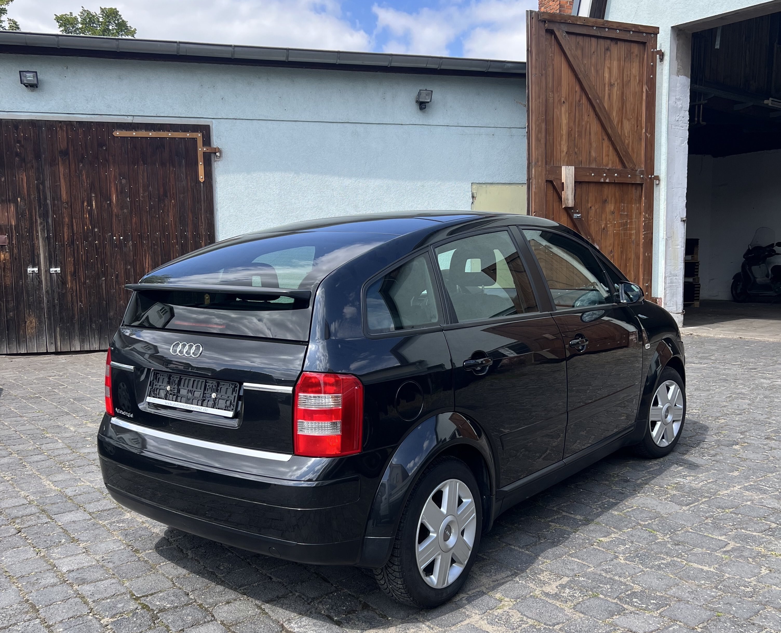

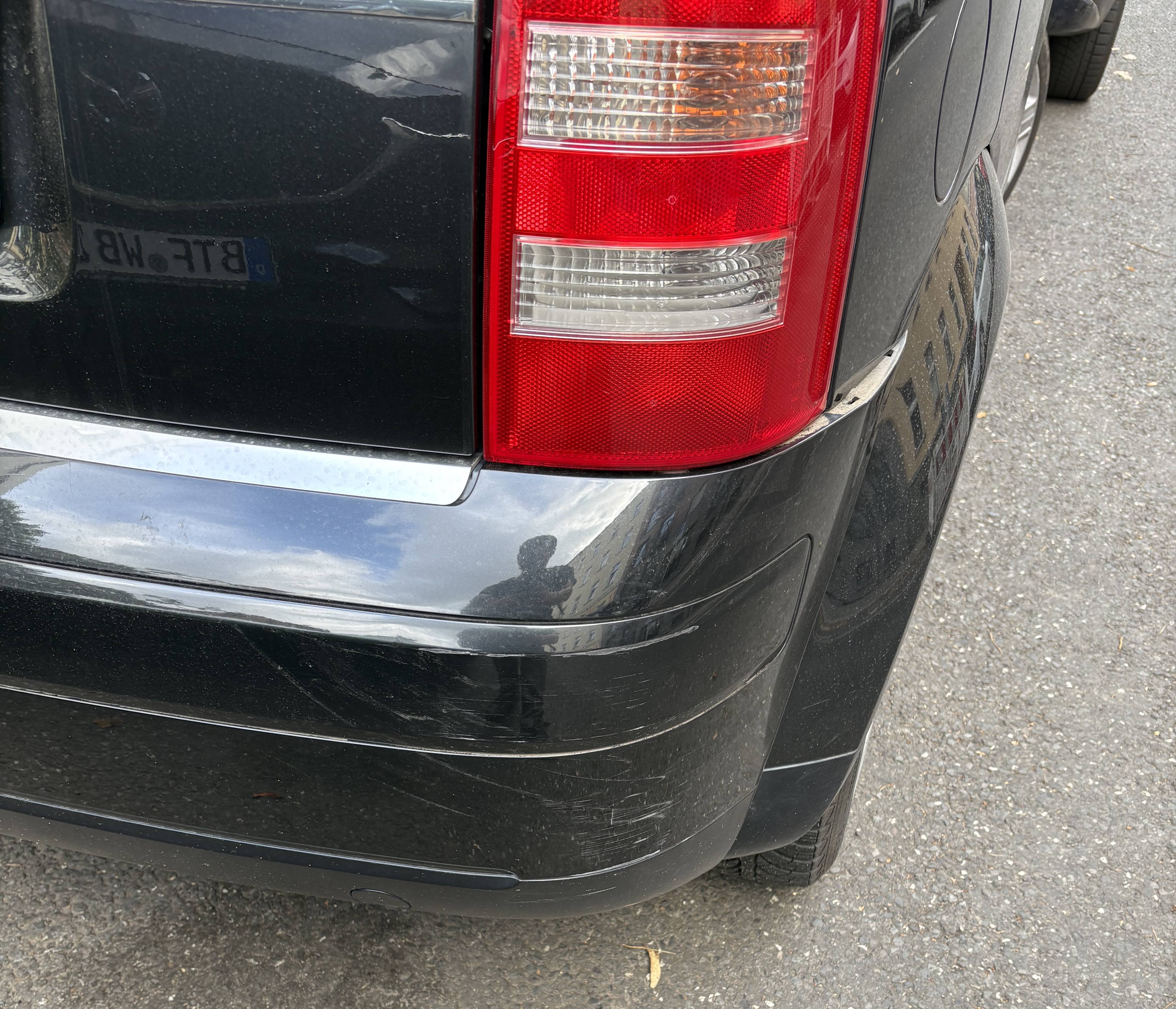

Hallo zusammen, mein A2 und ich haben inzwischen die erste Woche miteinander verbracht. Im Rahmen des Händler-TÜVs hatte er noch einen neuen Auspuff bekommen, ich hatte ihm noch einen neuen Zahnriemen spendiert. Soweit, so gut. Leider hat in den letzten 2 Tagen irgendjemand meinen parallel zur Straße parkenden A2 beim Ausparken touchiert und ihm rechtshinten den Stoßfänger aus seiner Verankerung gedrückt (von Kratzern und Lackschaden möchte ich gar nicht reden) . Da der Täter Fahrerflucht begangen hat, werde ich wohl auf dem Schaden sitzen bleiben. Vom anderen Auto sind keine Lackpuren zu sehen, daher machen mir die Blauen keine Hoffnung, den Täter zu finden. Frage: Kann ich den rausgedrückten Stoßfänger (rechts neben dem Rücklicht) irgendwie wieder reindrücken, oder muss ich den komplett abbmontieren, um ihn wieder gerade anzubringen? Die Nut nahe des Radhauses konnte ich wieder reindrücken, aber die nahe des Scheinwerfers rastet beim Reindrück irgendwie nicht ein. So sah er mal aus: Und so sieht er jetzt aus: -

Das geht. Siehst Du evtl auch. Die Dichtfläche des Dichrings ist geschätzt 1 cm sichtbar. Ich empfehle eine fette Schraubzwinge und beide Seiten zusammen ziehen.

Erstmal prüfen ob die M8 in der Flanschwelle fest sind bzw ob man die Flansche mit einem Montierhebel oder Schraubzwinge eindrücken/ zusammenziehen kann. Eine Feder drückt die nach außen.

M.W. nach nicht weil innen im Flansch der Flansch mit einer M8 Schraube fest ist. Habe aber hier irgendwo von ähnlichen Problemen gelesen. Und so wie Du das schilderst dreht irgendwas irgendwo durch (Verzahnung).
Danke Dir, Verratnix (aus welchem Asterixheft war der nochmal?) Die Antriebswellen sind beide sowohl am Rad(lager) fest, als auch am Getriebeflansch. Links original, rechts ja erst kürzlich selbst gemacht und die 6 Stück M8 brav nach Vorschrift über Kreuz in mehreren Stufen auf 70Nm angezogen. Das hat dann auch 2.000km völlig ohne Probleme funktioniert. Mal eine dumme Frage: kann man, wenn man an der montierten Antriebswelle zieht, irgendwas im Getriebe rausziehen? Gruß vom Frank
