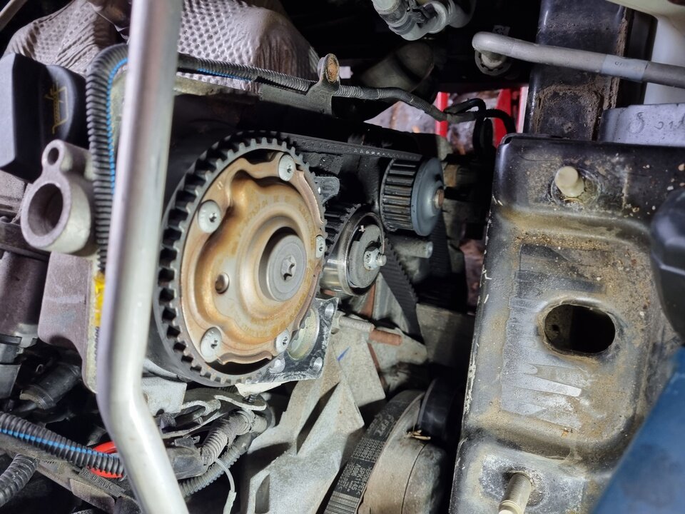

  16. Früher war alles besser! Der Hauptriemen ist aber schon sehr versprödet, wohingegen der Koppelriemen ja noch gut aussieht. Na egal, beide umgehend wechseln.

    Zahnriemen Sichtkontrolle
    Du meinst wohl dem Alter entsprechend gut. Ja bin damit auch nur noch dahin gefahren, wo ich den Zahnriemen dann wechseln werde jetzt. So vorsichtig bin ich glaube ich noch kein Auto gefahren...

  22. Sieht doch noch gut aus... Mein Audi 80 den ich 1996 gekauft habe (BJ 87 mit 150000km) hatte wohl auch nie einen Zahnriemenwechsel gehabt. Ich mit 19 keine Ahnung von dem Thema. Irgendwann hab ich mal auf den Zahnriemen geschaut, der hatte auf dem Rücken schon Risse, die hätte man hier im Vorschaubild gesehen... Ich bin dann nur noch zur Werkstatt gefahren.
  23. JLG
    Hallo zusammen, falls es jemanden interessiert, hier mal ein Extrembeispiel. Habe mir diese Woche einen A2 gekauft. Mein erster. Da ist tatsächlich noch der originale Zahnriemen drauf. Also zumindest lässt das stark vermuten, da keinerlei Eintragungen im Serviceheft gemacht wurden seit der Auslieferung und auf diesem Riemen noch gerade so die Herstellersymbole zu erkennen sind. Auch lässt kein Aufkleber im Motorraum darauf deuten, dass der schonmal gewechselt worden ist. Bj. 2001 und 212.000 km gelaufen. Gruß
