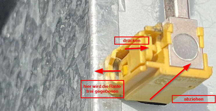

Obn drücken, um unten auszuhaken, das ist doch selbst erklärend, man sieht doch die Raste und den hebel dazu sehr git auf dem Bild!
Moin👋 kann mir jemand sagen was das für ein Anschluss ist und idealerweise auch wie ich den zerstörungsfrei vom Radio löse? Dank im Voraus 😎
