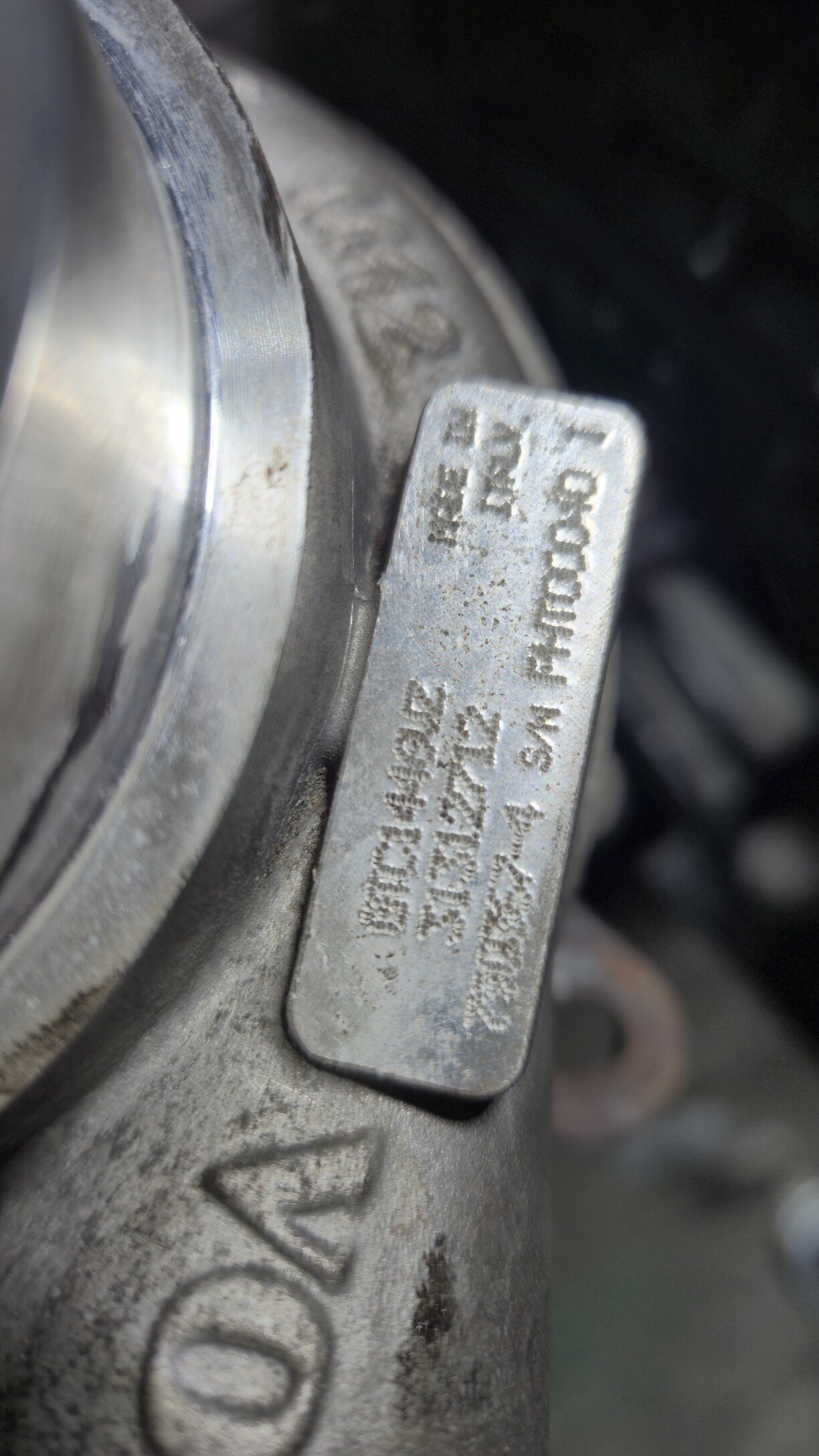

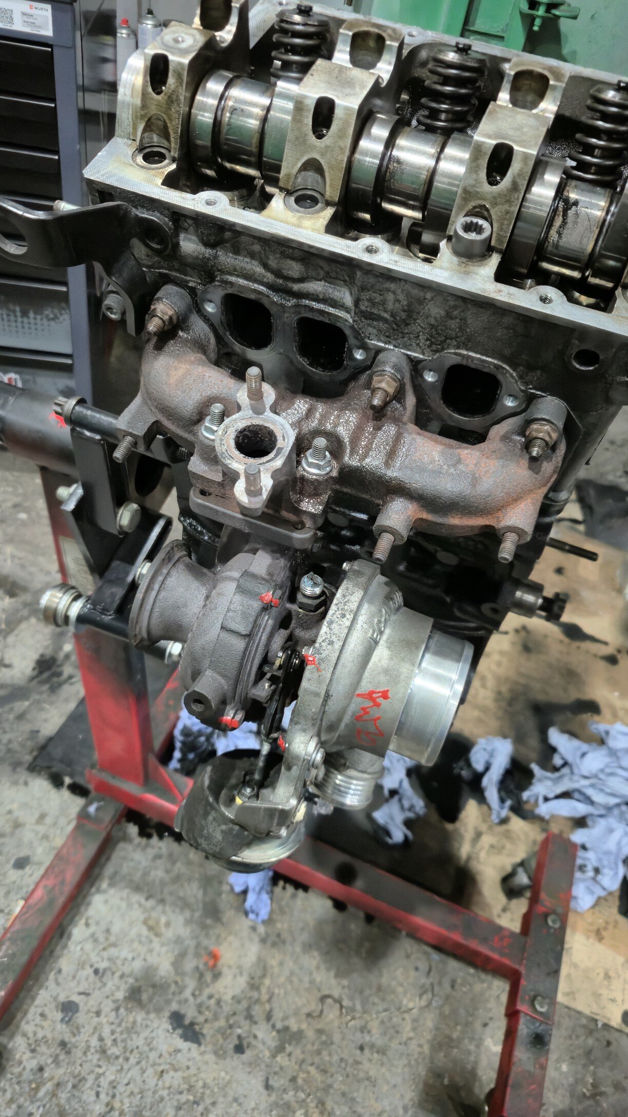

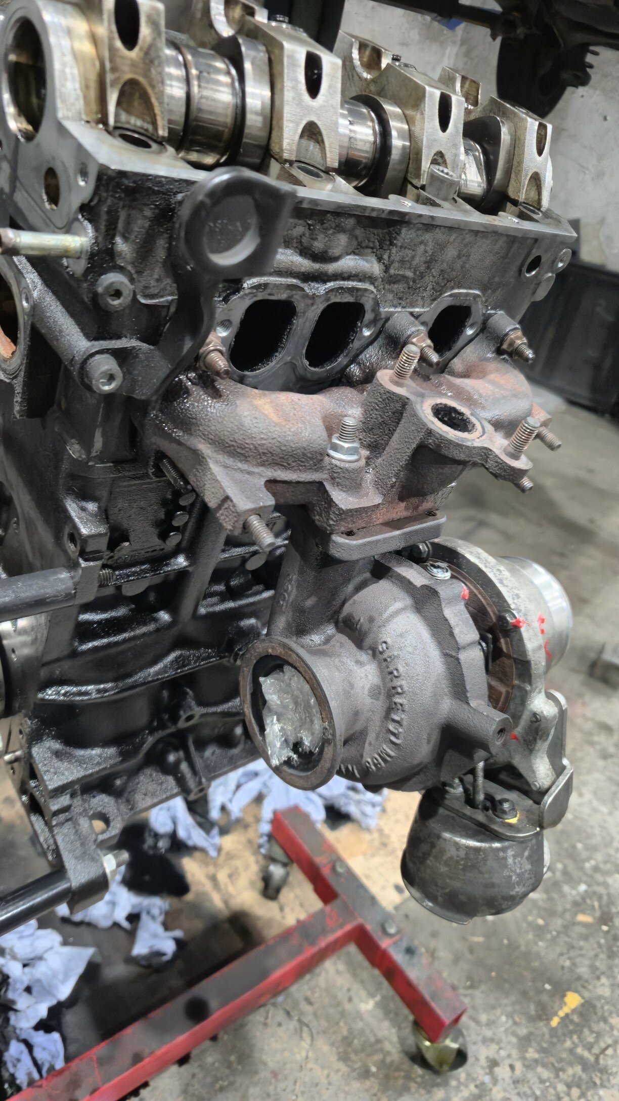

  2. Hi, Ja das mit 12.9 Schrauben mache ich schon immer so, hab ich bei meinem AMF auch gemacht, den Lader (GTC1446VZ) den ich aktuell im AMF hängen hab. Kann auch ca. 150ps schaffen, allerdings nicht mit den AMF Düsen, das andere Problem danach wird einfach die Kupplung sein , man könnte auch noch den GTB1752V ebenfalls aus dem Volvo adaptieren ☺️ Beim GTC1446VZ gibt es allerdings auch schon einiges zu beachten falls es wen interessiert helfe ich gern weiter!
  3. Daran hab ich gar nicht gedacht. Danke! Der Zahnradsatz liegt schon im Warenkorb, ich nehm das im Frühling in Angriff...
