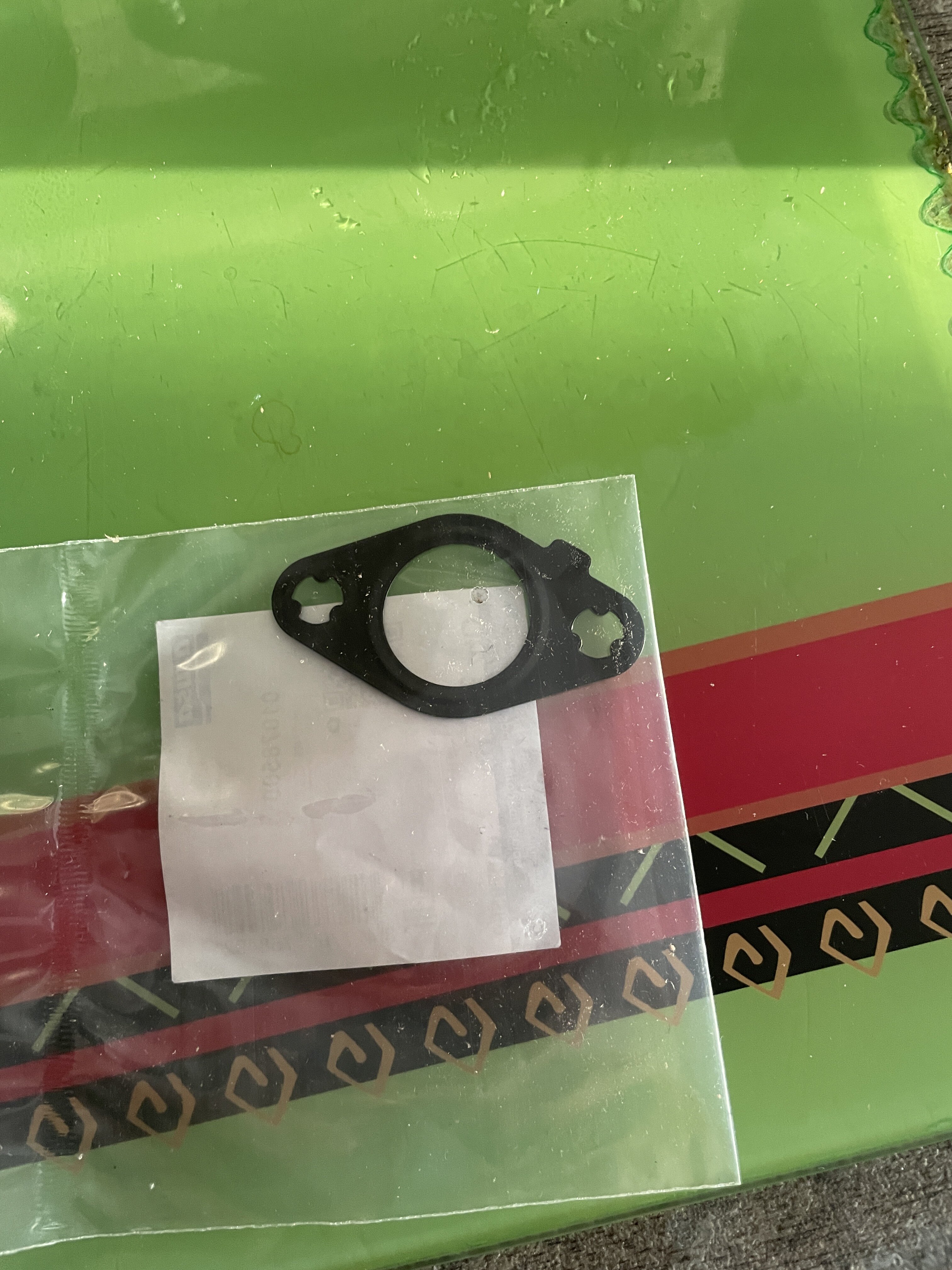

Kann mir jemand sagen wo ich diese Dichtung her bekomme. Das ist die vom AGR Rohr welche an die Drosselklappe rangeht. Bzw. hat jemand ne Teilenummer? Die gelieferte ist definitiv zu groß.
