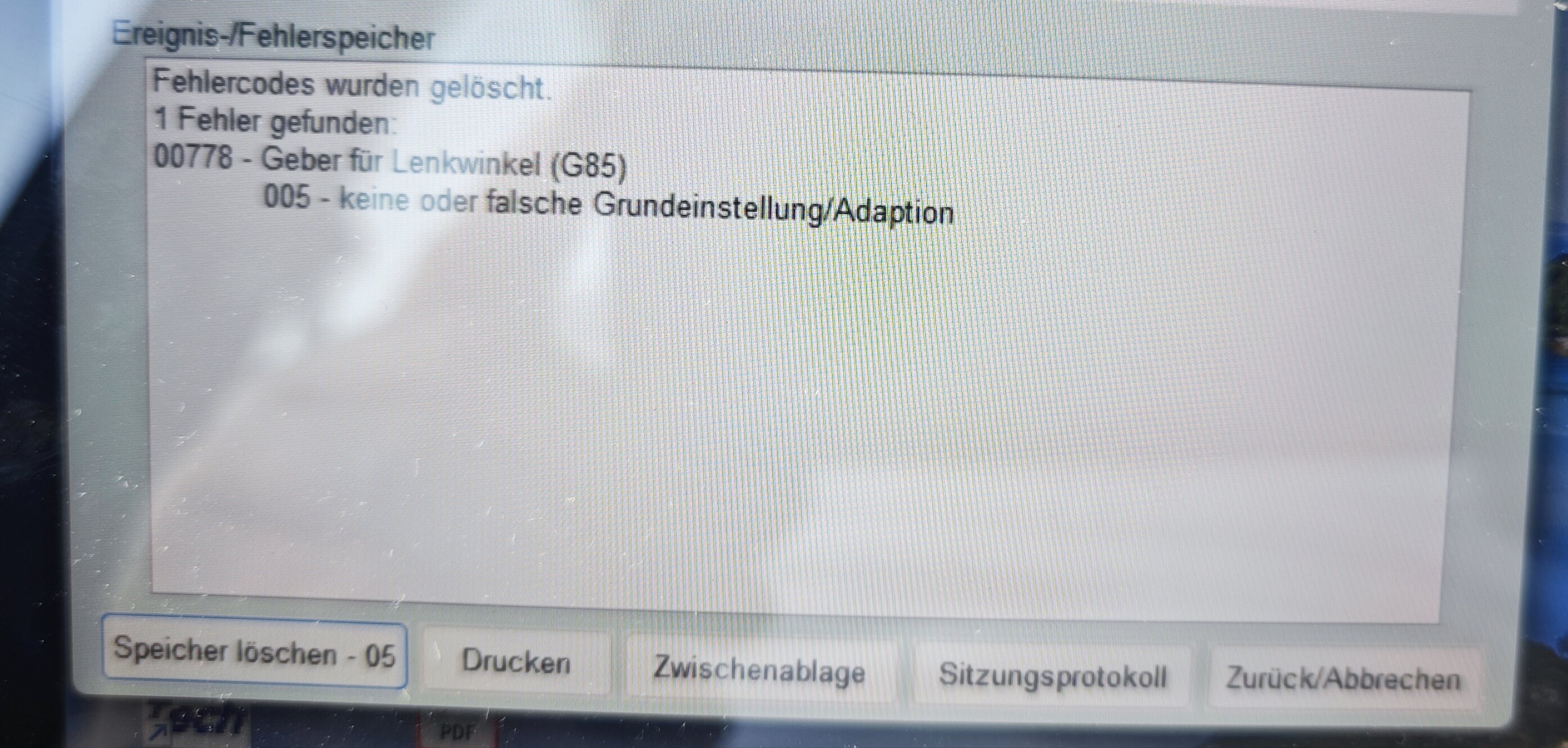

  2. So hab nun den Schleifring ausgetauscht, danach hab ich auch die Grundeinstellung durchgeführt, aber es zeigt mir immer noch diese Fehlermeldung. Habt Ihr eine Ahnung was es sein kann?
