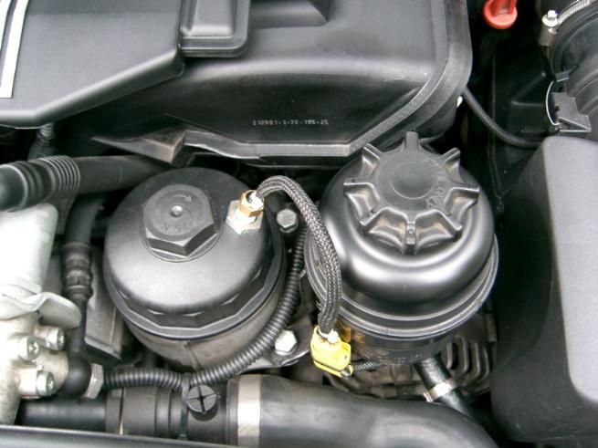

Selbst ist der Mann, ein CNC Fräser kann Dir sowas nach Deinen wünschen herstellen.
Ich kann leider nur Tipps geben, ich weiß nicht wieder Filter beim Diesel aussieht.
so nen adapter für den filterhalter beim diesel halte ich für sehr schwer bis gar nicht machbar. hatte den schon mal raus. da hängt unten noch der ölkühler dran und das ist nen mords apperat wo ich so schon probs hatte den wieder eingebaut zu bekommen. werd heut mal nach maderschrauben suchen.

das schaut echt gut aus und auch machbar.
ich wollte als messgerät eins von vdo (ocean line) das die möglichkeit bietet bei einer wählbaren bestimmten temperatur eine warnleute aufleuchten zu lassen. stimmt dass man nicht immer auf die anzeige schauen wird aber die änderung einer angehenden roten leuchte sollte einem schon ins auge fallen. will das instrument in einem aufbaugehäuse neben das kombi setzten sodass es sich in sichtrichtung findet.
zu dem bild. hat der da einfach nen sensor genommen und 2 dünne kontermutern mit nen paar dichtungen?
