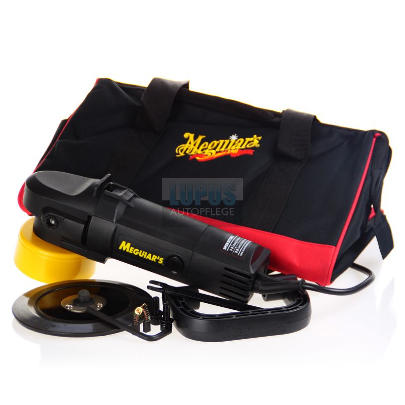

So, heute habe ich mir einen Exzenter-Polierer bestellt.
Lupus XL-Set. Freue mich wie Bolle drauf. War schon lange am überlegen. Heute gab der Finanzminister grünes Licht!!!:D:D:D
Rotationspolierer nehme ich dann nur noch für Härtefall. Habe damit ja auch schon seit zwei Jahren Erfahrungen sammeln können.
Wie ist aber jetzt die Arbeitsweise mit dem Exzenter im Vergleich zum Rotationspolierer:
(Wie gesagt, grobe Defekte fahre ich mit dem Rotationspolierer)
1. Mehr oder weniger Druck?
2. Gleiche Gangweise; Kreuzgang etc.?
3. Mehr oder weiniger Politur?
Wäre für Hinweise dankbar!!!

Ich nehm den Exzenter fürs Finish oder für ein Polieröl vor dem Wachs. Dort arbeite ich dann mit recht wenig Druck, aber doch auf der höchsten Stufe, so kann man dann schneller fahren. Dabei nur sehr wenig Politur verwenden, sonst verteilst die Politur gleichmäßig in der Umwelt.
Gegen einen anständigen Rotationspolierer liegt son ein Exzenter wie ein Spielzeug in der Hand, huscht geradezu von selbst über den Lack. Man kann also ziemlich schnell ein schönes Finish machen.
Da ich meine Fahrzeuge alle ausschließlich von Hand wasche, fangen diese sich kaum mal nen Kratzer ein. Es genügt also, 2 mal im Jahr mit Limeprime und nem orangen Pad auf dem Exzenter ein paar Schlieren abzunehmen und neues (Supernatural-) Wachs aufzutragen.
Ich danke dir erstmal für die schnelle Antwort.
Heute ist die Maschine auch schon prompt gekommen. Super Service v. Lupus.
Was mich jetzt irritiert sind die Drehzahlangaben bei der Maschine:
1. 2500 min-1
2. 3200 min-1
3. 3900 min-1
4. 4600 min-1
5. 5500 min-1
6. 6800 min-1
Sind diese jetzt 1 zu 1 gleichzusetzen mit einem Rotationspolierer.
z.B. Menzerna SF 2500 soll ja nur mit ca. 1500 min-1 gefahren werden.
Ich wäre dir nochmals für eine Antwort dankbar!!!

1500Upm bei einer normaln Rotationsmaschine gibt außen an der Polierscheibe dann ganz schön hohe Umfangsgeschwindigkeiten (in Meter /Sekunde).
Bei Excenter sind die Wegstrecken ja nur winzig klein im Vergleich. Da will man ja dann die Rotation ganz bewußt auf fast null halten und das Excentern nutzen. Daher denke ich, man braucht da schon 6000Upm um die mit der Umfangsgeschwindigkeit gleichzusetzende Scheibenschwinggewschwindigkeit zu erhalten.
Habe mir diesbezüglich gerade zwei Video`s (polieren mit Exzenter ohne Zwangsantrieb) im Autopflegeforum angesehen.
Somit hat sich meine Frage erledigt.
Trotzdem allen Dank
