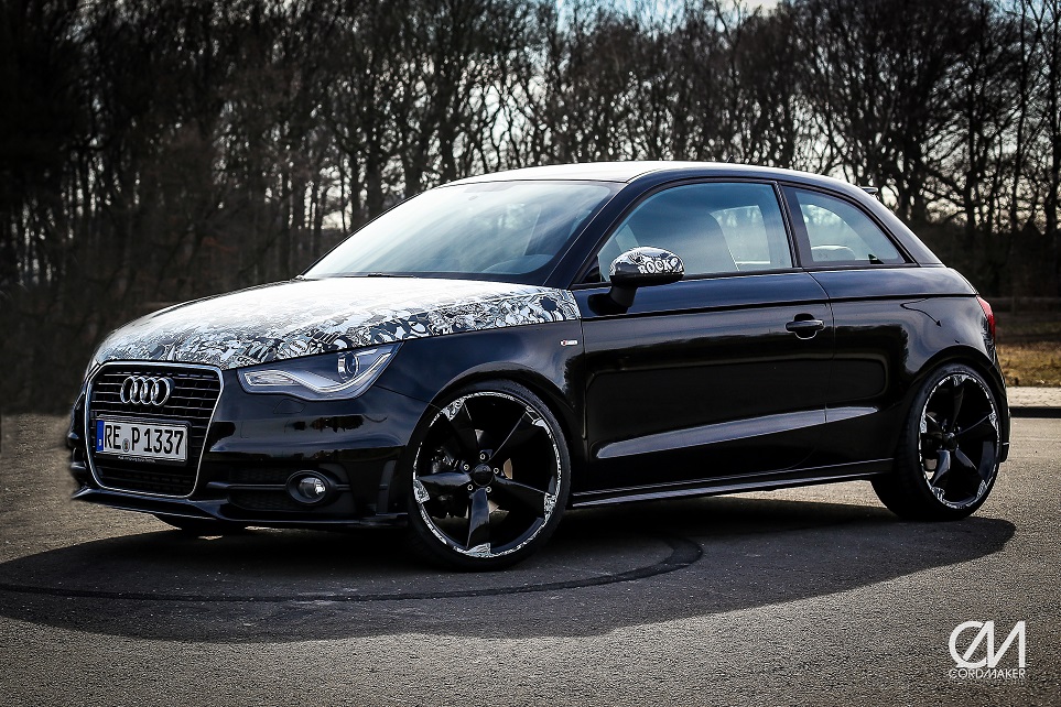

Ich sage vorerst nur so viel zu derlei Vorhaben: ein A2 ist kein A1...
[PS: ich kann mir nicht vorstellen, dass mit einem derart extremen Rad-/Reifenformat noch ein halbwegs brauchbarer Federkomfort und praxisgerechter Wendekreis möglich ist.]
Das erste Problem ist, dass du die Formate die auf dem A1 gefahren werden wegen zu großem Abrollumfang nicht "normal" eingetragen bekommst.
Sollte aber jemand wirklich Bock drauf haben, sollte das zumindest mit einer Tachoangleichung gehen.

Der A1 hat größere Radhäuser als der A2 obwohl er das kleinere Fahrzeug ist.
Den A1 kann man auch mit 18" bestellen wobei beim A2 schon bei 17" Schluß war.
Wenn man wirklich will, dann kann man schon 19" montieren, aber dann auch mit allem Drama:
Tachoangleichung (dadurch der Einfachheit halber auch gleich 19" im Winter), Anpassung Radhausschalen, evtl. Anpassung Tankleitung (Radkasten Beifahrerseite hinten), breitere Kotflügel anfertigenlassen und Federwegsbegrenzer.
Komfortabel wird das auf jeden Fall nicht. Unmöglich aber auch nicht.
