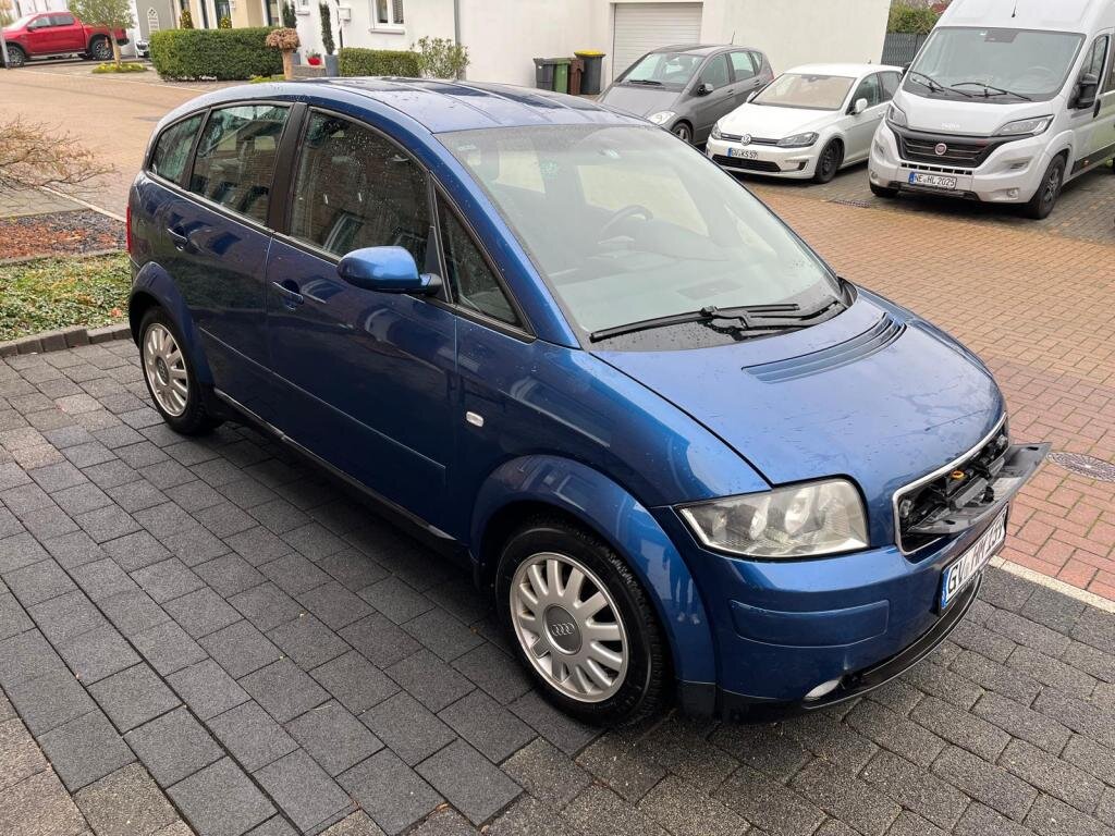

  2. Guten Morgen zusammen, mein Sohn hat leider den A2 geschrottet, Auffahrunfall. Lustigerweise ist der Wagen Vollkasko mit 300,- € SB versichert. Die Lackfarbe ist LZ5C. Ich denke mal, dass ich die Teile über das A2-Forum bekommen kann. Die Stoßstange vorne, inkl. unterem Grill, Nebellampe Beifahrerseite, Verkleidung Nebellampe Fahrerseite, Kühler und Stoßfängerquerträger sind auf den 1. Blick zu erneuern. Ein Gutachter der DEKRA wird sich im Auftrag meiner VK (bei der HUK24) den Schaden ansehen. Hoffentlich ist es kein Totalschaden. Wie kann ich den Stoßfängerquerträger abbauen? Wo bekomme ich gebrauchte Teile? Ich bin für jeden Ratschlag dankbar! LG. Hans

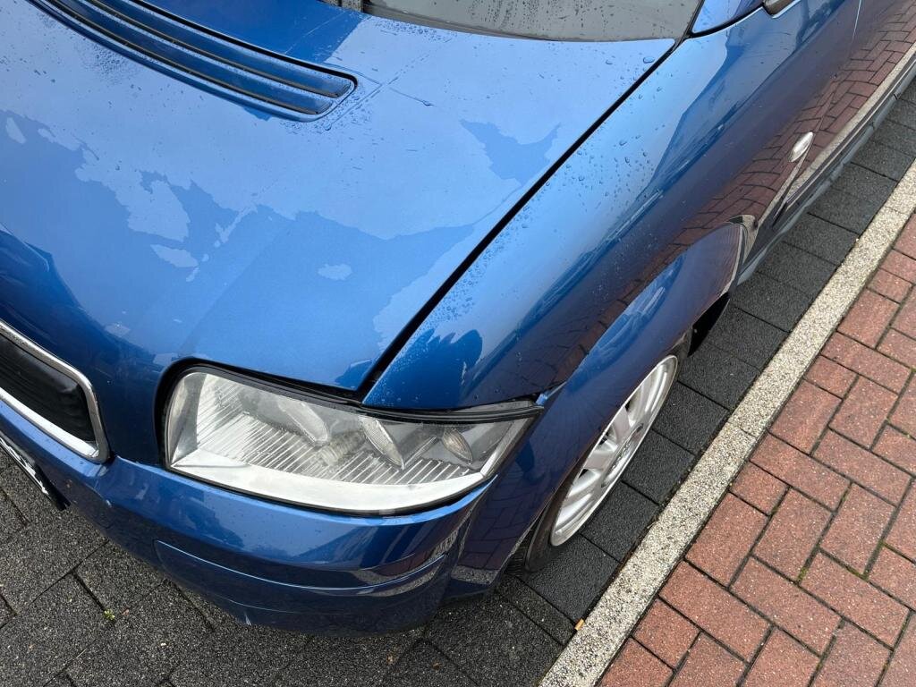

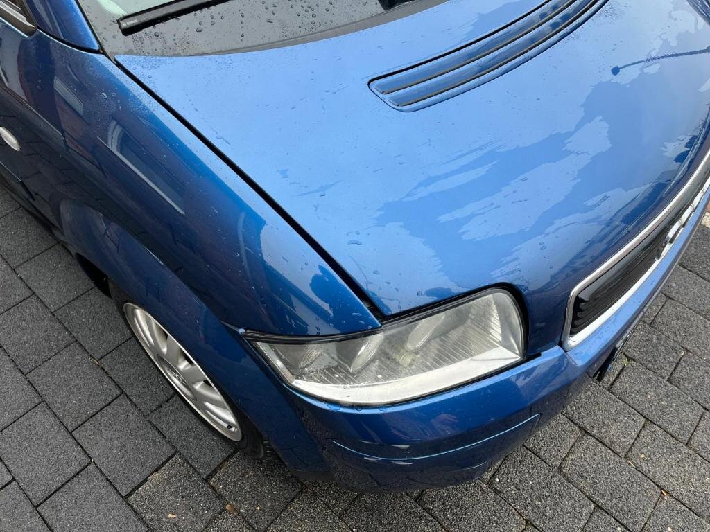

  7. Für meinen Geschmack sitzt der Kotflügel recht tief im vorderen Stoßfänger. Durch das Lösen der Schrauben kann der Kotflügel etwas untenrum raus gezogen werden, so dass der Spalt verringert werden könnte.
