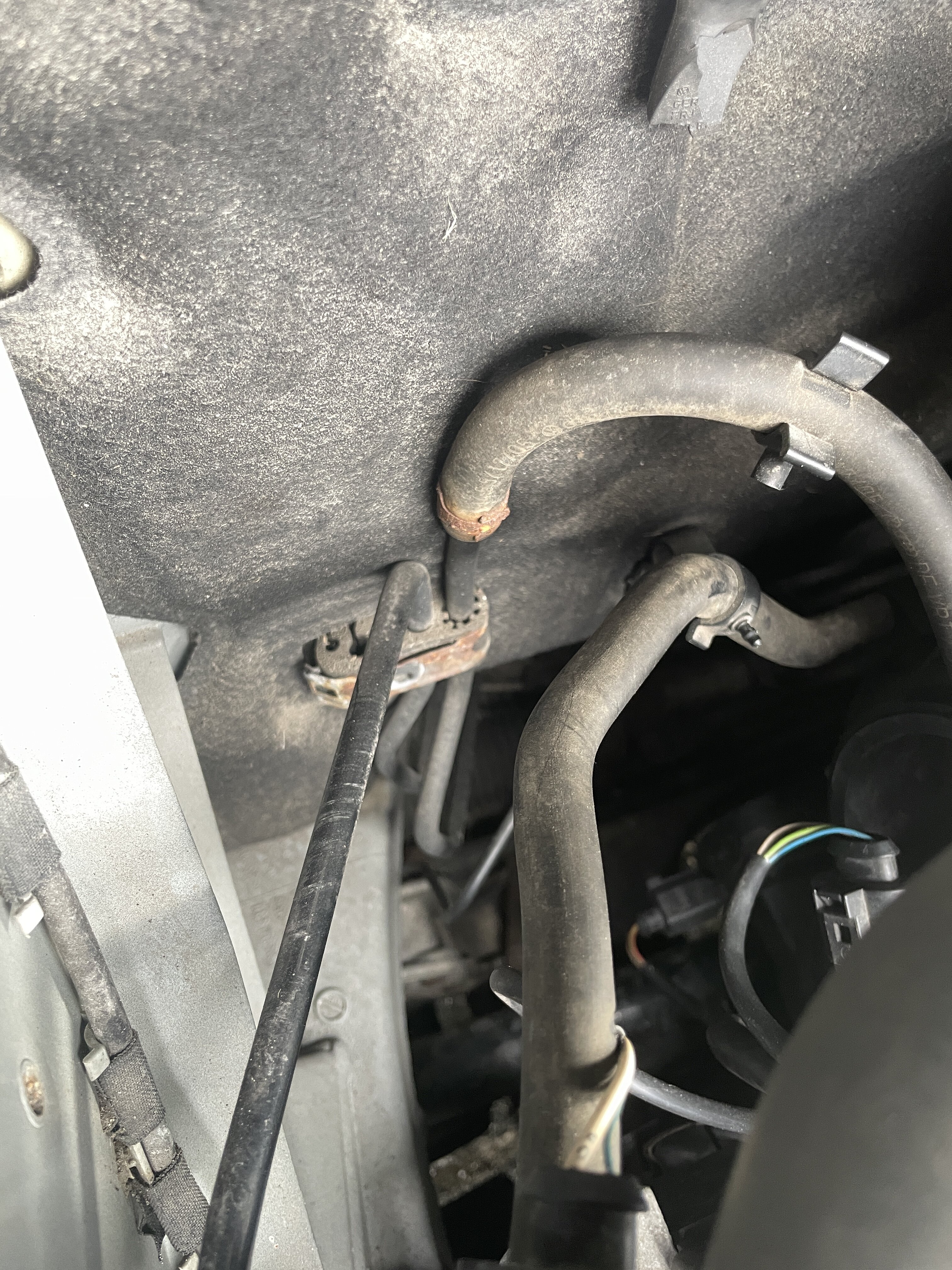

Den Schlauch kannst Du einfach drin lassen. Diese Schläuche halten, im Gegensatz zu den gewebeummantelten, Ewigkeiten. Und Du kannst irgendeine Federbandschelle für 14 mm Schlauchdurchmesser mit 12 mm Breite nehmen. Nimm aber lieber eine mit längeren Laschen, denn die lassen sich einfacher montieren. Die originale wird eventuell nur mit dem Seitenschneider oder einer Kneifzange zu fassen sein aber die kann ja ruhig zerstört werden.
Hallo zusammen, die Federbandschelle, welche den Kraftstoffschlauch auf das Kraftstoffrohr fixiert (N 907 683 01), sieht bei mir schon ziemlich rostig aus. Aufgrund dessen wollte ich diese gerne ersetzen. Dazu hätte ich jedoch zwei Fragen: - Sollte ich den Kraftstoffschlauch direkt mit ersetzen, und wenn ja, was für einen Schlauch würdet ihr empfehlen? Muss es der teuere Originalschlauch sein (N 103 035 04)? - Kann man auch eine herkömmlichere 14X12 Federbandschelle wie die Topran 119 736 verwenden?
