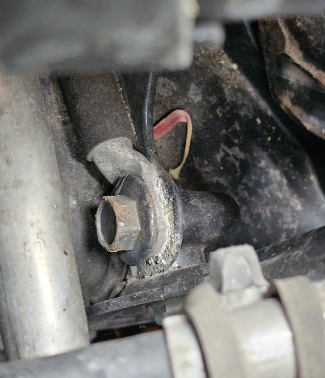

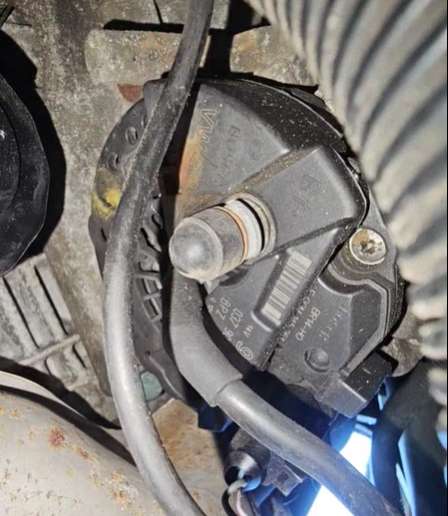

Da am KRagen kannst du messen... Masse an Motorblock und Plus an den Kragen. Aber mich hat nach 330tkm auch der Regler mit abgenutzen Kohlen geärgert... Ja ist doof... Abends 23:30

Massepunkt abmachen und reinigen, das sieht ordentlich korrodiert aus auf dem Foto. Ja, hinter der schwarzen Kappe ist der Pluspol, Achtung vor Kurzschluss wenn die ab ist, ich mache da immer einen Gummihandschuh als Kondom über den Ringschlüssel, weil ich da auch schon mal einen veritablen Kurzschluss erzeugt habe ... Und Kopf hoch, das ist vermutlich nur eine Kleinigkeit, die mit wenig Arbeit und geringen Kosten zu beheben ist. Pass nur auf, dass du dir die neue Batt nicht tiefentlädst. bis das Problem gelöst ist, regelmäßig laden. Oder die alte wieder rein und eine solange Starthilfepowerbank in den Kofferaum legen.
Tach Gemeinde, ich brauche mal wieder euren Rat. Nachdem mich der Koppelriemenriss eiskalt erwischt hatte, war ich kurz davor, die Flinte ins Korn zu werfen. Ich habe mich dann aber doch dazu entschieden, nochmal richtig Geld in die Hand zu nehmen und Liebe in meine Kugel zu stecken. Das Ergebnis war eine ordentliche Rechnung über 1.921,00 € – gemacht wurde quasi das volle Programm: neue Auslassventile, Schaftdichtungen, Wasserpumpe, Thermostat und natürlich die Zahnriemen + TÜV Man sollte meinen, jetzt wäre Ruhe, aber mein A2 liebt mich einfach nicht zurück. Nach nicht mal einer Woche Fahrt kam die rote Batterieleuchte. Die alte Batterie ist auf unter 10V eingebrochen, woraufhin natürlich die komplette Kirmes im Cockpit losging: Servo, Airbags, ABS – alles ausgefallen. Ich hab jetzt dummerweise zwar eine neue Batterie drin, aber bei laufendem Motor messe ich nur knappe 12V. Das heißt, die Lichtmaschine lädt offensichtlich nicht. Ich vermute da einen direkten Zusammenhang mit dem Werkstattbesuch – vielleicht wurde beim Zusammenbau etwas vergessen oder ein Kabel hat sich gelockert? Hier fangen meine Probleme an: Ich wollte direkt an der Lichtmaschine messen, aber das gestaltet sich schwierig. Auf dem Bild sieht man zwar den Anschluss, aber wo genau setze ich da für den Pluspol an? Ist das der Bolzen unter der schwarzen Kappe? Der Massekontakt unter dem Scheinwerfer sieht auch nicht mehr taufrisch aus. Ich habe mit dem Multimeter mal den Widerstand gemessen, der scheint okay zu sein, aber kann das trotzdem die Ursache sein, wenn da unter Last ordentlich Strom fließen soll? Oder gibt es noch andere typische Stellen, die die Werkstatt beim Zylinderkopf-Ausbau angefasst haben könnte die jetzt diesen Fehler provozieren? Oder soll ich einfach mal einen neuen Regler für die LiMa besorgen, und wenn ja, welchen? Ich bin gerade echt ein bisschen frustriert. Da rettet man den Motor vor dem Exitus, und dann scheitert es an der Elektrik. Habt ihr Tipps, wo ich am besten ansetze, um die Lichtmaschine bzw. die Verkabelung sicher zu prüfen, ohne den halben Wagen wieder zu zerlegen? Grüße, Tim
