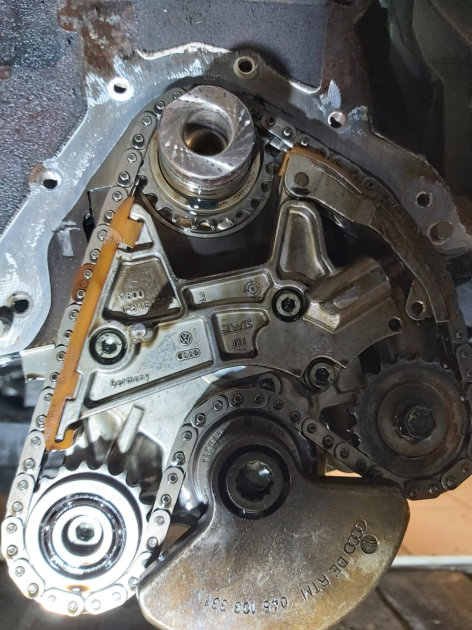

ok,reichts nur kette und spanner zu tauschen?sind die zahnräder noch brauchbar für 100tkm?hab da schiss die ölpumpe zu versauen wegen der schraube.habe jährlich bis 7tkm laufleistung,also fast nix

Deckel ist ab Werk "geklebt".....Spanner ist schon recht weit ausgefahren und hat sich auch schon in den Hebel eingegraben....
so....KW dingens ist unten....schraube ging nur mit erhitzen raus.deckel ist auch verklebt gewesen.da war definitiv jemand mal dran.hab mal n bild von dem krempel gemacht....wie schaut das ganze laut euch erfahrenen aus?km sind kurz vor zahnriemenintervall,etwas über 230tkm
