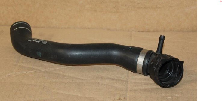

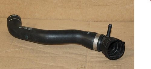

Hallo! Ich brauche aktuell den oberen Kühlerschlauch vom 1,4er Benziner, defekt ist nur der Plastikstutzen. Passt der Stutzen vielleicht von einem anderen Modell aus dem Konzern? Der Schlauch für den A2 ist ja wirklich schlecht zu bekommen.
