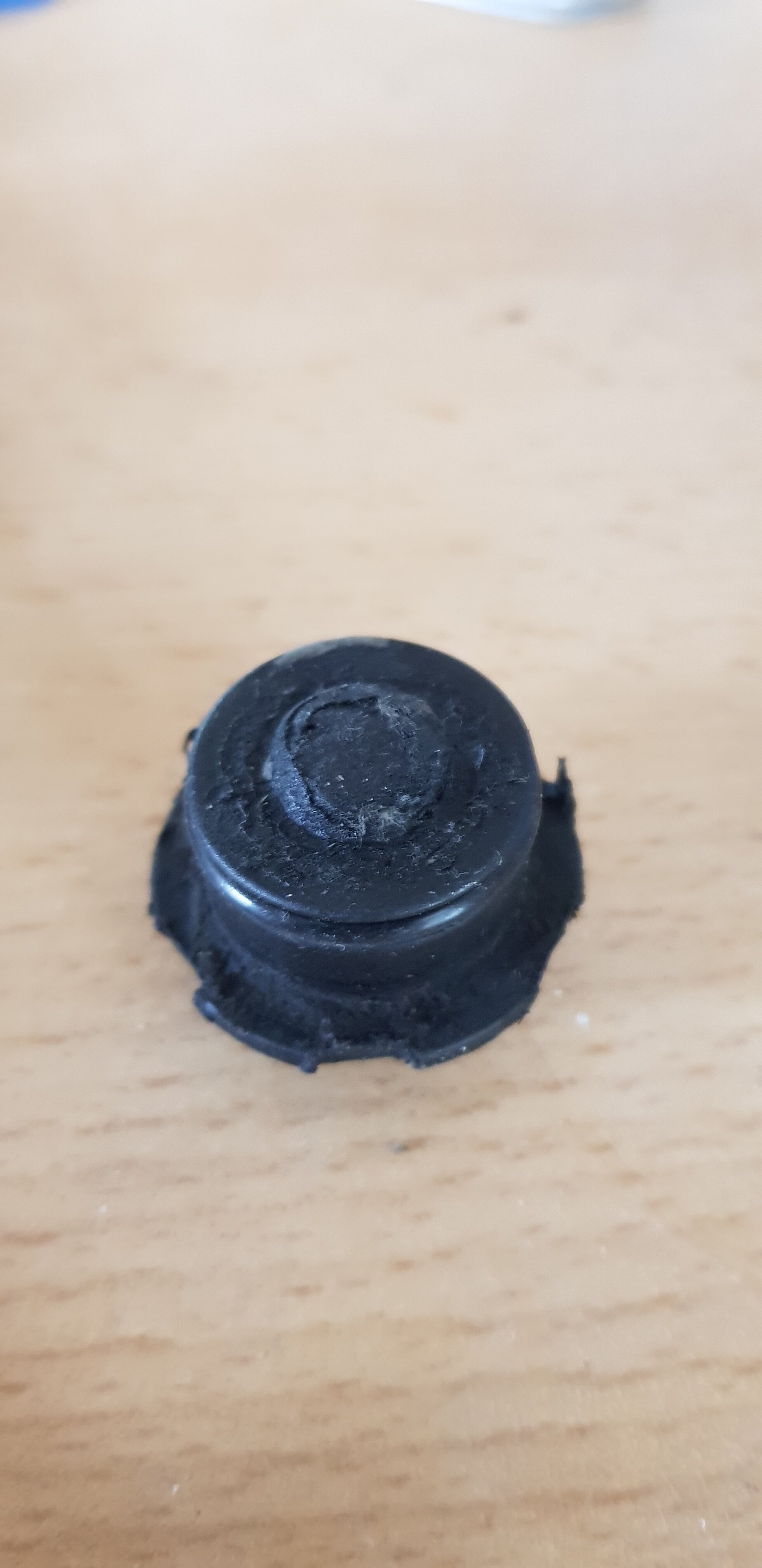

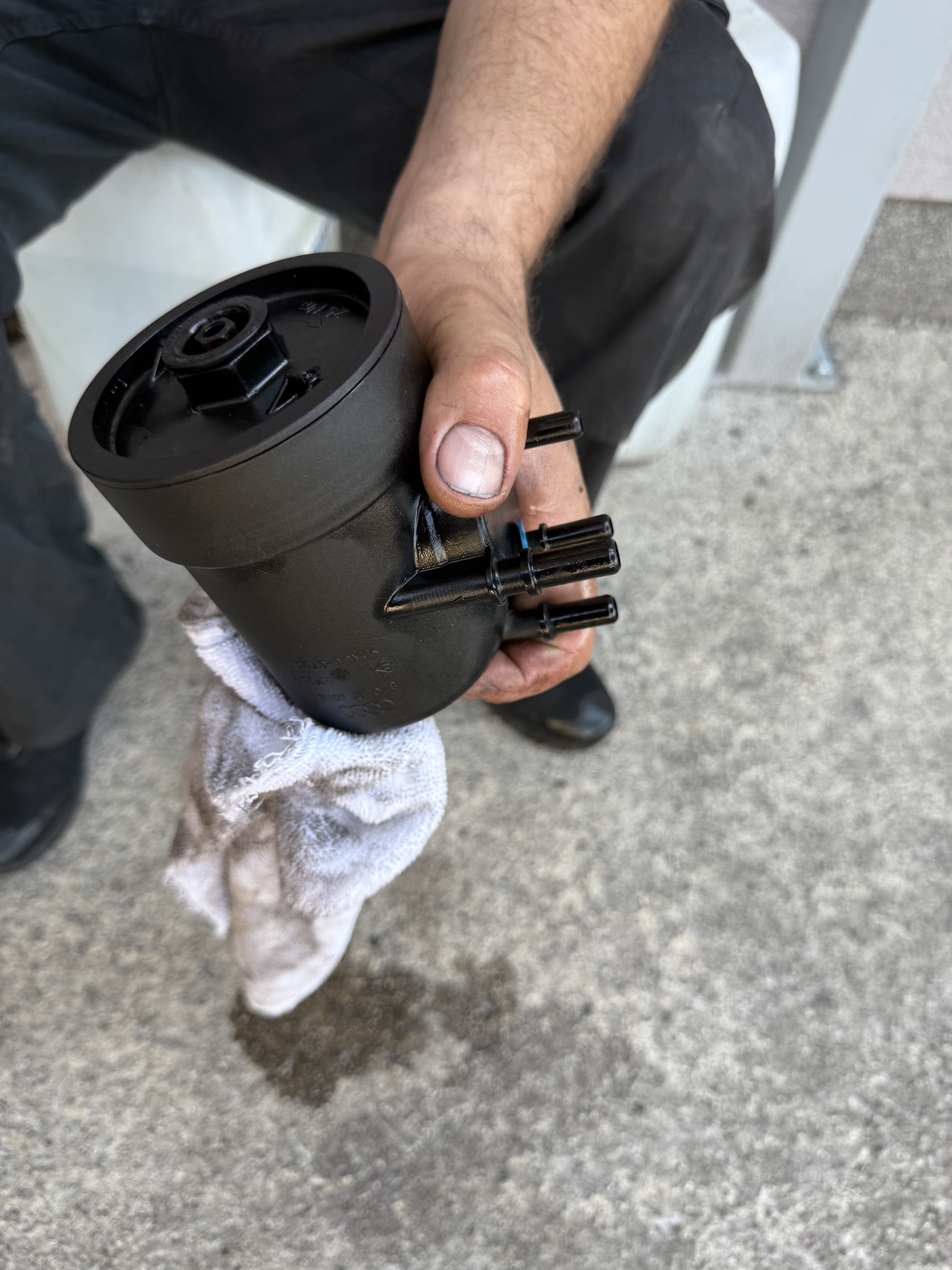

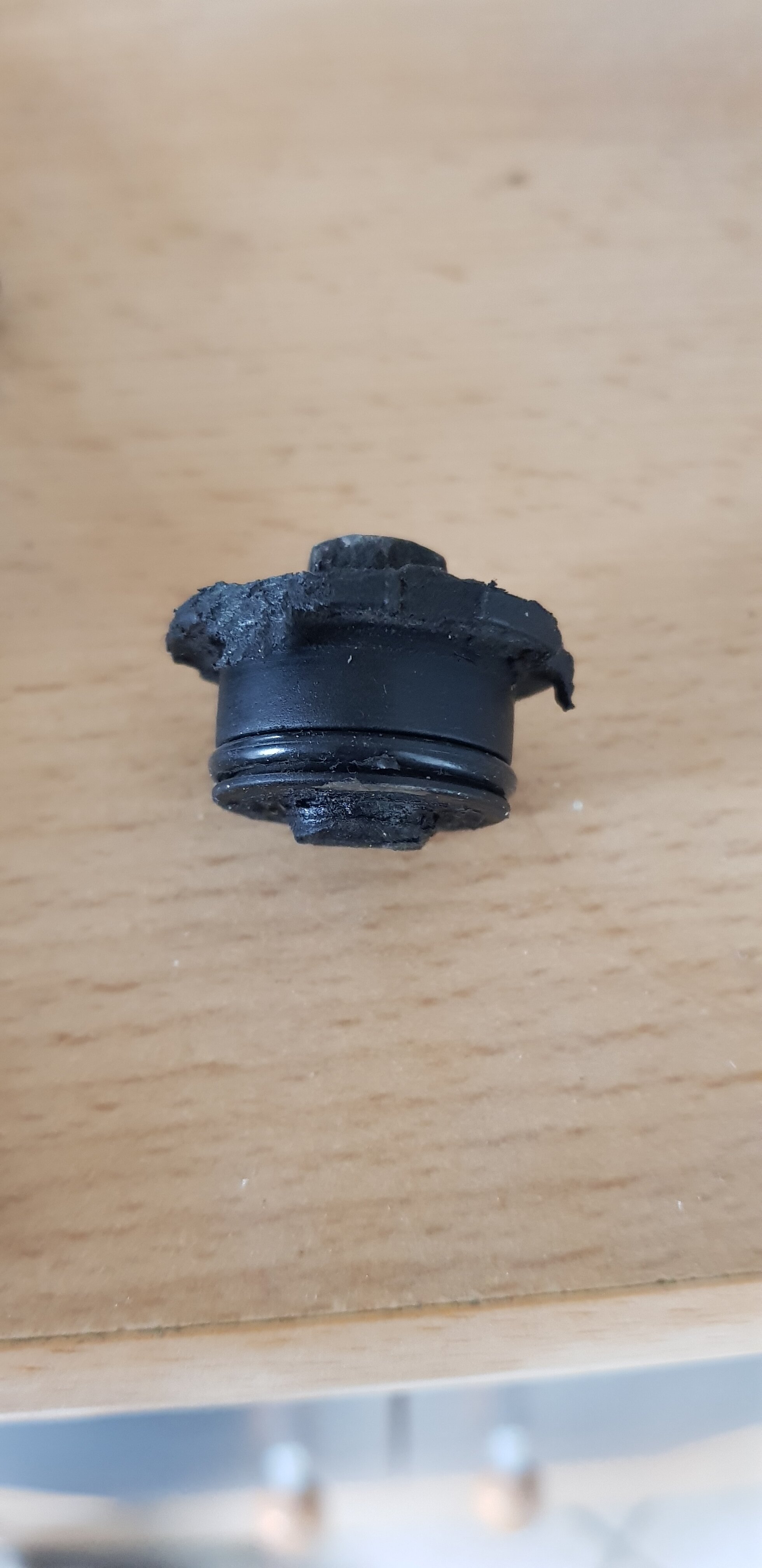

Ist denn überhaupt die Schraube gemeint? Die sieht, auf dem Foto, doch noch i.O. aus. Und er schreibt von „der unteren“ Plastik Schraube. Ich weiß allerdings nicht, ob es da noch eine Plastik Schraube gibt.
Das Loch zu kleben oder mit einer passenden Schraube verschließen. Die User @Schwabe und @Unwissender bieten Ersatzschrauben an.

Hallo, mein Kraftstofffilter mite der Teilenummer 8Z0 127 401 B ist defekt die untere plastikschraube ist kaputt. Bin in Kroatien und kein Ersatzteil ist verfügbar! Was kann ich machen
