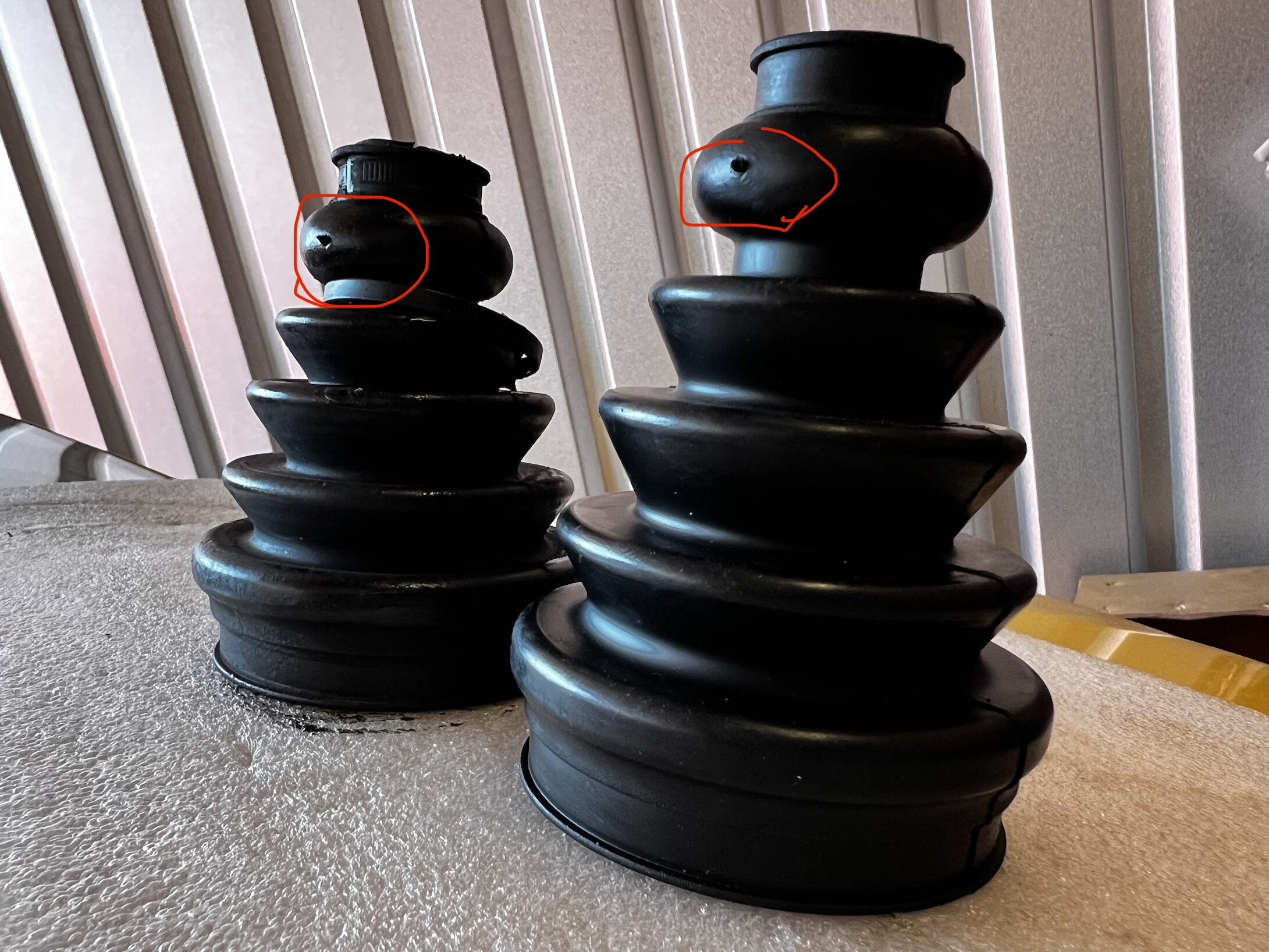

Die Sache mit dem Entlüftungsloch könnte plausibel sein. Ich würde nur wahnsinnig werden, wenn ich all dieses Leid und Stress mit Zuliefern einem Entlüftungsloch zu verdanken hätte. Die GKN (BO 1152 12 75 00 058) und SKF Manschetten haben kein Loch sind aber beide für Getriebeseite gedacht.
Nein ein Fehler kann es nicht sein. Es liegen viele Jahre zwischen dem 1. Wechsel der Manschette und dem jetzigen Kauf. Gekauft habe ich: Faltenbalgsatz, Antriebswelle SPIDAN 21589 2 Faltenbalgsatz, Antriebswelle SPIDAN 23175 Zusätzlich habe ich noch SKF Manschetten gekauft, diese sind allerdings für die Radseite und ohne extra Loch.
Ich würde meinen die dienen zur Entlüftung. An dieser Stelle sollte garkein Fet mehr hinkommen, da die Engstelle vor der Wuls abdichten sollte.
Welches Fabrikat? Die Löcher sehen sehr unregelmäßig aus, insofern gehe ich von einem Fehler aus.
Hallo zusammen, nachdem eine Undichtigkeit an der getriebeseitigen Manschette aufgefallen ist, konnte ich nur ein ca. 1mm großes Loch an dem kleinen Bund finden. Zu meiner Verwunderung ist dieses Loch schon im Neuteil drin. Ist das ein Feature oder ein Bug (gewollt oder ungewollt)? Im Hintergrund alt, im Vordergrund neu. Ich hoffe, ich habe diesen ganzen Manschettenwechsel nicht völlig vergebens gemacht.
