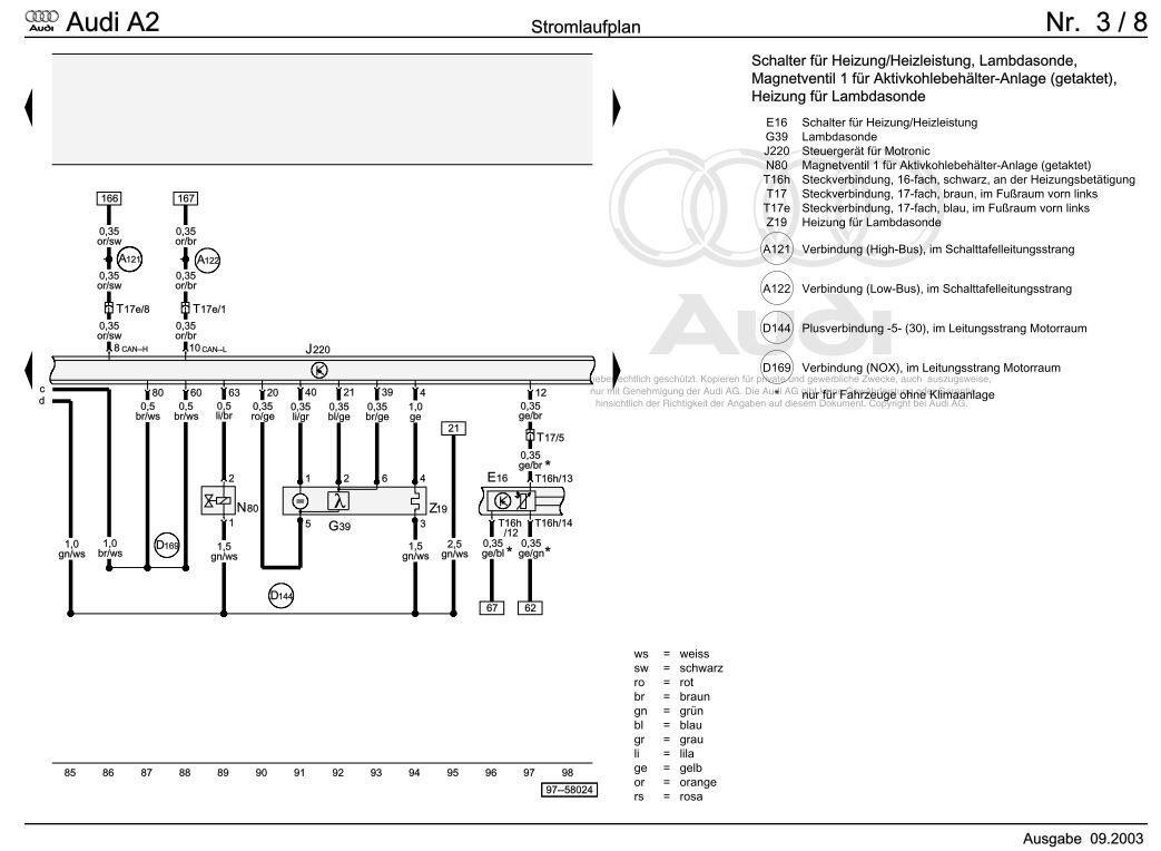

Was meinst du denn mit "durchzuklingeln"?! Ich habe mir bei AUDI das fahrzeugseitige Steckergehäuse inkl. Pins geholt. Da kommen lange Kabel dran, die ich direkt am Stecker des MSG anklemmen werde. Dann schauen wir mal. Ich kämpfe schon seit 1,5 Jahren mit der leuchtenden MKL. Das "spannende": die kommt immer erst nach rund 100km Fahrt. Mittlerweile ist alles gemacht worden, was mir und AUDI dazu eingefallen ist: - ASB runter und neu abgedichtet - ESV gereinigt - AGR mit Deckeln verschlossen (durch ProBoost deaktiviert) - Öleinfüll- und Ölmessstabrohr neu gemacht - Neuer LMM - Zahnriemen neu / Steuerzeiten geprüft - KGE abgedichtet und neue Membrane - Unterdruckschläuche neu bzw. verschlossen (Schichtladung durch ProBoost deaktiviert) - Dichtheit Tankentlüftung geprüft. - NoX-Sensor deaktiviert (ProBoost, war auch im Fehlerspeicher) - Neue Lamdsasonde von AUDI - Neues (gebrauchtes) MSG mit frischer ProBoost Software drauf (das Auto fährt seit 7 Jahren mit ProBoost) - Mittlerweile zig-mal mit einem Rauchgerät abgedrückt, Befund jedesmal negativ. Alles dicht. Alles mit mehr oder weniger hohen Kosten verbunden, aber wenigstens bis auf ein paar Sachen alles Umfänge, die entweder sowieso anstanden (Zahnriemen) oder der langfristigen "Gesundheit" des FSI zuträglich sind (ESV, Ansaugbrücke, etc.) Letzte Woche mal wieder per VCDS den Fehlerspeicher gelöscht, da standen 3 Fehler drin. Hab die Codes nicht zur Hand, jedenfalls 2x Lambda - P0134 / Sonde inaktiv (den kenne ich mittlerweile auswendig) und P1xxx, 1x Undichtigkeiten in der Ansaugung. Wenn ich unter "Readiness" schaue, dann stehen bei allen Punkten, die mit der Lambdasonde zu tun haben, Fehlermeldungen: Inaktive Sondenheizung, inaktive Sonde, etc. Fahren tut die Kugel einwandfrei, läuft bis auf ein leichtes Sägen im Leerlauf topp. Leistungsentfaltung, Ansprechverhalten, etc. absolut ohne Fehl und Tadel. Macht richtig Spaß. Jetzt habt ihr die gesamte Story .

Nicht einfacher von der alten Lamda das Kabel abzuschneiden zu verlängern und dann den MSG Stecker zur Lamba durchzuklingeln ??? Wie lautet genau dein Fehlercode. Du wärst nicht der erste, der bei einem Fehelr von Sensordefekt ausgeht und eigentlich ist es "Gemisch zu mager".... Und dann wird bei eigentlichem Gemischproblem die ganze Zeit an der Lambda rumgesucht

Nein, denn in Klammern steht eine 30, und das ist Dauerplus. 15 ist Zündungsplus.

Nachdem ich bei unserem 1.6er immer noch eine leuchtende MKL wegen einer angeblich nicht funktionierenden Lambdasonde habe, möchte ich gerne mal neue Kabel von der Sonde bis direkt ins MSG verlegen (bevor die Rückfragen kommen: Lambdasonde (original AUDI) und MSG sind bereits neu bzw. gut gebraucht eingekauft und montiert - beides hat keine Abhilfe gebracht). Ich komme aus der BMW-Welt und habe keinerlei Erfahrungen mit AUDI-Schaltplänen. Deshalb die Frage: D144 ist geschaltetes (Zündungs-) Plus, richtig? Ansonsten bin ich natürlich gerne für gute Ratschläge zu haben! Danke!
