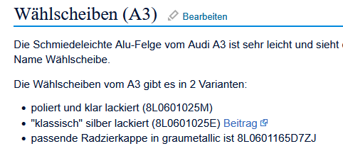

Wo genau findest du da die Nabenkappe der Wählscheibe?

Leider nein, da ist die Nabenkappe nicht erwähnt, nur bei den originalen Felgen.
Unser Wiki hat die Antwort. Gruß Uli

Habe bei den Wählscheiben nie welche montiert Wobei - gibt es welche als Ersatzteil?
