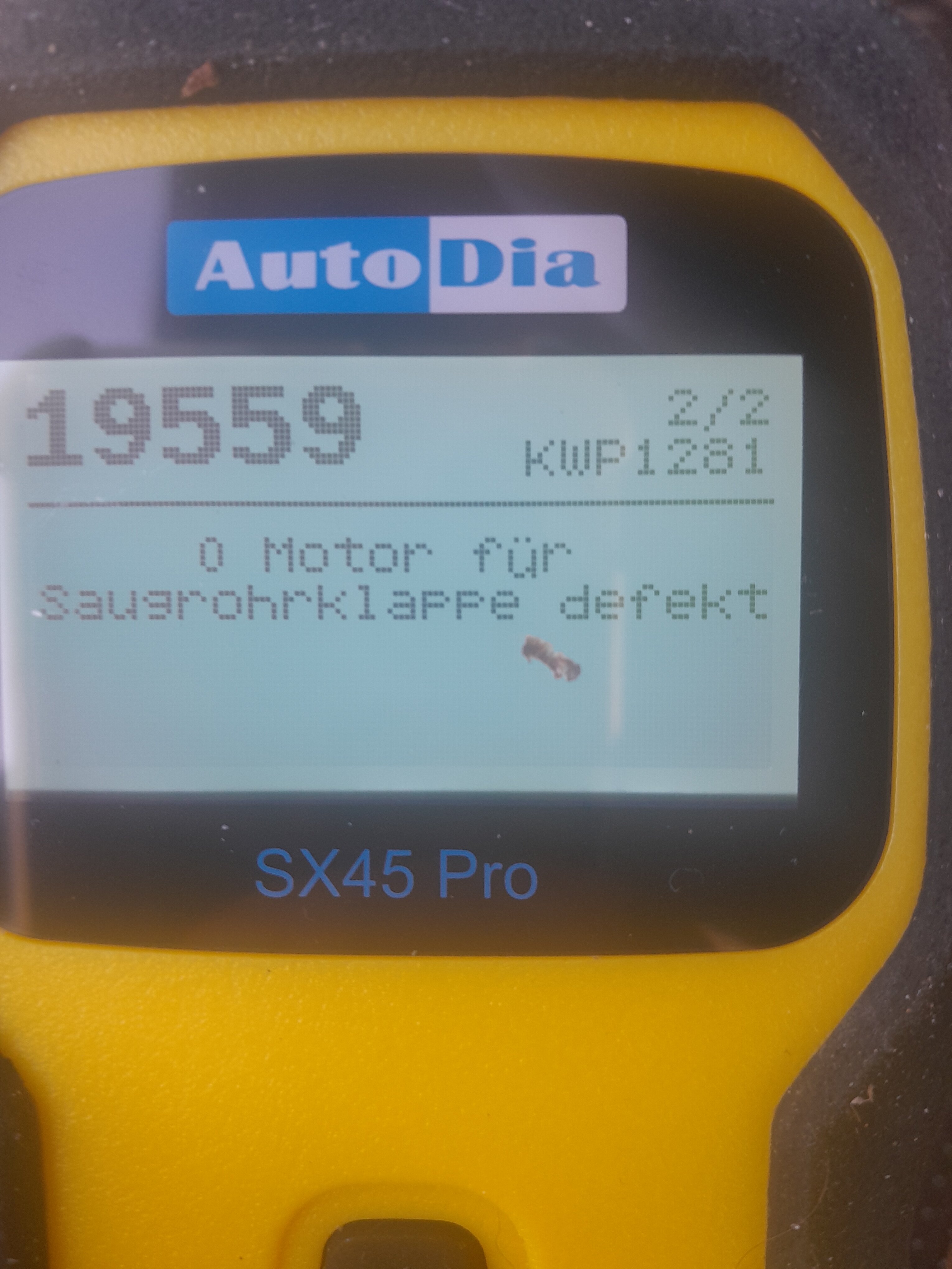

  6. Bei einem in der Tat nach dem geplatzten Schlauch, bei den anderen Beiden aber nicht. Danke für Deine Antwort!
  7. Vielleicht der mit dem geplatzten Schlauch Ja Saugrohrklappe überprüfen: https://wiki.a2-freun.de/wiki/index.php/V157_-_Motor_für_Saugrohrklappe

  10. Na klar, reparieren. Mal im Ernst. Du weißt nicht genau, was los ist und fragst nach einer Lösung. Was steht im Fehlerspeicher genau drin? (Text, Code) Kommt der Fehler wieder, wenn der Fehlerspeicher gelöscht wurde? Schon mal in den Motorraum geschaut, ob es Auffälligkeiten gibt?
  11. Hallo Experten, Bei 2 meiner 66kw Kugeln (240-270.000km) leuchten die Motor-Kontrolleuchten. Irgendwas mit Ventil Abgasrückführung. Keine Probleme während der Fahrt, aber der TÜV-Termin kommt näher. Gibt's da ne Lösung?
