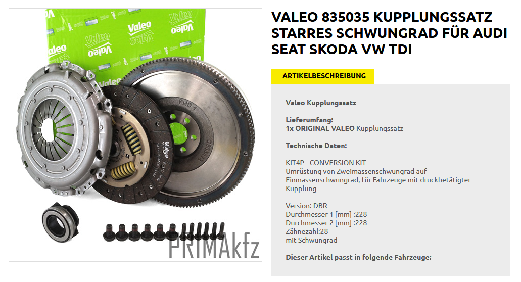

Zweimassenschwungrad falsch reingebastelt oder umgerüstet auf das von Valeo Conversion Kit ( Einmassenschwungrad mit Zweimassendämpfung ) Und A2 spezifisch die Lücke nicht drin
vor einer Stunde schrieb _Manni_:
Hast Du da mehr Infos zu? So wenn am ATL das dritte ZMS defekt geht würde ich eine Alternative suchen wollen. EMS vom BHC soll nicht so gut funktionieren...
Kann ich das sehen ohne das Getriebe runter zu bauen? :-D
vor 32 Minuten schrieb McFly:
Na ja die Teile (ZMS und EMS) sind ja mechansich kompatibel über den Zwischenringeinbau und nicht.

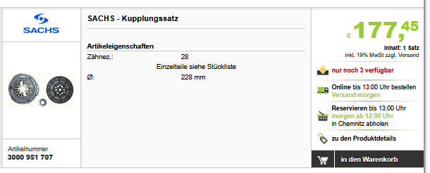

1,4er teilen sich mit den 1,9ern und 105 PS die MQ250 Getriebe, welche auch an den moderneren 1,6er TDIs hängen ( von denen einige sich ja auch die Getriebe eingebaut haben) und da gibbet:
Und zur gelisteten Sachs Reibscheibe des ATL:
Würde ich jetzt sagen: Sieht gut aus
  • Danke! 1
  • potentieller Inhalt fürs Wiki 1
Ah, also auch ein EMS. Du hattest was von "Zweimassendämpfung" geschrieben? Und wozu braucht es noch die Sachs-Kupplung, bei dem Valeo-Kit ist doch alles dabei? Stehe wohl etwas auf dem Schlauch, sorry.
