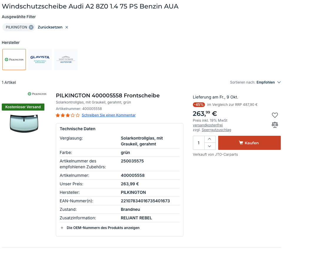

vor einer Stunde schrieb INHRO:
und was ist hiermit?
Die ist von Pilkington. Bei @janihani war die Dichtung dieses Herstellers nicht sauber angummiert und vermutlich auch nicht ganz sauber montiert, deshalb undicht, schlussendlich hat er deshalb die leichte 3L Scheibe in seinen FSI einbauen lassen.
Kann man machen, da die flacher ist, sitzt die tiefer, kann man mit Kleber etwas kompensieren, kann zu Windgeräuschen führen  aber die ist eben für den 3L  gedacht, daher der Hinweis:
vor 6 Stunden schrieb 3ltdi:
... reißen die 3L Scheiben sehr viel schneller wenn der Steinschlag erstmal da ist oder der 'normale' A2 nicht so weich federt oder gar mit einem Sportfahrwerk versehen ist.
Es macht insb. bei Sportfahrwerk oder Tieferlegung daher wenig bis gar keinen Sinn, eine dünnere 3L Scheibe einzubauen.
vor 10 Minuten schrieb 3ltdi:
und bei den bescheiden Straßen muss ich also weiterhin nicht über eine Schreibe für den 3L nachdenken.
