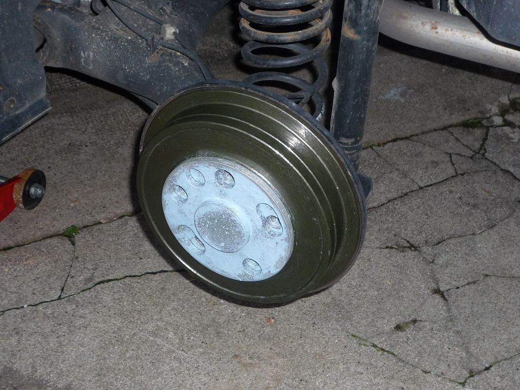

So schaut meine Trommelbremse beim Wechsel auf Winterräder 2010 aus.
Mal sehen wies nächstes Jahr ist.
Die Trommeln wurden im Sommer 2010 neu gekauft und mit Foliatec Bremssattellack bestrichen.

Dein Rangierwagenheber hat ja auch rostige Räder :D
Buddyarno: Hast du ne TN für den Repsatz?
audi-man18: Ups!!! Da besteh dringend Handlungsbedarf :D
Matvey: Oida, keine Kupferpaste, wie oft denn noch :)
Plastilube oder etwas auf Ceramicbasis.
Bearbeitet von A2-D2

Und die fertigen Trommeln dazu. Wurden heute noch 3 mal lackiert und den Nachmittag in der Sonne gebacken. Ich schätze mal, so 100 Grad hatten die Trommeln da zwischendurch...
Bin gespannt, wie lange das dem Rostfraß Einhalt gebietet.
So, Scheiße wars. Die Hitze lässt den Lack Blasen werfen und das Salz von der täglichen Autobahnschlacht unterwandert die ganze Geschichte dann ganz schnell. Sieht nach einem Winter schon aus wie Kraut und Rüben.
---> Nehmt Bremssattellack.
