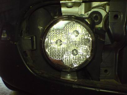

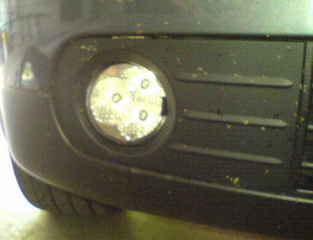

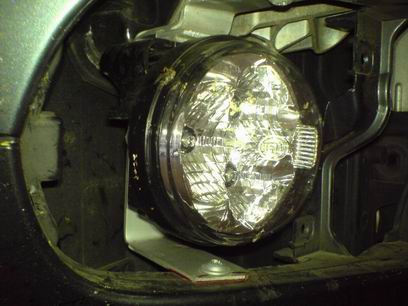

Hab die Dinger drin und bin sehr zufrieden. Dachte eigentlich, ich hätte schon mal Bilder gepostet, finde sie den Thread aber nicht mehr - vielleicht sind die Bilder beim Serverumzug flöten gegangen. Ich kann nächste Woche noch mal bei mir nachsehen...
Gruß Didi
Hab die Dinger drin und bin sehr zufrieden. Dachte eigentlich, ich hätte schon mal Bilder gepostet, finde sie den Thread aber nicht mehr - vielleicht sind die Bilder beim Serverumzug flöten gegangen.i
Hallo liebe Moderatoren, heute so an einem langweiligen Samstag und draußen ist es bitter kalt.... :o hat Jemand doch etwas Zeit die Bilder wieder zu aktiveren ?
Danke schön
Gruß C. :rolleyes:
