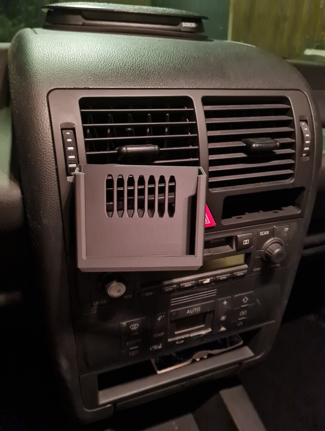

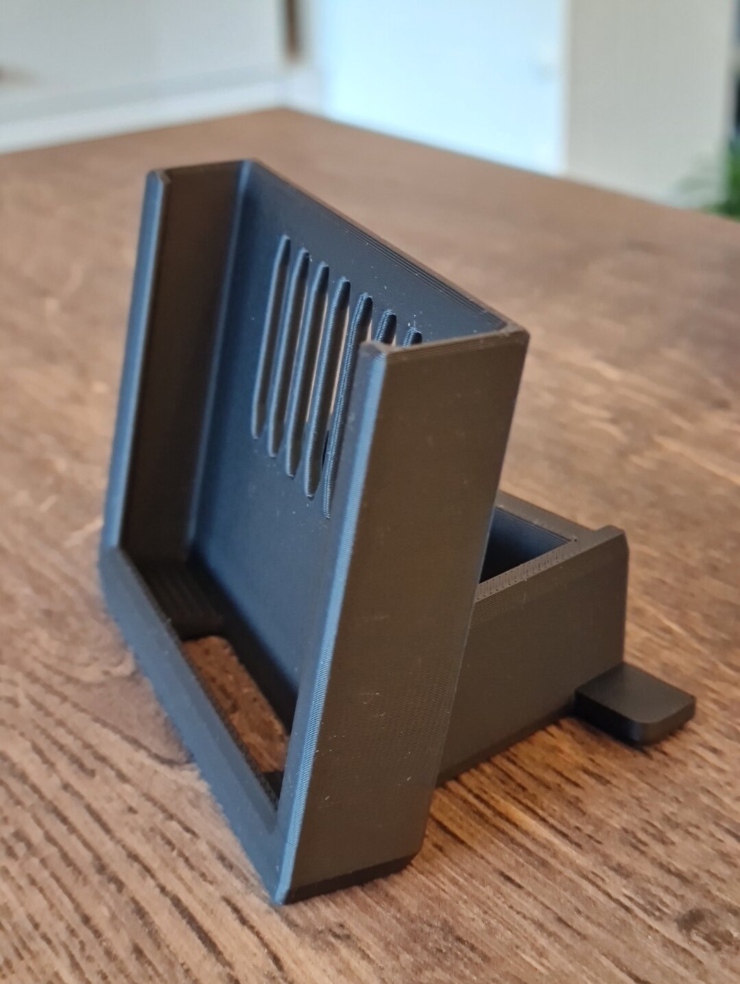

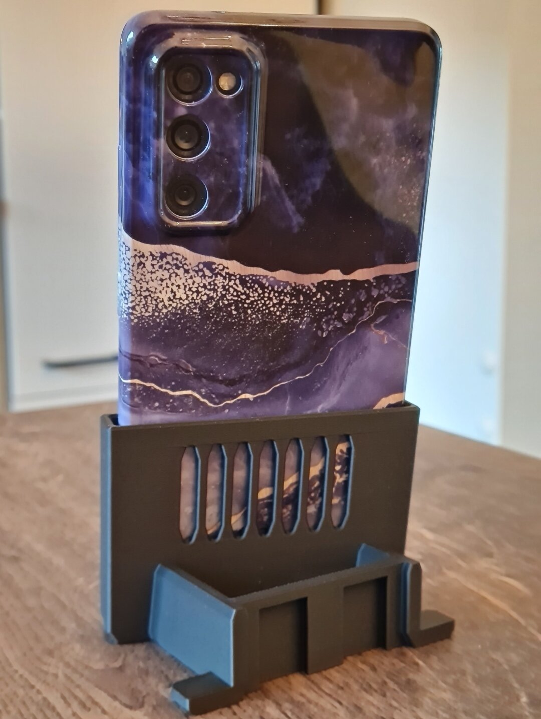

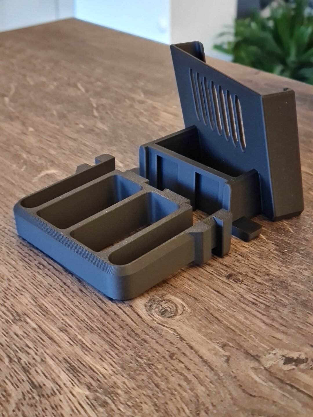

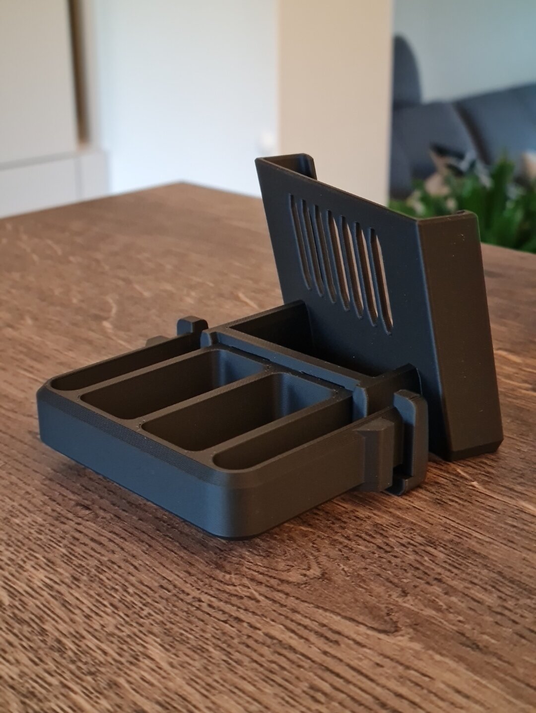

Hallo zusammen, nach Audi A1 Mittelarmlehne und individualisierbarem Ablagefach auf der Mittelkonsole, habe ich nun eine Handyhalterung konstruiert, die im Austausch für einen ausfahrbaren Cupholder eingesetzt werden kann. Im Vergleich zu den üblichen in der Breite einstellbaren Handyhaltern, ist meiner starr und muss entsprechend der Handyabmessungen inkl. Schutzhülle angepasst werden. In meinem Fall ist das ein Samsung Galaxy Note 20 mit Schutzhülle. Der Aufbau besteht aus drei Teilen. Das erste ist ein Adapter (rot im Bild) der beim Austausch gegen den Cupholder eingesetzt wird. Teil zwei und drei (personalisierte Handyaufnahme) werden zusammen gesteckt und anschließend in die rote Aufnahme. Hier könnte man theoretisch auch andere Einsätze verclipsen und jederzeit werkzeuglos wieder ausclipsen.
