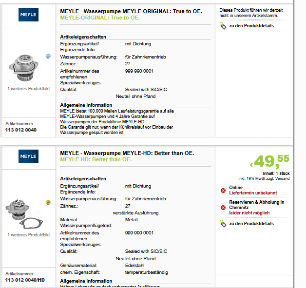

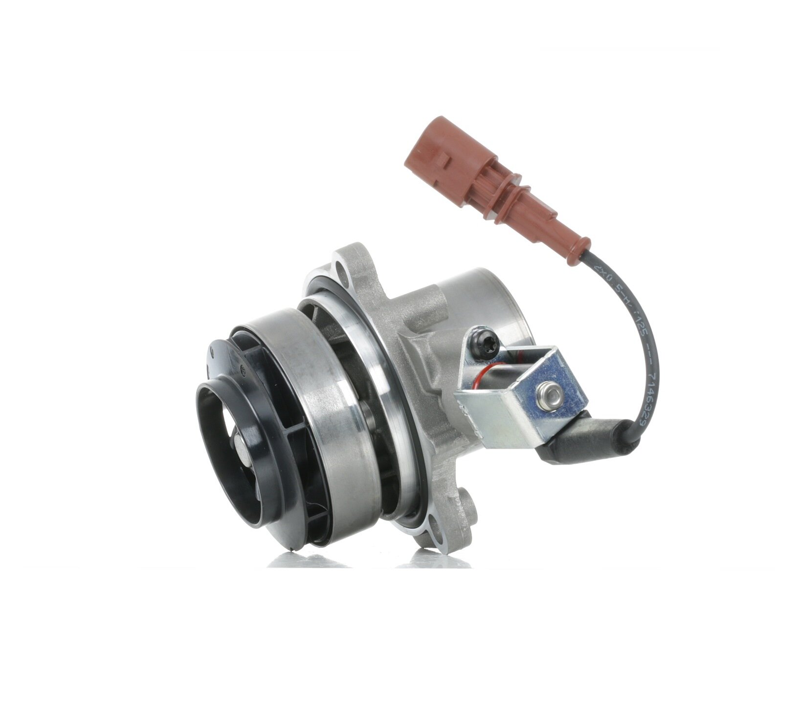

Jein. Würdest du die Garantie geben, wenn reihenweise Wasserpumpen nach 100tkm kaputt sind. Eigentlich gibt es da keine Probleme. Wegen Maßhaltigkeit bauen fast alle modernen nur noch Plaste oder Guss in neuem Gewand. Hier das neuste Gelump: Was mist das Problem ??? Der Metallkragen fährt hoch und setzt die Pumpe aufr 0 Förderung. Flügelrad.. hält 200tkm Lager... hält auch Abdichtung ... hat VW seit 10 Jahren auch im Griff Der neue Metallkragen.... klemmt zwischen 50 - 150 tkm fest.... bei 50% der Leute in 0 oder Teil Förderung --> Motor überhitzt 1ste Generation: Gute Werkstatt bricht die Pins im Stecker ab Neuste Generation von Autos überwacht den Stromkreis Ich bleib beim A2
