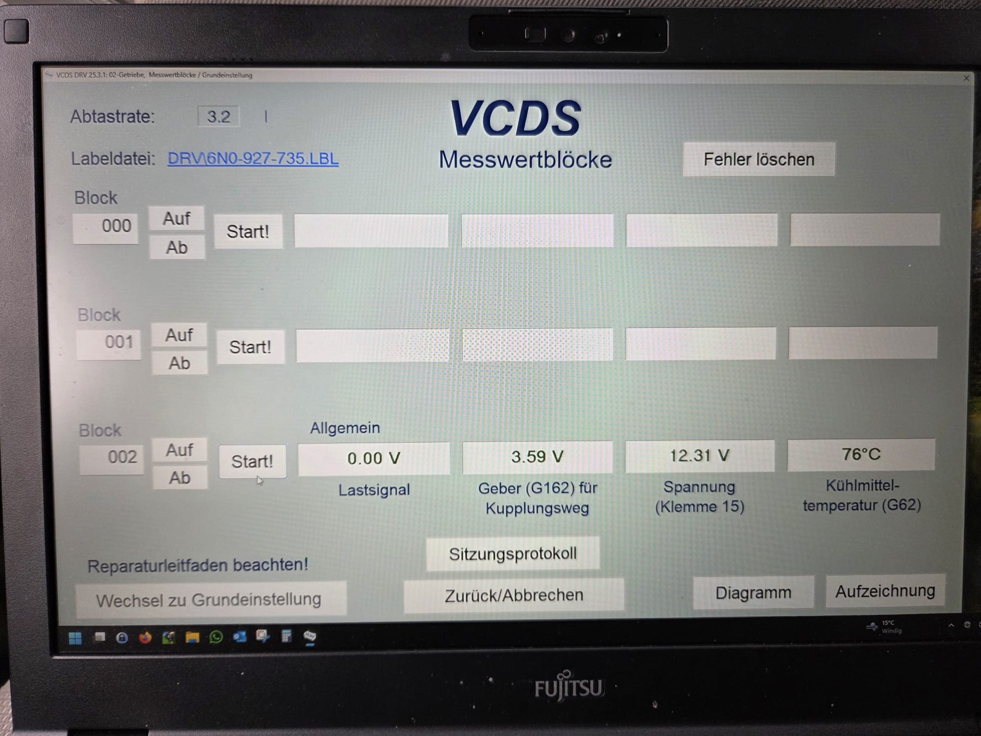

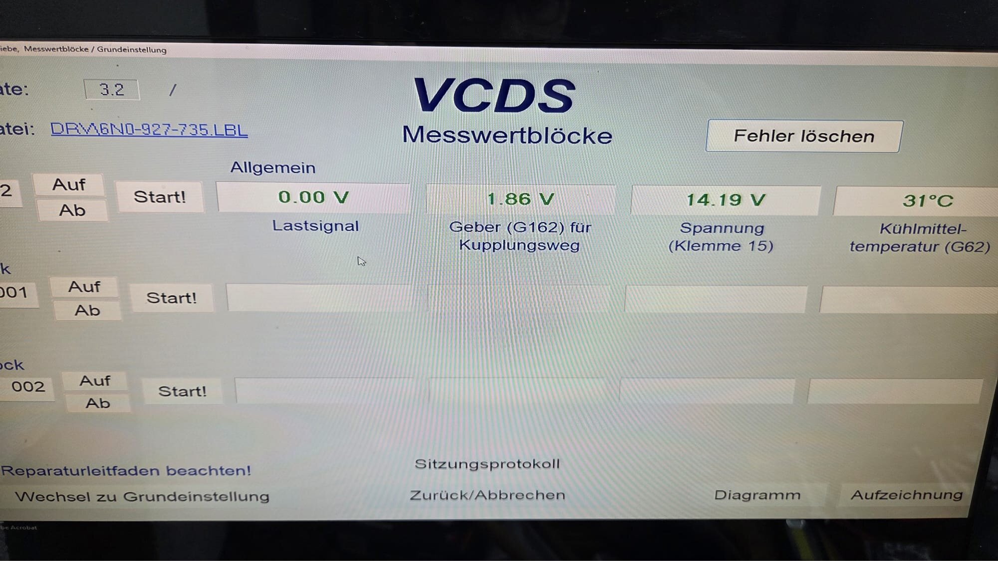

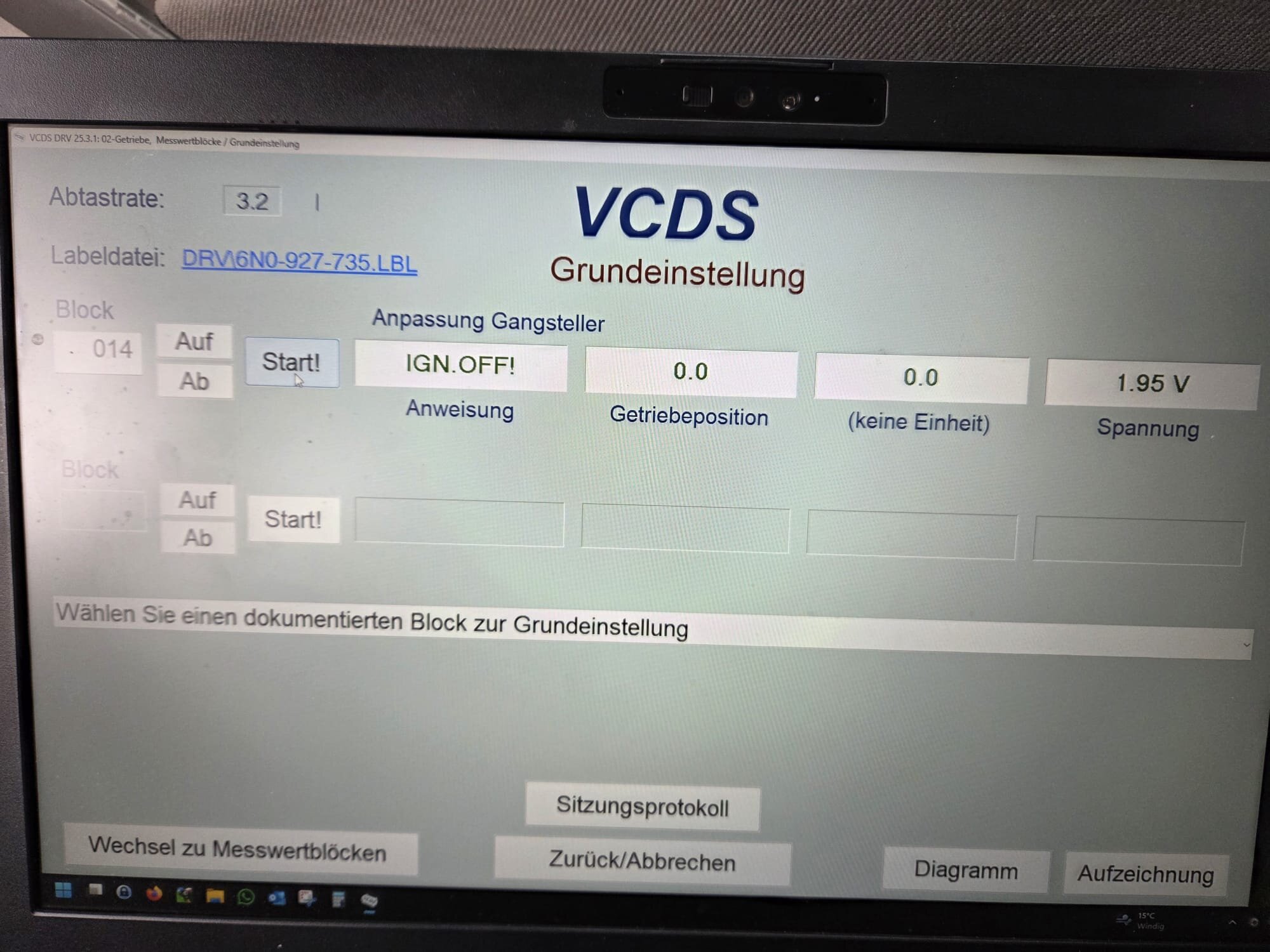

  2. Hallo, ich habe einen VW Lupo 3L (AYZ). Ich habe seit ca. 1 Woche Probleme mit der Schaltung. Ich habe mich mal im Forum ausgiebig belesen. Es kann aber am Ende viele Ursachen haben. Es ging mit einmal los das ich den Rückwärtsgang nicht mehr reinbekommen habe. Da habe ich erstmal den Rückfahrlichtschalter am Getriebe getauscht. Es geht etwas besser aber trotzdem geht der Rückwärtsgang sporadisch nicht rein und im Kombiinstrument blinkt "R". Das fahren "D" oder TipTronic geht. Kilometerstand: 165000km Baujahr: 12/2003 HU: 07/2027 Kupplung wurde noch nie gewechselt. Hebebühne und VCDS vorhanden. Es gibt ja auch kaum noch neue Ersatzteile für dieses Auto, nur gebraucht oder regeneriert. Jetzt wollte ich die Getriebegrundeinstellung durchführen aber irgendwie geht es nicht oder ich mache etwas falsch. Geber G162 für Kupplungsweg: ca. 1,86 V - 1,92 V Es gibt weitere Fehler: 1. Druckspeicher hält nur noch ca. 3 Schaltvorgänge 2. Starten in Stop-Stellung geht schon ewig nicht mehr (nicht schlimm) 3. Airbaglampe leuchtet dauerhaft (nicht schlimm) 4. Servolenkung fällt sporadisch aus (nicht schlimm) Was könnte ich noch prüfen/machen um den Fehler einzugrenzen bzw. was ist defekt? Lohnt es sich überhaupt noch weiter Geld zu investieren oder soll ich lieber das Auto verkaufen? Ich fahre seit 2 Jahren auch keine Langstrecke mehr nur noch Kurzstrecke bis zum Zug (16km am Tag). Ich wäre über Tipps sehr dankbar. Wenn ihr Bilder oder weitere Infos braucht kann ich jederzeit ergänzen.
