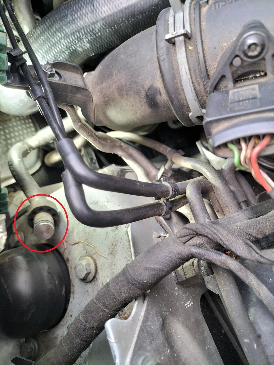

Wie in der Überschrift erwähnt habe ich einen ATL, der Luft in der Dieselzuleitung hat. Entlüftet er selbsttätig über die Tandempumpe oder muß man(n) das an dem Schlauchende laut Foto machen. Ich habe ihm die PDE's neu abgedichtet , die guten PDE Halter und ein Rückschlagventil in den Vorlauf spendiert, weil er diese Start Probleme hatte. Nun hatte ich erwartet, dass der Lufteintrag über die PDE-Dichtungen nicht mehr möglich sind. Und wenn, dann sollte eher Luft in die Rückleitung kommen, oder wie muß ich den Sprit-Kreislauf verstehen? Dieselfilter und Tandempumpe Umgebung ist trocken. Oder dauert die Entlüftung einfach nur.... Neues Projekt.mp4
