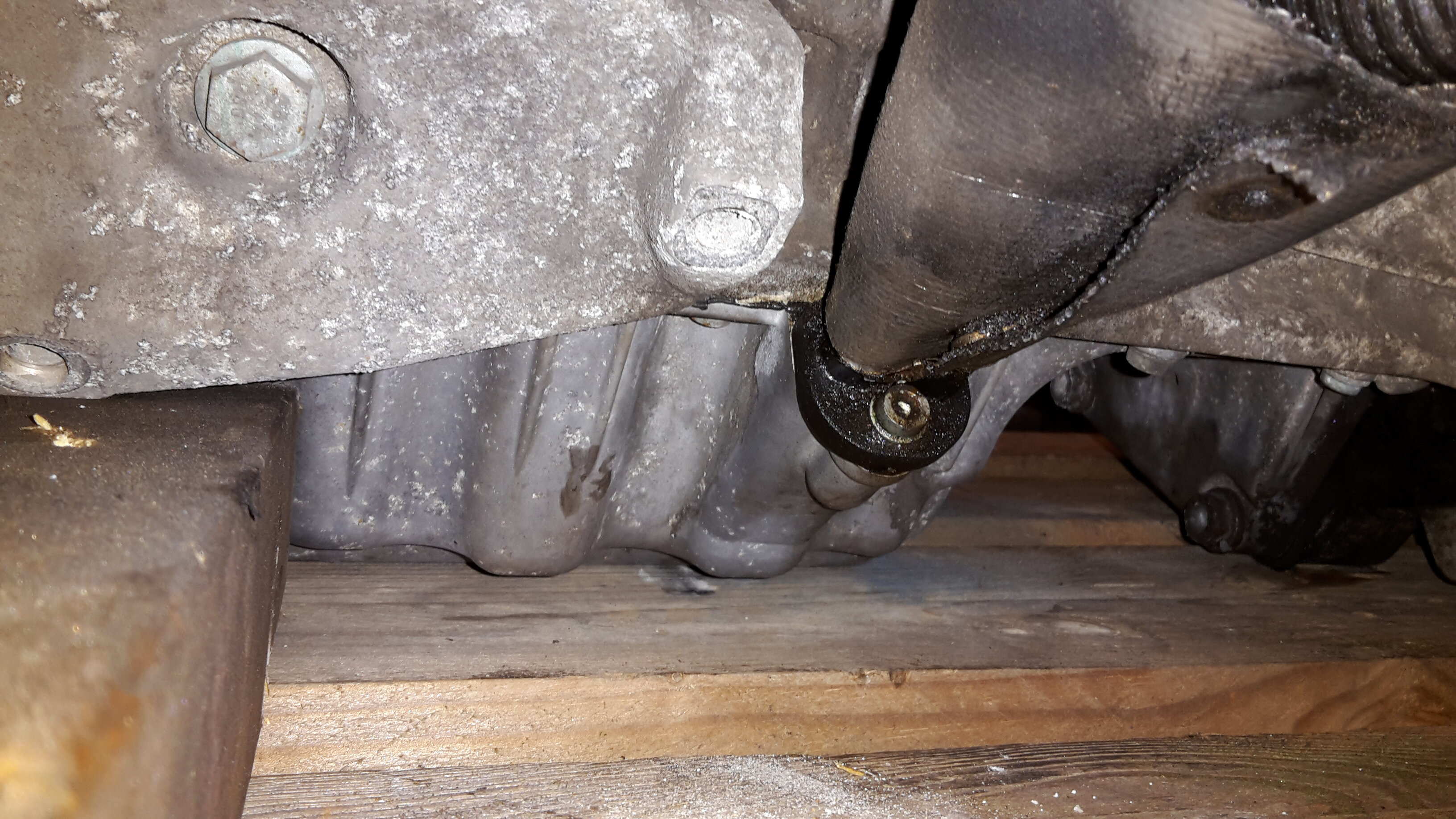

Ich musste für den Anlasser nichts umbauen, da ich ja einen kompletten VW Polo 9N gekauft habe, habe ich den gesamten Antriebsstrang (AS) ausgetauscht. Sprich, so war auch gleich der entsprechende Motorblock da. Somit gab es kein Problem mit dem Anlasser. Einfach alten AS raus, neuen AS rein. Es ist sowieso sehr empfehlenswert, ein komplettes Auto zu kaufen. Du brauchst den Motor, Getriebe, das MSG, GSG, Wählhebel, Zündschlossaufnahme, Stecker vom GSG, Kabel, diverse Relais für Anlasssperre usw., ... Das alles einzeln zu kaufen dürfte teurer sein, als ein ganzes Auto. Ein Tipp, tausch den AS komplett mit Kat (bis MSD) aus. In der Einzelabnahme hat der Prüfer dann eingetragen: m. geänderten Anstriebsstrang und Abgasanl. einschl. KAT ... Somit passt das MSG zu den AS und KAT und es gibt weniger Probleme mit der AU. Mein ursprünglicher Anspruch war, den Öleinfülltrichter und Ölmessstab hinter der A2 Serviceklappe weiter nutzen zu wollen. Find ich praktisch. Da die Ölwanne vom VW Polo aber nicht die beiden Anschlüsse für Einfüllung und Ölmessstab hat, und die Ölwanne vom A2 nicht an den Automatikblock passte, habe ich halt den Kram aus der Serviceklappe ausgebaut. Ölwanne A2 Ölwanne VW Polo
