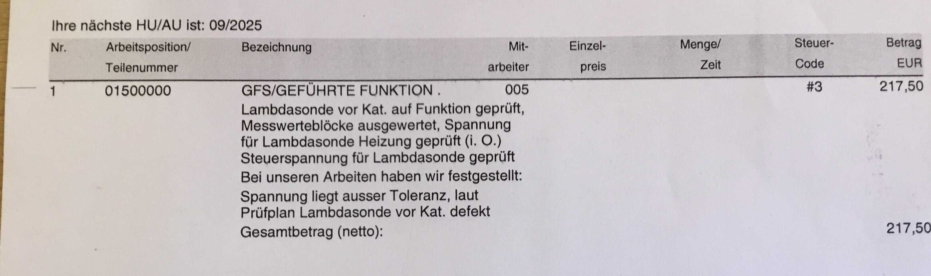

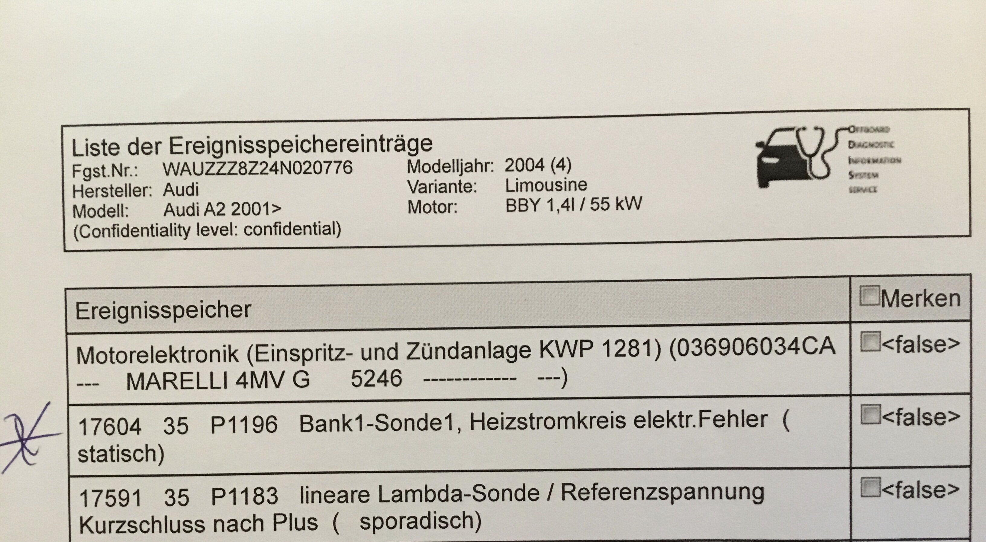

Hallo zusammen, ich habe aktuell ein Problem in unserem A2 BBY Mj 2004 das in diesen Threat passt: Es wurde bereits eine neue Vorkat Sonde NGK/NTK verbaut, Heizung der Sonde funktioniert lt. VAG Werkstatt Diagnose: (lineare) Lambdasonde vor Kat bekommt zu wenig Spannung aus dem Steuergerät, liegt bei 0,3V sollte lt. Werkstatt mind 0,5V haben. Softwarestand Marelli4MVG 5246 (sollte aktuell sein lt VAG) wer kann das Steuergerät nach der Diagnose instandsetzen? danke für eine lösungsorientierte Antwort

Ich habe gestern noch recherchiert, ich habe bereits die neuste Version mit Index AF verbaut.
