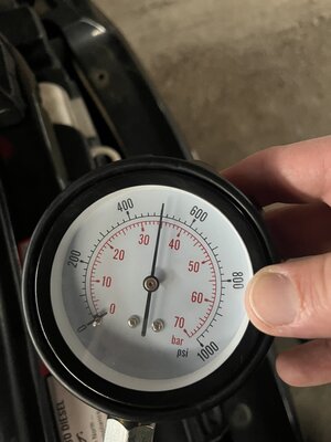

Der Motor läuft auf allen Zylindern. Er qualmt teilweise, hat weniger Leistung und ist vorallem träge. Bei der Probefahrt ging der Wagen mit steigenden Betriebstemperaturen aus. Danach springt er auch schlechter bis gar nicht mehr an. mir VCDS ist kein Sensorwert auffällig und es gibt keinen Eintrag im Fehlerspeicher.
Die Kompression habe ich soeben gemessen mit einem einfachen Messgerät bei kaltem Motor: - Zylinder 1: 35 bar - Zylinder 2: 35 bar - Zylinder 3: 36 bar Auffällig war nur, dass die Glühkerze am 3. Zylinder ölig war.
