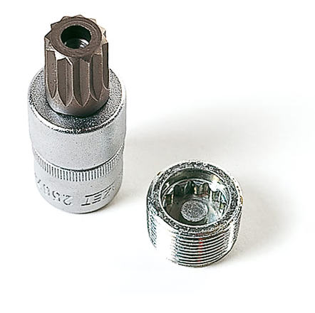

Warst du schon unter dem Auto und hast nachgesehen was du aufmachen willst? Entweder ist da eine Vielzahn XZN mit Zapfen M16 oder eine Stinknomale M24 Getriebeölablasschraube mit 17er Innensechskant OHNE Zapfen , da passt dann jede 0815 Radmutter oder zum Beispiel Beispiel die Toptul. Wenn da bei dir eine 17er Innensechskannt mit Zapfen drin ist, wo eine Radmutter mit Loch passt, dann hat da einer was reingebaut, was da nicht hingehört. Dann solltest du dir tatsächlich was passendes zusammenbraten. Phoenix war von oberen ausgegangen und wollte das verifizieren! Ich will es jetzt auch sehen ... also mach bitte doch Fotos, sollte es nicht die unten abgebildete Schraube sein ... Danke im Voraus und Hauptsache die Schraube ist am Ende auf!
