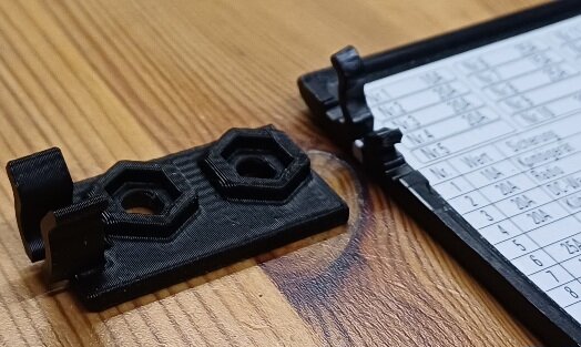

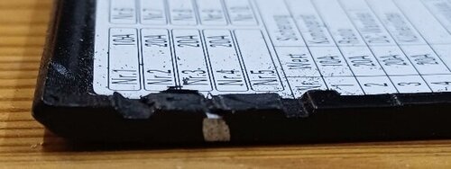

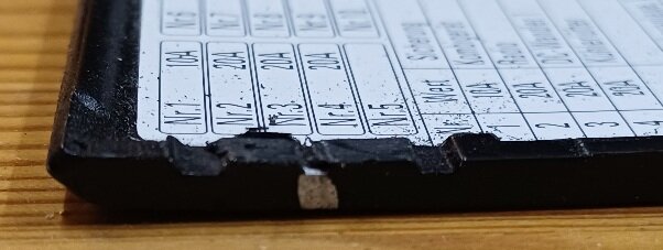

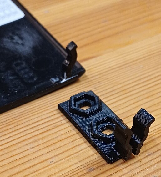

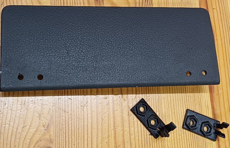

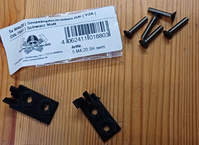

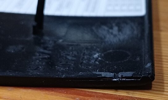

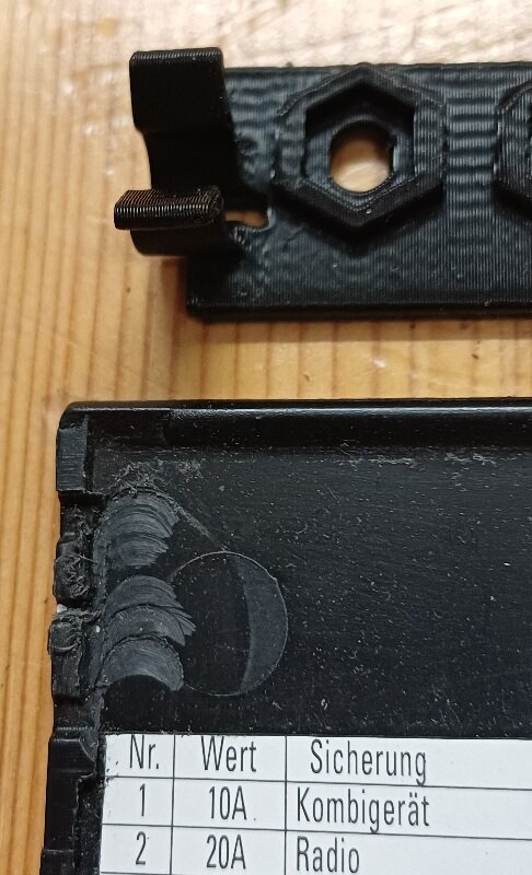

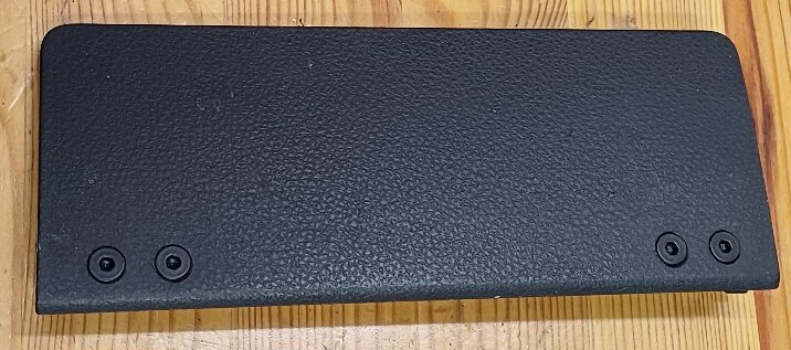

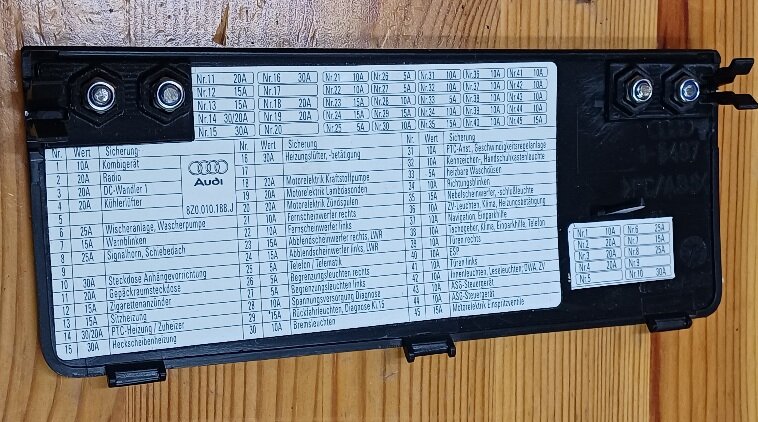

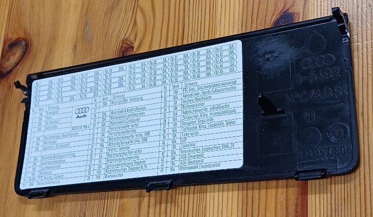

Hallo A2 Freunde, Ich habe mein A2 im Sommer gekauft und beschäftige mich gerade mit Kleinigkeiten wie ein beschädigte Deckel für den Sicherungskasten. Da waren die Clipse abgebrochen. Gebraucht gab es nichts bis auf einen einzigen überteuerten Angebot in Biege. Bei Audi Tradition gab es für 9€ einen biegen, aber wie es sich rausstellte war es für rechtslenker. Es gibt einen 3D-Druck Datei Angebot aus Polen, der ist aber gerade und das Original ist leicht krum und auch sehr leicht in-sich verdreht. Daraufhin, habe ich das Original gemessen und in CAD dargestellt (dann gespiegelt für Linkslenker) und dazu 2 verstärkte Clip-Platten konstruiert. Sie sind in ASA auf der Seite liegend gedruckt wegen die Krummung und die höchste Festigkeit der Clipse bei entsprechender Faserrichtung. Die alte Clipreste habe ich abgeschnitten und die kleine Abstellungen am Rand in Höhe und Dicke reduziert. Dann habe ich mit M4 Edelstahl Schrauben mit schwarz lackierten Kopf alles zusammen geschraubt. Der Deckel lässt sich nun perfekt montieren/demontieren und dürfte um einiges stabiler sein als jemals ab Werk. Vorteilhaft ist auch: Falls etwas doch brechen sollte, muss ich das kleine Teil einfach nochmals drucken. Ich versuche ein paar Bilder und die 3D Druck Dateien hochzuladen
