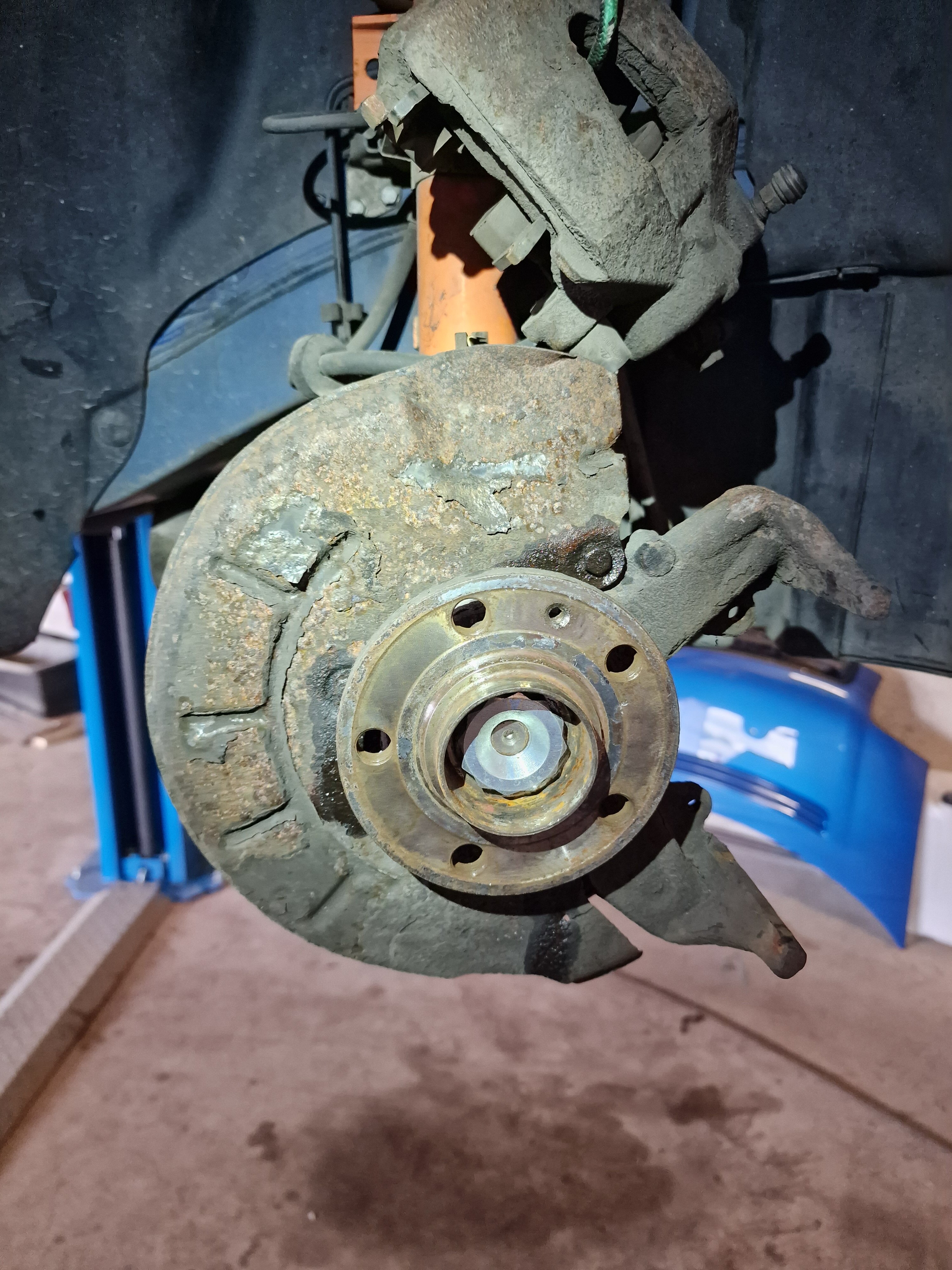

Die sitzen etwas hinter den Radnaben. Es empfiehlt sich neben Rostlöser unbedingt einen guten Ringschlüssel zu verwenden. Nuss passt nicht, weil man wegen der Radnaben nicht von vorne drauf kommt, und mit dem Gabelschlüssel einmal abgeruscht wird es seeehr aufwendig. Viel Glück!
Die so genannten Ankerbleche gibt es neu beim Audi Händler so kaufen. Ich glaube die kosten so um die 20-25 komplett für die Vorderachse. Um sie zu wechseln muss nur die bremsscheibe runter. ps ich empfehle gleich neue schrauben mit zu kaufen. Die originalen sind meistens schon ziemlich durch den Rost in Mitleidenschaft gezogen. 6r0 615 312 A 6r0 615 311 A das sind die Teilnehmern für die Ankerbleche
Hallo Zusammen, Bei meiner Muppi sind die Spritzbleche vorne total verrostet und haben Löcher. Frage: muss ich sie wechseln? Muss ich dafür die Achse ausbauen? Zum TÜV muss ich erst nächstes Jahr und der letzte TÜV Prüfer hatte es nicht bemängelt. Danke für eure Hilfe. LG Melanie
