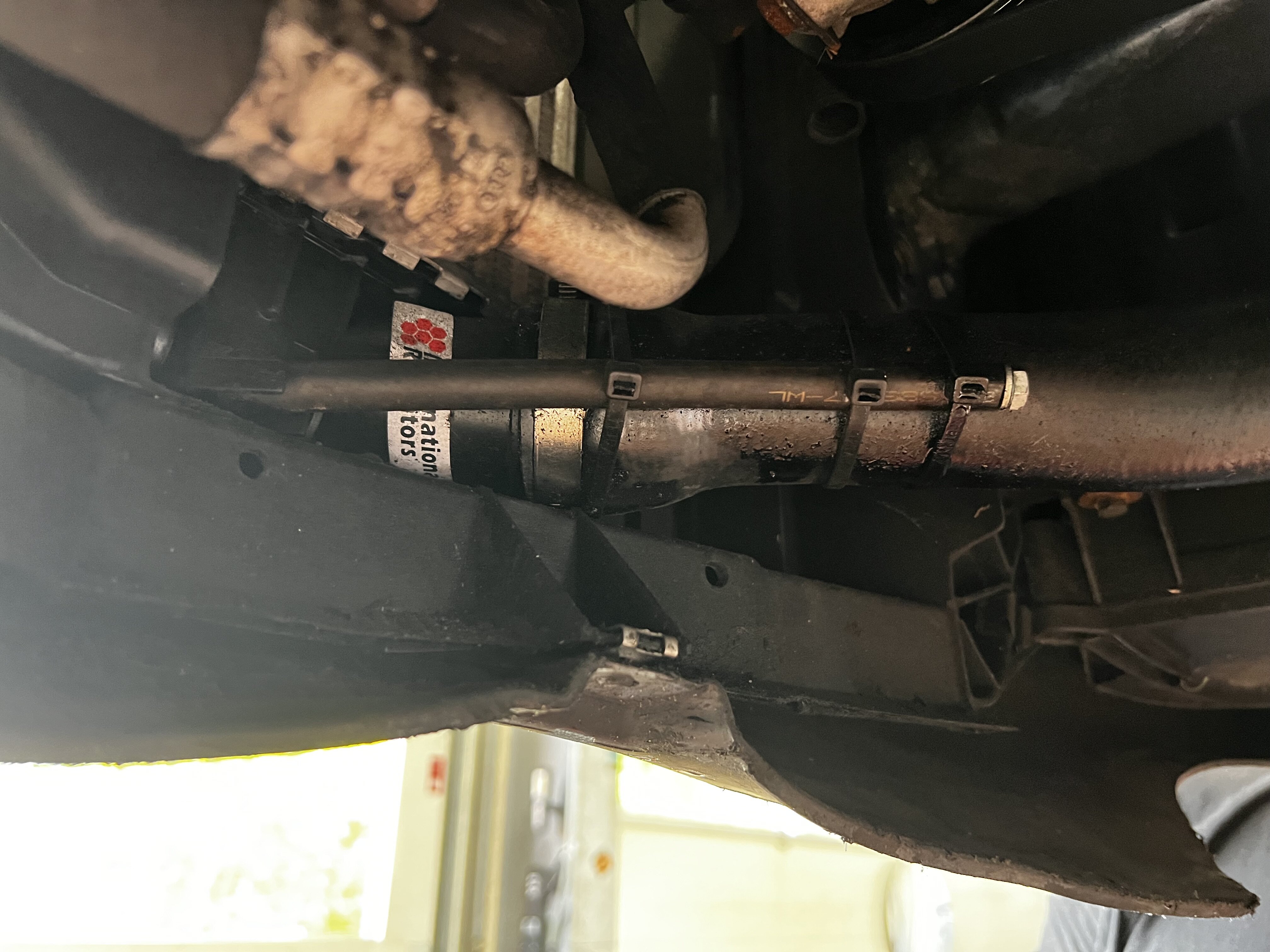

Hallo zusammen, nachdem ich letzte Woche in Lippetal war, hatte mich Marco darauf aufmerksam gemacht, dass an meinem Audi 75PS Diesel ein Schlauch/ Verschluss am Ladeluftkühler fehlt (Dank an Marco). Ein anderer Diesel auf einer Bühne zeigte mir wie es aussehen sollte. Gibt es dafür eine Teilenummer oder kann man es mit einem herkömmlichen Schlauch verschließen? Gibt es Probleme am System durch diese ungewollte Öffnung? Ölgeschängerte Luft tritt dort aus und verunreinigt die Umgebung. Gruss Frank Hier der kleine Schlauch mit den 3 Kabelbindern.
