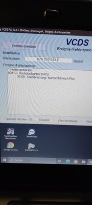

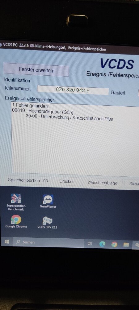

Hallo zusammen, aktuell habe ich ein Wiederbelebungsprojekt in der Werkstatt stehen. Ein paar Forumsmitglieder wissen Bescheid. Nun der ganze Hardware-Reparatur-Zirkus hat begonnen und davor habe ich noch alle Steuergeräte ausgelesen. In den meisten standen keine Fehler, was im Zusammenhang mit dem Wartungszustand des A2 sehr erfreulich ist. Ich hätte mit deutlich mehr Einträgen gerechnet. KI noch kurz auf die 1,2tdi Verbrauchsanzeige umcodiert usw. Einzig der Fehlerspeicher der Klima hatte so das Format eines Harry Potter Bands. Gefühlt waren dort 3000 Klappenfehler und sonstiges Gedöns zu lesen. Nach dem ich mit Zündung an, Motor an, ca. 5-8 Mal die Grundeinstellung gefahren bin und immer wieder die Stellglieddiagnose durch geführt habe, sind jetzt alle Fehler weg bis auf einen. Und zwar der berühmte... 00819- Hochdruckgeber (G65) 30-00-Unterbrechnung/Kurzschluss nach Plus So, scheint der Geber fritte zu sein und kam mit auf die Liste aber ich habe eine weitere Beobachtung gemacht und hier nun meine Frage. Bei der Stellglieddiagnose lief der Motorlüfter kein einziges Mal an. Der müsste manuell über VCDS angesteuert doch laufen oder nicht. Kann ein defekter G65 ursächlich dafür sein, dass der Lüfter in der Stellglieddiagnose nicht anspricht, oder habe ich da zwei Baustellen?
