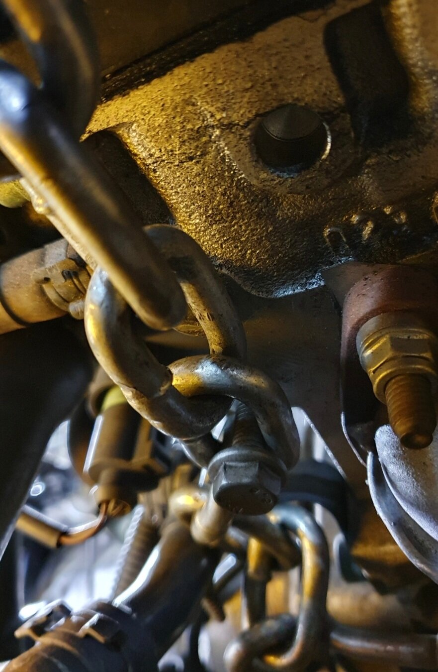

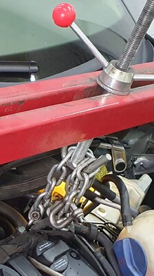

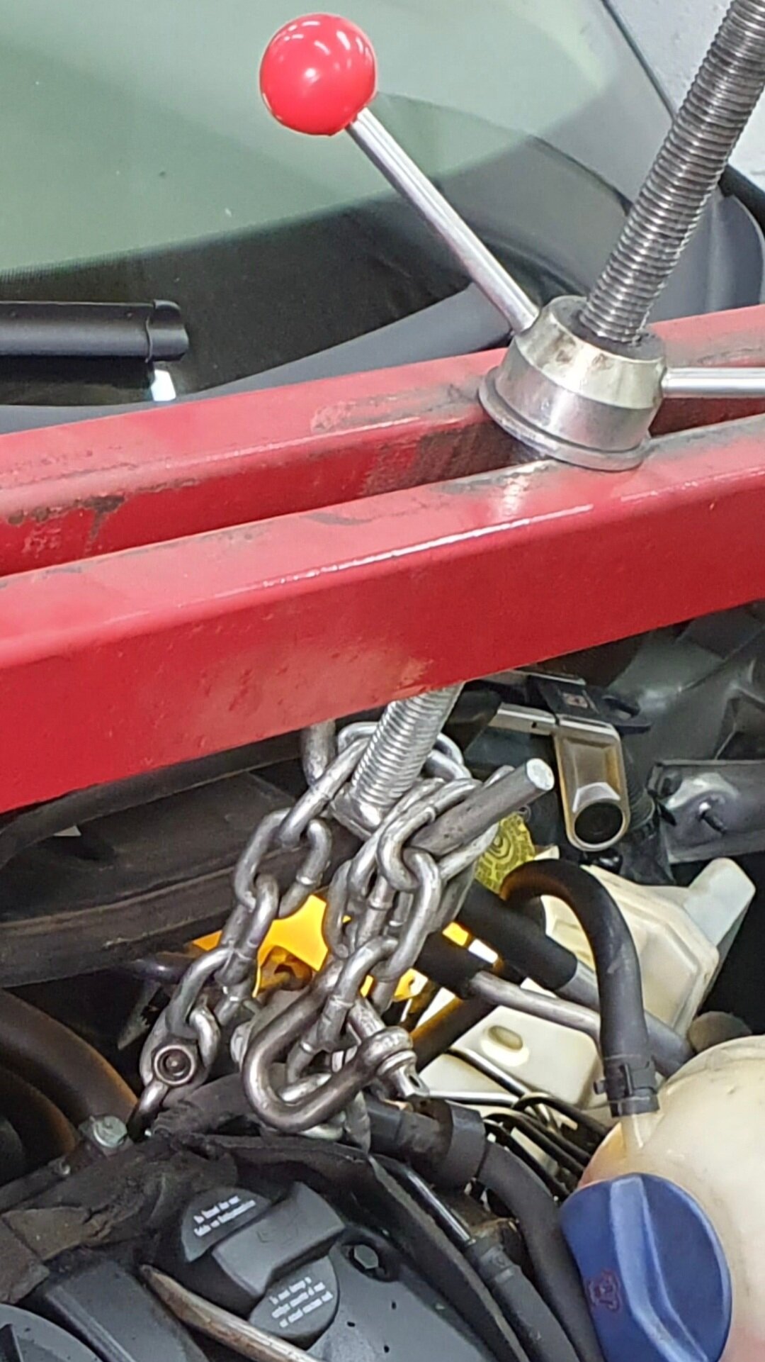

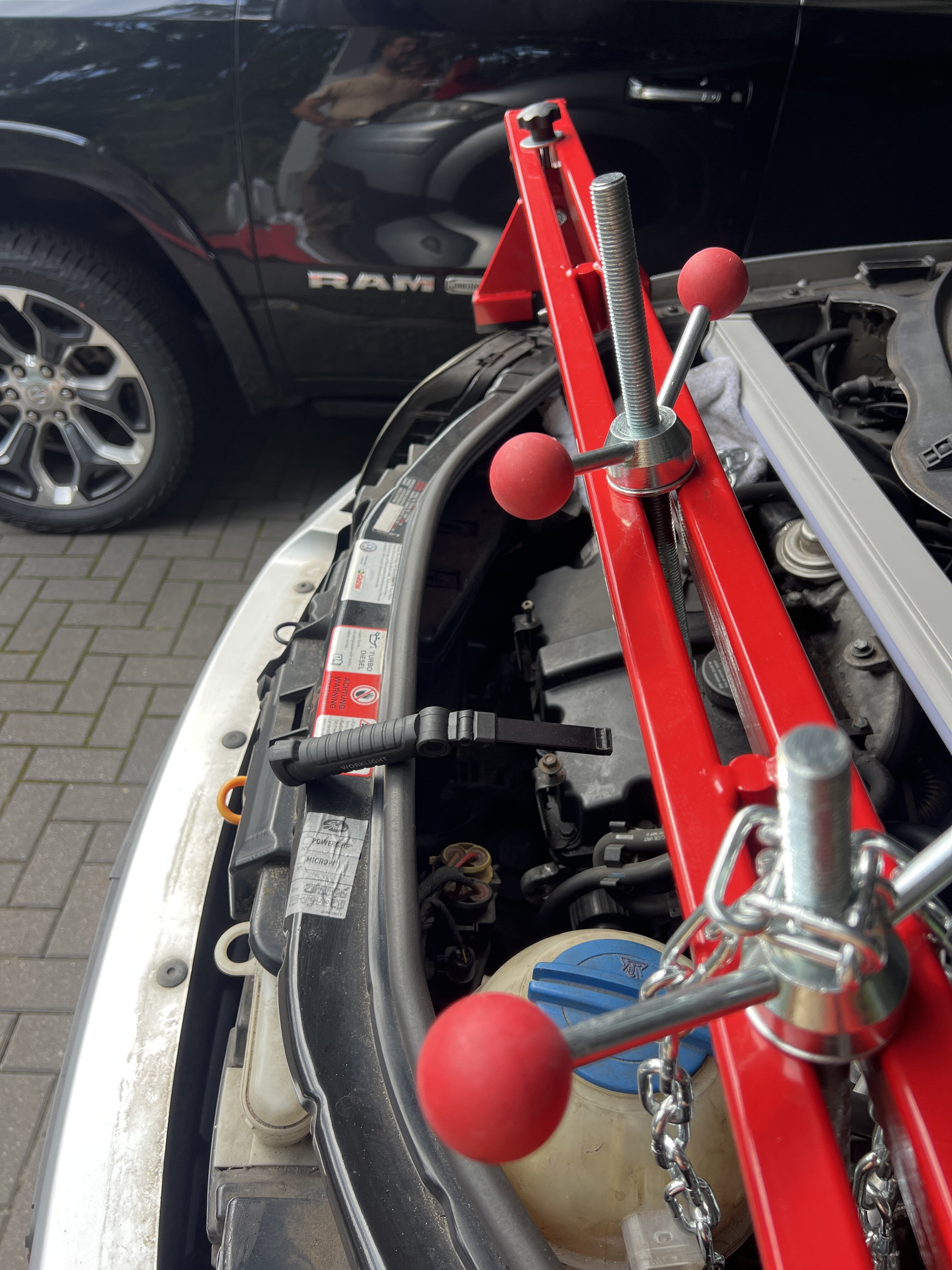

Ich muss das Thema nochmal aus der Versenkung holen - Anlasser raus und Antriebeswelle fahrerseitig draußen und weggeschwenkt.
im Moment stehe ich völlig planlos vor dem Motor und suche gute Punkte für die Motorbrücke.
die soll ja gerade von Oben ziehen wenn ich das richtig sehe - die Aufnahmen des Motors sind aber vorne und führen doch somit zum schräg halten des Motors - oder sehe ich da was falsch?
vor 16 Minuten schrieb A2HVL:
Der Motor hängt ja auch bisschen schräg drin, passt das nicht?
Bearbeitet von A2 HL jense
Ja, die Ösen sind meines Erachtens ziemlich unbrauchbar.
Außer man zieht einen spanngurt durch beide und hebt dann diesen in der Mitte hoch. Oder überhaupt einen spanngurt um den Motor und den dann hochziehen nur dass dann die Antriebswelle unten im weg ist.
vor 6 Stunden schrieb A2HVL:
Die Lampe strahlt die Motoröse an - wenn ich an der ziehe ziehe ich doch völlig schräg dachte ich
Soll der Motor raus, oder geht es hier anhand des Titels dieses Fadens nur um den Ausbau des Getriebes?
Für den Ausbau des Getriebes ist die Öse zwar nicht optimal platziert, aber ausreichend, um den Motor abzufangen.
vor 3 Stunden schrieb DerWeißeA2:
Hinten am Motor ist ein Sackloch mit Gewinde in dem sich eine Schrauböse befestigen lässt.
Genau das meinte ich mit meinem obigen Foto... Hier das Sackloch mit Schraube:
