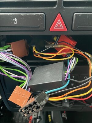

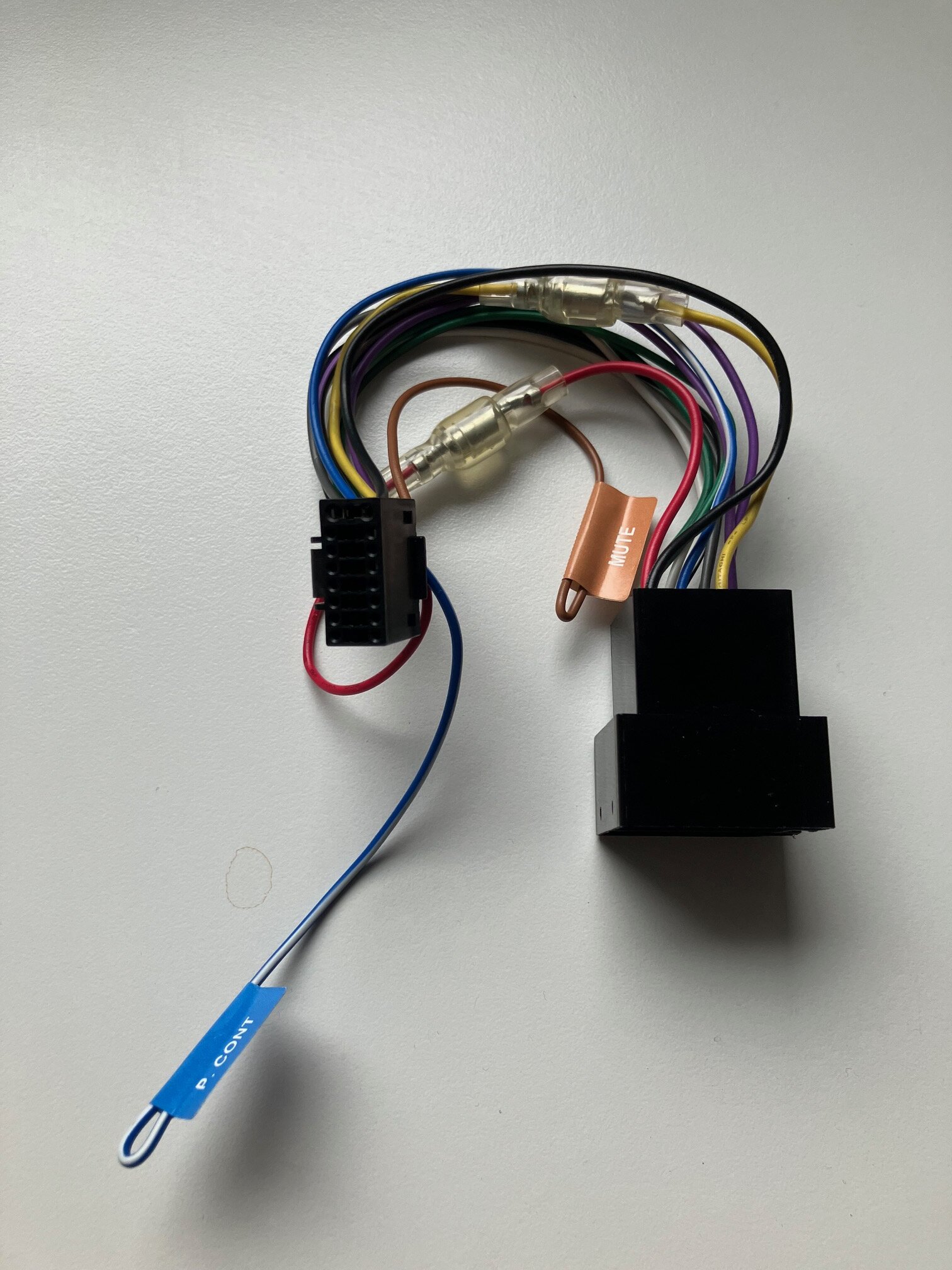

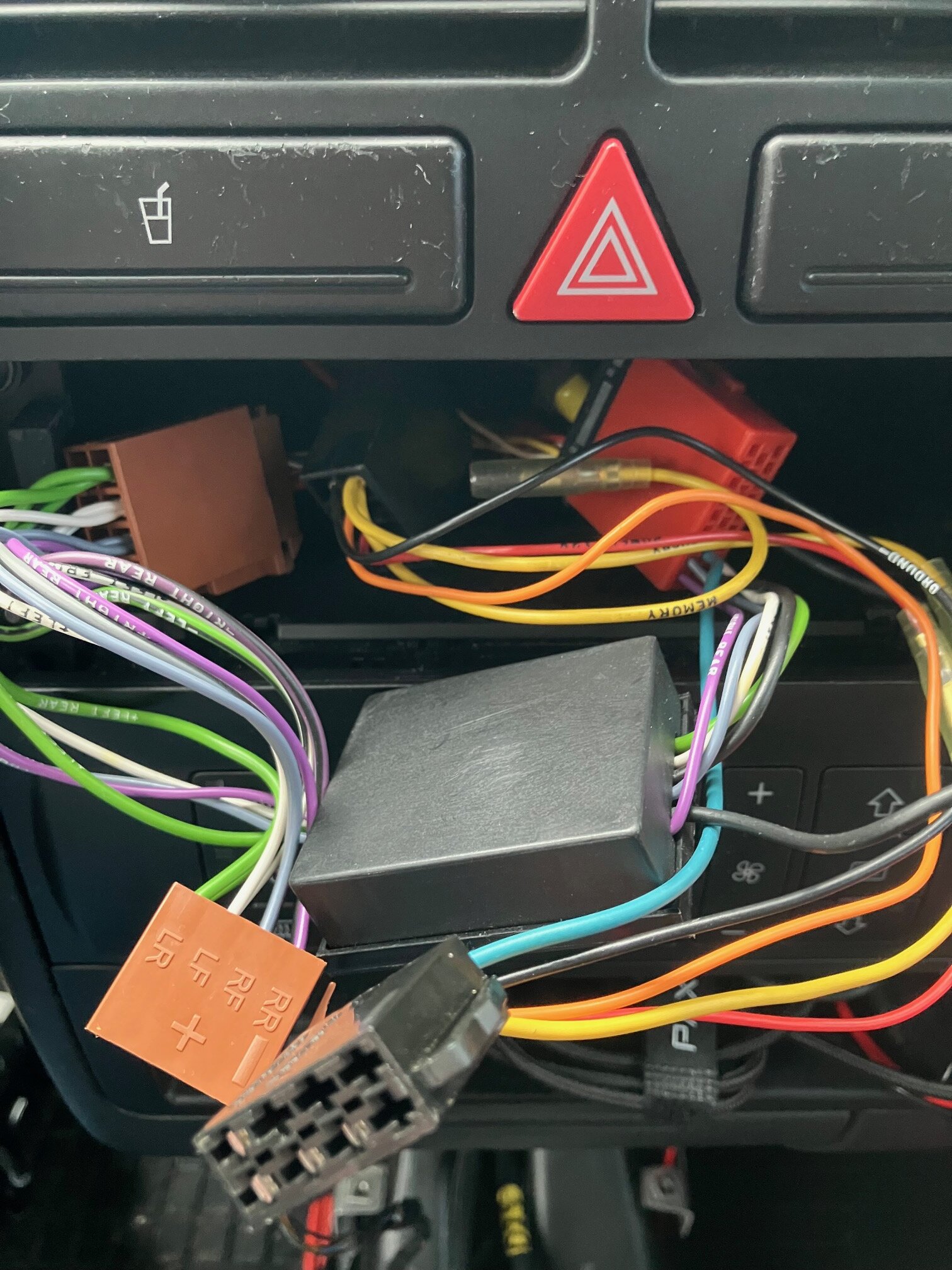

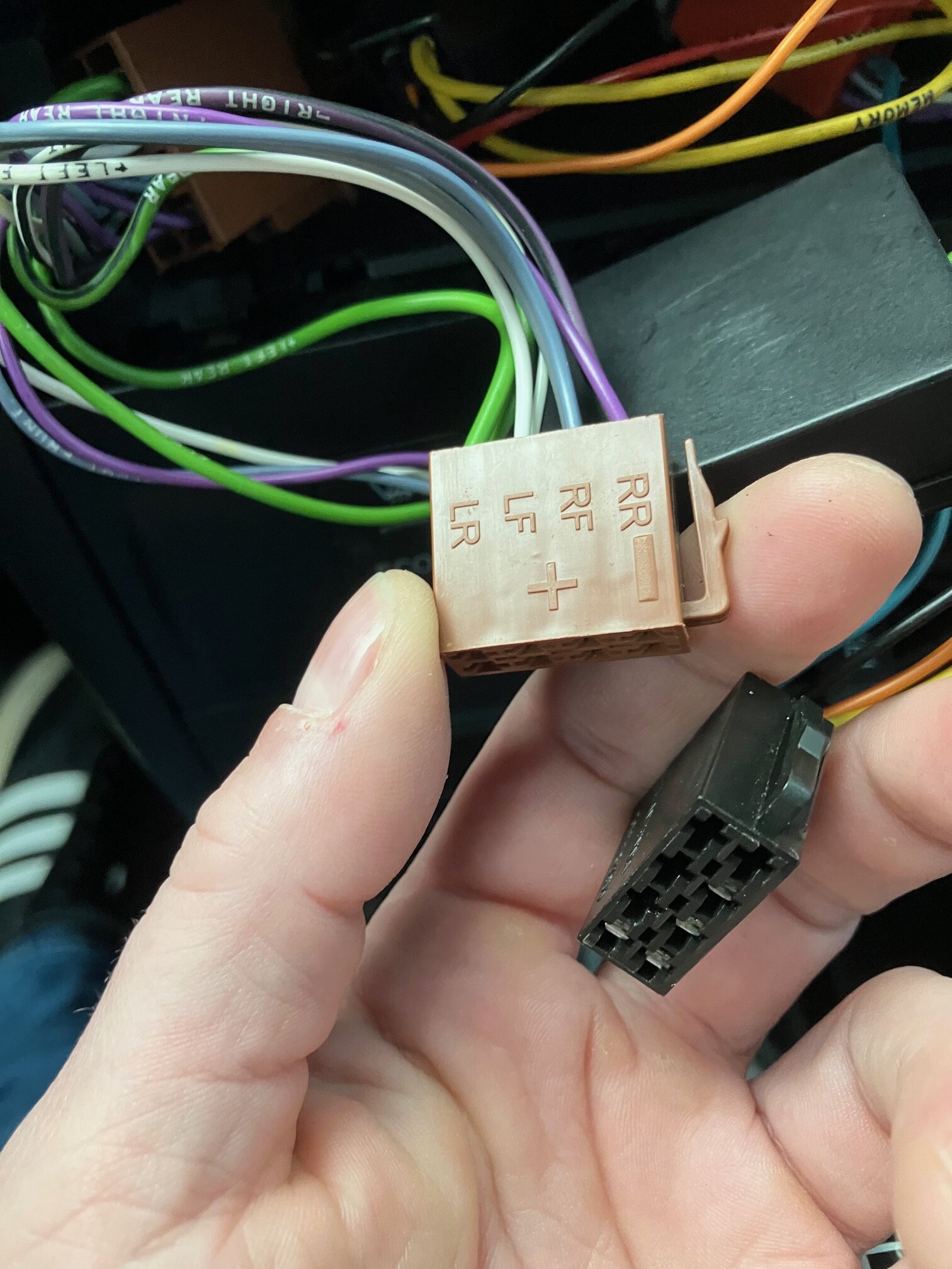

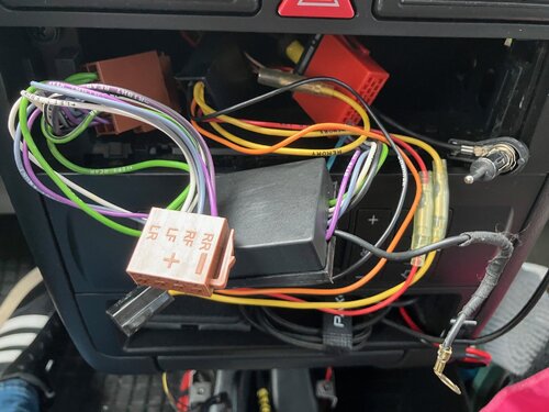

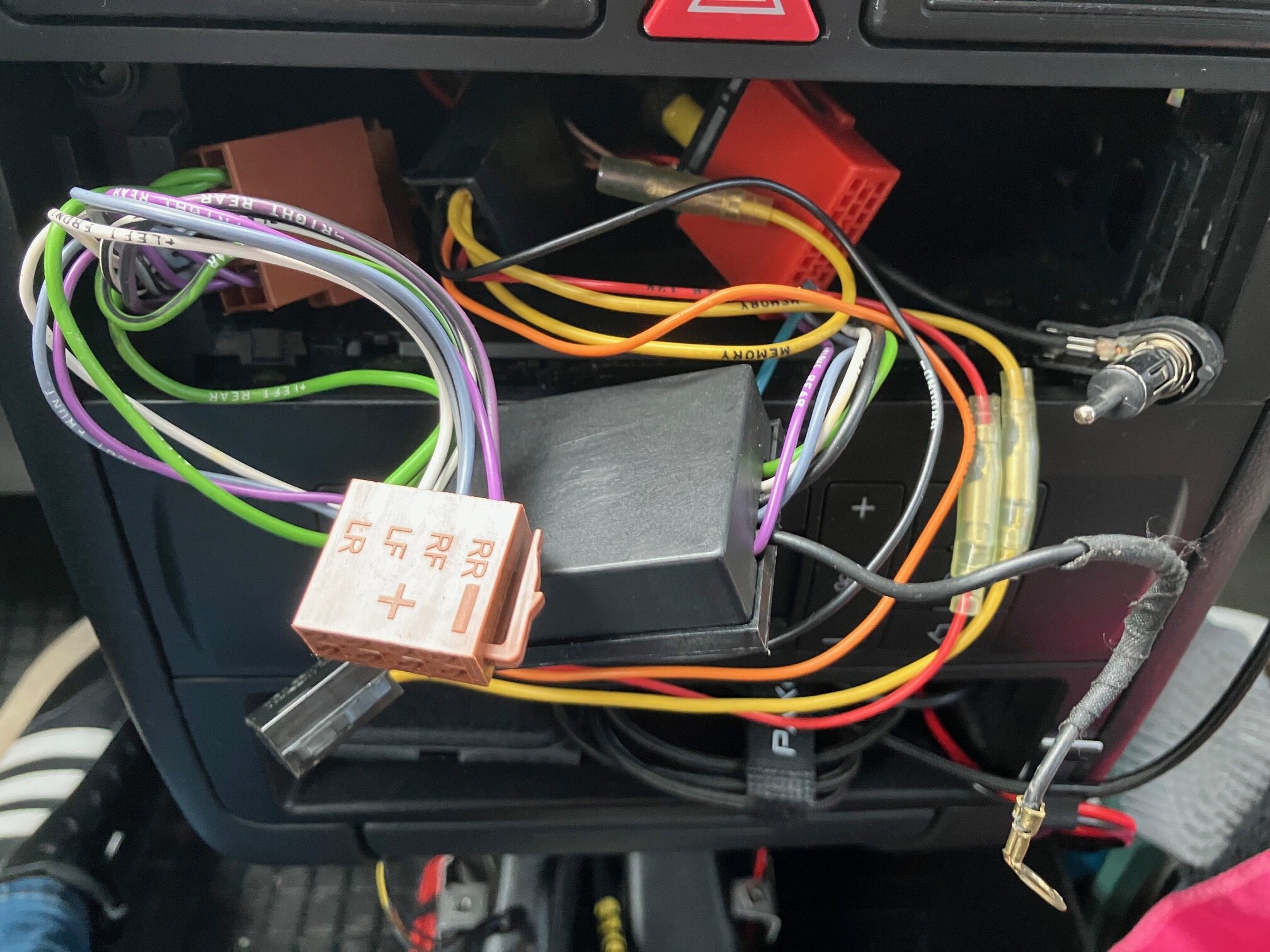

Ja, es wurde vom Vorbesitzer vor.. 20 Jahren? ... das Original gegen ein Fremdradio getauscht (wegen USB etc), dieses hatte ich letzten Sommer gegen ein Blaupunkt (wg. BT und Carplay) ausgetauscht. Da ist schon ordentlich Kabelsalat mit dem Aktiv-System hinter dem Radio verfriemelt... Aber der Drain war Mitte März nach Waschanlage + EFH defekt + KSG sowieso defekt... Aber ich hab ja immer viele Bilder von Gefrickel, von daher mal ausgebuddelt: Bild 1: ungenutztes Kabel, scheint mir Quadlock für Pioneer zu sein. Bild 2: Phantomeinspeisung (blieb irgendwie übrig...) Rest: Kabelsalat.

Das ist meist dann der Fall, wenn am Radio rumgefuscht wurde, beim Einbau von Fremdradios zum Beispiel. Wenn das alles Serie ist, wird der Verstärker mit dem Radio an und aus gehen wie er soll. Das kannst du ja recht einfach noch schnell prüfen, bevor du dir das Amperemeter im Amazonas holst, das sollte für diesen Zweck ausreichen.
Stromzange: Mein nächster Plan. Haus ist groß genug, inkl. Elektromechanik, da wird sich hoffentlich kurzfristig was auftreiben lassen. Falls nicht, kann ich das Teil hier (Achtung Link geht in den Amazonas) bedenkenlos anschaffen? Einfach um das Minus-Kabel der Batterie so legen dass man's durch die Heckscheibe sehen, korrekt? Wenn 01559 das KSG gesichert *nicht* wach hält und keinen Drain verursacht, ignoriere ich dieses Problem ab sofort. Ich bin vorhin, warum auch immer, keine Ahnung, über diesen Beitrag hier gestolpert: Wenn mir die Messung wirklich noch einen Drain bestätigt, würde ich mal in dieser Richtung weiter forschen, wobei ich meine dass ich im Geheimfach gar nichts drin habe. Hab zwar hinten Lautsprecher, aber 08/15 Ausstattung ohne (Vor-)Verstärker meine ich, aber in Richtung Radio wäre noch interessant zu checken. Das Handy verliert die BT Verbindung zum Radio sobald Zündung aus & Schlüssel raus, das Signal CAN<->ISO Adapter scheint also zu passen, aber wer weiss...
