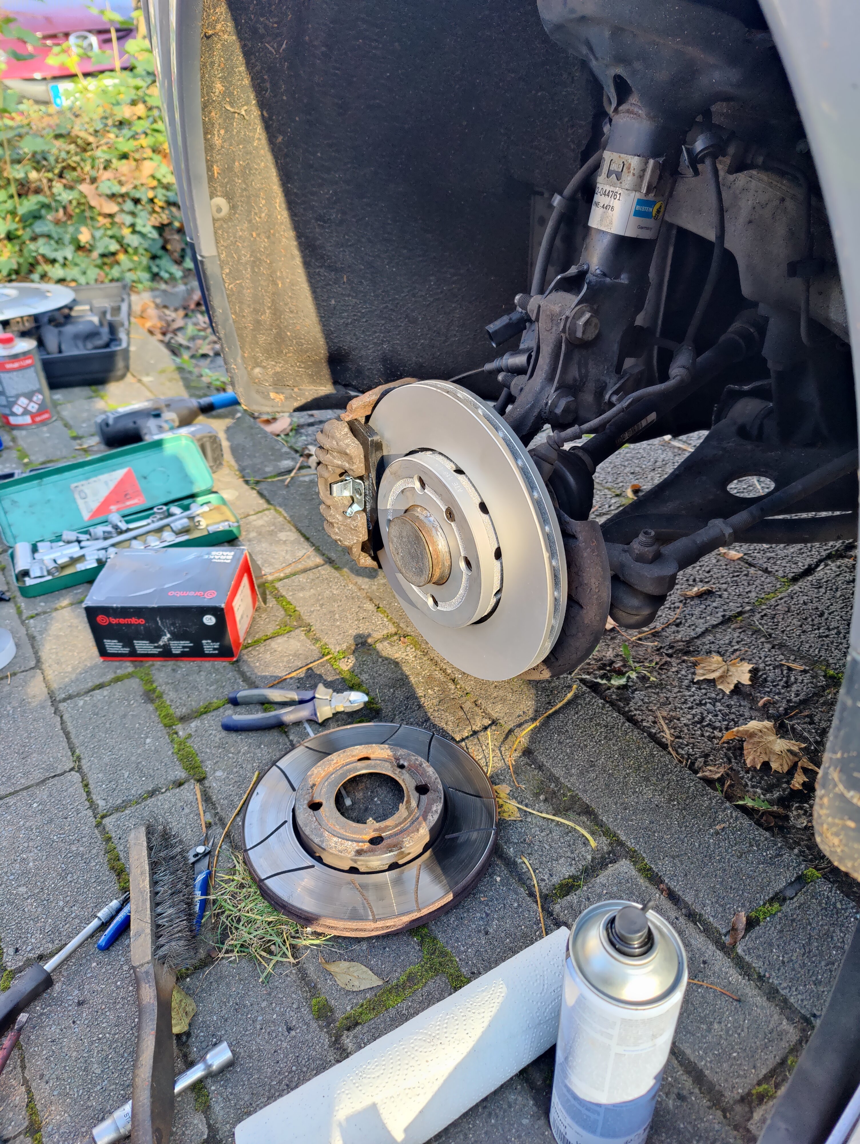

Hallo liebe Gemeinde, nach 4 Jahren Brembo Max auf dem ANY, probiere ich jetzt mal die ATE's. 239x18mm Ate Art.-Nr.: 24.0118-0106.1 mit 15mm Brembo P 85 063 Belägen Bisher vermisse ich nur das leichte jaulen der genuteten Brembo's 🤪 Danke nochmal an den Themenersteller! Grüße druese
