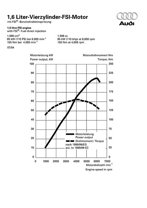

Stimmt so nicht. Durch das abfallende Drehmoment, vor allem bei Turbo Motoren, sinkt die maximale Einspritzmenge mit der Drehzahl. D.h. je schneller man fährt (soweit es das Auto schafft) desto weniger darf es noch einspritzen. Meist verbraucht ein A2 bei Vollgas und 160km/h mehr, als bei 180 km/h und Vollgas.
Unten das Drehmomentdiagramm, weniger Drehmoment heißt i.d.R. auch weniger Kraftstoff. D.h. kurz vor dem Begrenzer (also Tacho 220) verbraucht er weniger als bei 4000 upm.
Der Windwiederstand steigt jedoch und das, soweit ich weis, nicht linear, an.

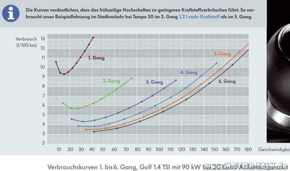

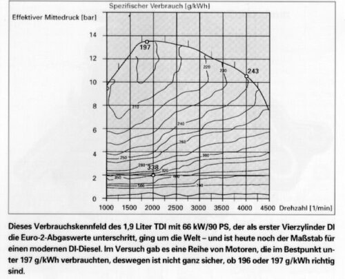

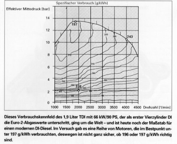

vor 1 Stunde schrieb clekilein:
Duz kannst da doch nicht auf die Leistungskurven schauen.
Du mußt da schon die Muscheldiagramme ansehen und dann auch definieren "welchen Verbauch meinst du"
g/kwh spezifischer Verbrauch oder Verbrauch/100km
Bei letzterem: Je schneller du fährst desto mehr wird es da der Windwiderstand quadratisch wächst. Da machen +-10% im spezifischen Verbauch nichts aus.
Und mit den Einspritzmengen bei Höchstleistung ( nichts anderes iost die Leistungs/Drehmomentkurve) hat das eh nichts zu tun denn ich kann ich einen Motor bei 4000U/Min Vollgas fahren und eben noch "kurz vor dem Begrenzer auch Vollgas fahren"
Entweder bist bei bei 4000U/Min im Vollgasbereich oder eben im Begrenzerbereich.
Wechselst du die Gänge und damit im Muscheldiagramm die Auslastung sind die Ersparnisse eben im % Bereich. Da kommst du gegen den Windwiderstand nicht gegen an.
Hier hat VW das mal aufgearbeitet und die Grafiken in Gänge und Geschwindigkeit übersetzt:
Muss dazu sagen, ähnliches ist mir auch aufgefallen. Bei konstant 180 oder drüber verbraucht die kiste irgendwie nicht mehr als bei 140. Irgendwie seltsam. Bei meiner einen Rekordfahrt mit 100km fast Volllast war der getankte Verbrauch 5,3l. Mach ich das mit meinem S4 sinds 20l😂 deswegen fahr ich Autobahn eigentlich lieber mit dem A2, wenn ich schnell irgendwohin will. Unglaublich gutes Auto.

Weiterhin ist deine Folgerung "Drehmoment und Einspritzmenge" = Verbrauch falsch.
10mg/Hub bzw 100Nm bei 2000U/Min ist nicht das gleiche wie 10mg/Hub / 100Nm bei 3000 U/Min
bei letzteren ist die Leistung 1,5x so hoch und damit der Verbrauch. Aufgrund schlechterem Frischluft zu Diesel Verhältnis+ Mehr Ladelufttemperatur ist die Verbrennung schlechter
Stichwort Muscheldiagramm:

darum gehts nicht. Es geht um den Momentanverbrauch bei Volllast.
Und ja, der 6. Gang auf der AB ist absolut sinnvoll weil er den Motor im Muscheldiagramm mehr in Richtung 2000 upm schiebt.
Die Schlussfolgerung hab ich so genau nicht gezogen wenngleich sie im groben schon stimmt. Drehmoment folgt der Einspritzmenge und jene Menge bestimmt direkt den Verbrauch.
Aber 10mg/pro hub bei 2000 upm ergibt den selben Momentanverbrauch wie 10mg/Hub bei 3000 upm.
Ich habe folgendes ausdrücken wollen: 15mg/hub bei 3000 upm ergibt mehr Verbrauch als 14mg/hub bei 3300 upm und 13mg/hub bei 3700 upm und dann wieder mehr als bei 12 mg/hub bei 4000 upm. Und so ähnlich sehen die Kennfelder der Motoren aus, wenn der Fahrerwunsch auf Vollast, also irgendwas um die 20mg/hub, liegt.
