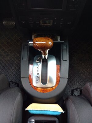

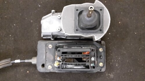

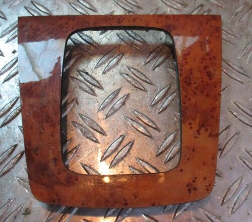

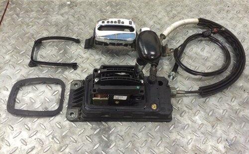

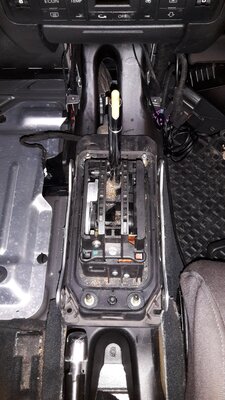

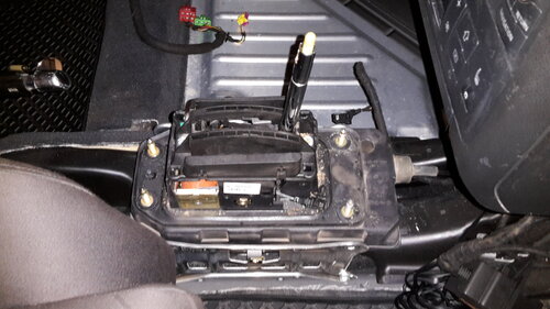

vor 7 Stunden schrieb Verratnix:
Du hast vom A3 den Wählhebel eingebaut? Hast Du 'n Bild?
Nach meiner Erfahrung ist das Basisteil gleich und die "Abdeckung"/Blende oben gegeneinander austauschbar. Ich hatte zunächst den Wählhebel vom Polo 9N eingebaut und später die Blende vom A3 drauf gesetzt.
MittelkonsolemitWhlhebel.thumb.jpg.bdf3a5f5d48819f5e9bdbea7f467ca05.jpg WhlhebelimA2.thumb.jpg.bc90e8697fc021d6a92fdd452fbb7070.jpg
Ich hatte mir dann eine Vavona-Blende von einem Audi oder VW gekauft
und diese an den A2 angepasst.

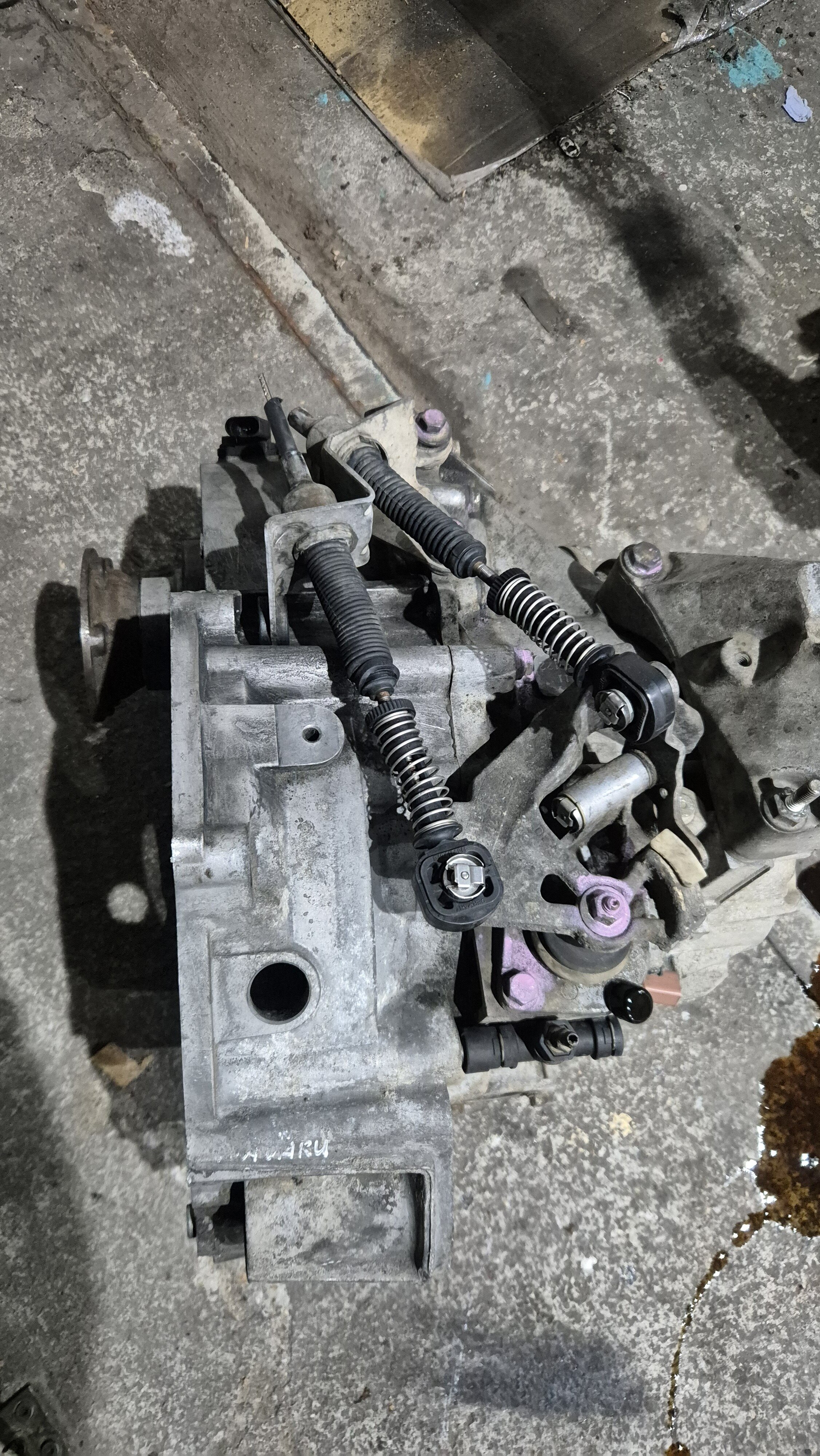

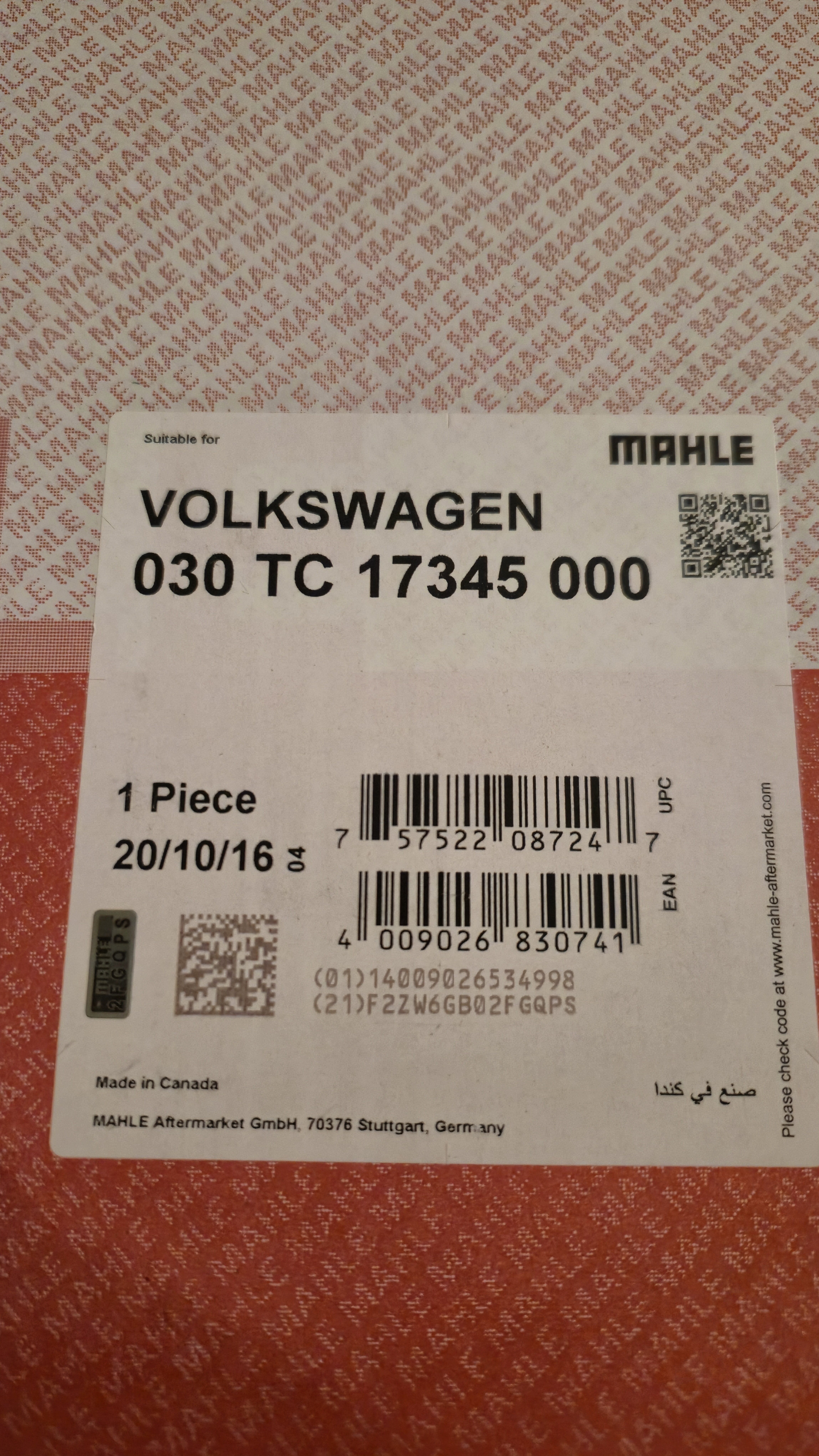

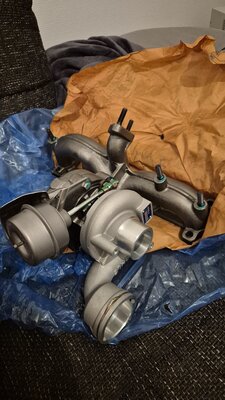

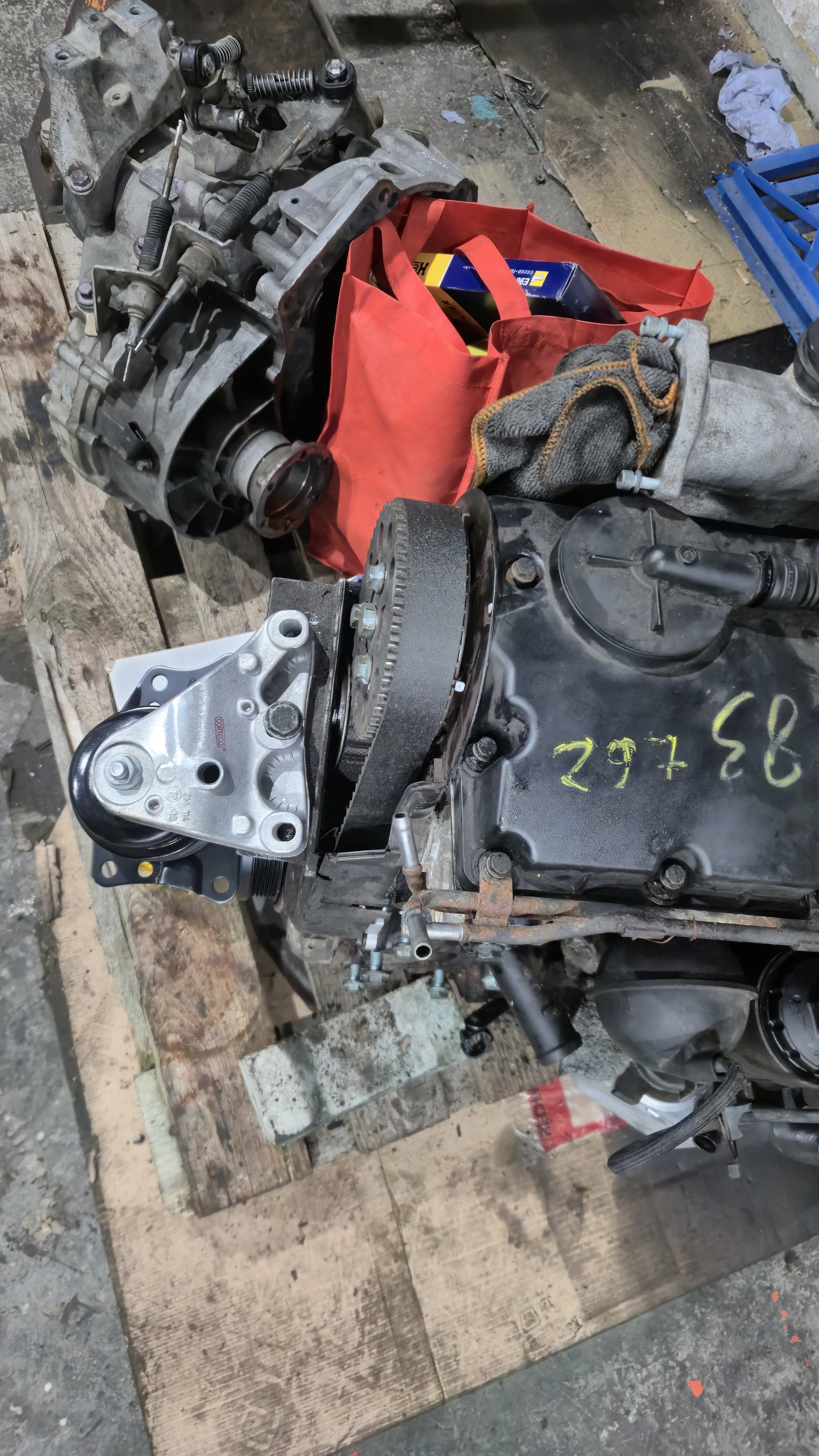

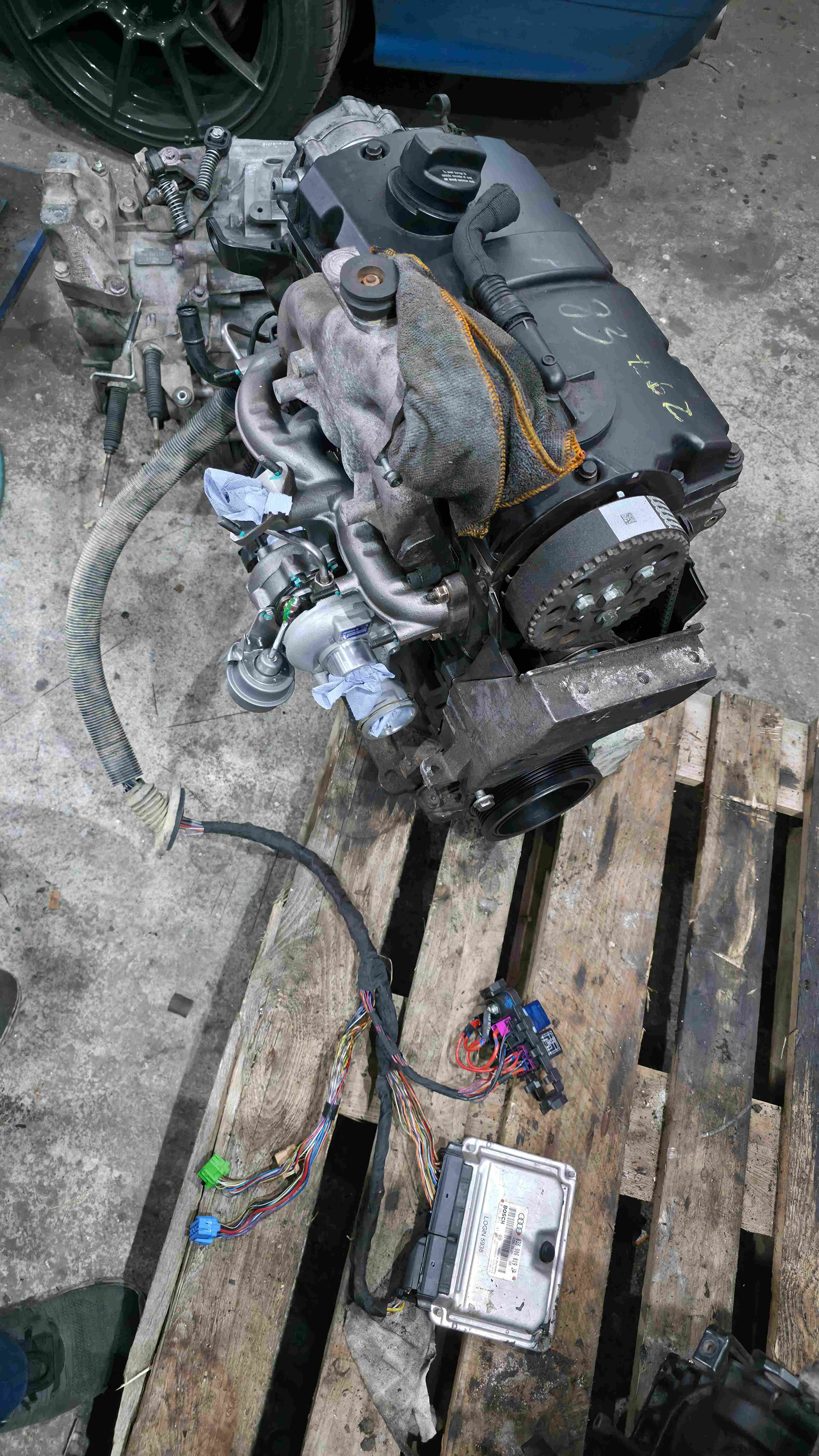

Hi grüße euch!
Ich habe auch begonnen ein ASZ aus dem Ibiza demnächst ( wahrscheinlich Sommer 2027 ) in meinen A2 mit aktuellen AMF mit ca. 466t km und Upgradelader blabla zu verpflanzen!
Den Motor habe ich schon vorbereitet, und soll demnächst mal Standalone Probelaufen, dafür habe ich einen AMF Kabelbaum modifiziert:
- 1x Weiteres Kabel zum 4. Injector gezogen
- 4 Zylinder basierte EDC15P+ organisiert ( 3 Zylinder Geräte gehen nicht , es fehlen Endstufen im Steuergerät)
- Glühkabelbaum angepasst, Stecker gesetzt zum Anschluss der 4 Zylinder "Glühbrücke"
Demnächst steht erstmal der Standalone Paletten Probelauf an😄
Der Motor hat bereits einen neuen ASZ Turbo bekommen, neue ZKD mit 12.9 Schrauben vom ARL , WaPu , Thermostat all das übliche halt, ich hab auch ein paar Fotos gemacht falls es wen interessiert, würde ich auch ein eigenes Thema erföffnen😄
Desweiteren überlege ich das MYP 02S Getriebe zu erhalten und dem DRW 02M das ich liegen habe vorzuziehen, um den Umbau evtl. falls möglich etwas zu vereinfachen. ( Natürlich wird beim MYP dann ordentlich Drehmoment rausprogrammiert )
Naja sehen wir mal, hab aufjedenfall ordentlich lust auf das ganze 😄

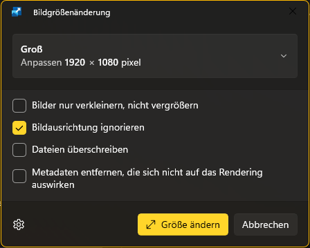

Wenn du Windows nutzt, dann gibt es die Power Toys. Darin enthalten ist ein Tool Bildgrößenänderung, dass sich im Kontextmenu im Explorer integriert.
Rechts Klick, Ändern der Größe ...
Ah okay cool😊
Nutze Android, hab noch ein paar Fotos über eine Website abgeändert .
Hier sieht man schon beim hinsehen die fehlenden Endstufen.

vor 2 Stunden schrieb TurboTom:
ASZ Motor hat eine lange Standzeit
Die kannst Du noch verbessern, indem Du den Zylinderkopfschraubensatz 057.510 von Elring verbaust.
Einfach eine Schraube nach der anderen ersetzen und die Kopfdichtung bleibt heile.
Im Endeffekt hast Du dann die 10.9er Schrauben durch 12.9er ersetzt und den Motor zum 150 PS ARL umgebaut.
Den Schraubensatz kann man übrigens einfach immer bei jedem Pumpe Düse Motor verwenden. Oft ist er sogar billiger als der mit den schlaffen 10.9er Schrauben. Das Anzugsverfahren ist bei allen Motoren gleich nur die Schrauben haben anschliessend eine höhere Vorspannung und bieten der Kopfdichtung mehr Reserve für höhere Verbrennungsdrücke.
AVF, ASZ (beide 131 PS) und ARL (150 PS) haben nicht nur die gleichen Kolben, sondern auch alle anderen Teile des Motors mit Zylinderkopf sind gleich.

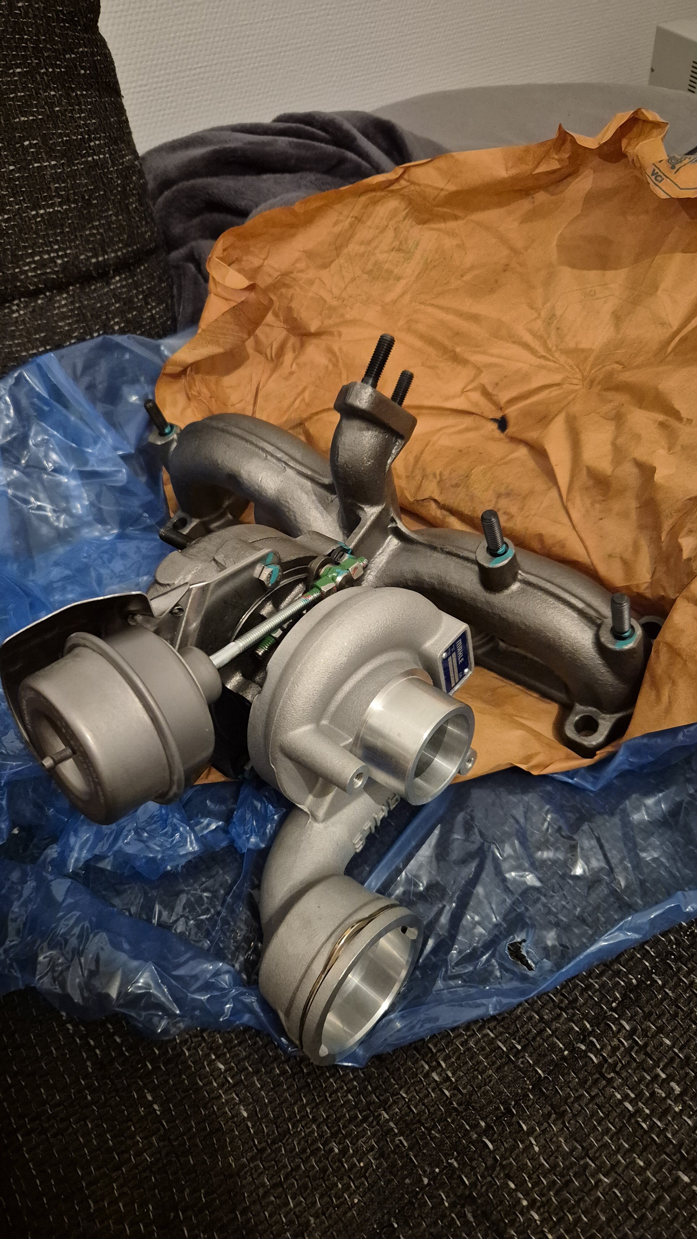

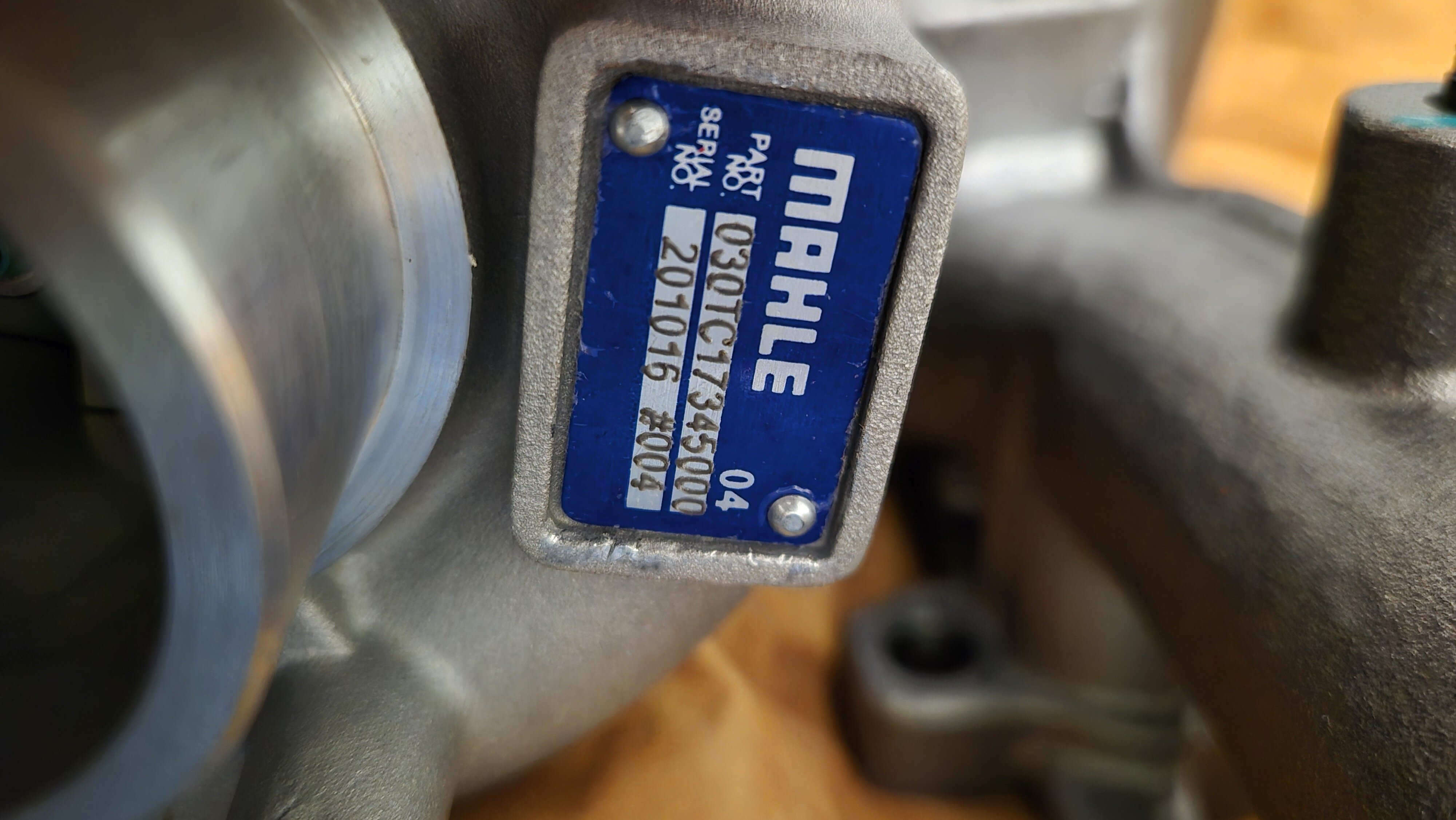

Hi,
Ja das mit 12.9 Schrauben mache ich schon immer so, hab ich bei meinem AMF auch gemacht, den Lader (GTC1446VZ) den ich aktuell im AMF hängen hab. Kann auch ca. 150ps schaffen, allerdings nicht mit den AMF Düsen, das andere Problem danach wird einfach die Kupplung sein , man könnte auch noch den GTB1752V ebenfalls aus dem Volvo adaptieren ☺️
Beim GTC1446VZ gibt es allerdings auch schon einiges zu beachten falls es wen interessiert helfe ich gern weiter!
vor einer Stunde schrieb TurboTom:

Alles klar, ich hab paar Fotos gemacht, dann würde ich ein neues Thema eröffnen! 😄
Interessante Projekte ;-)
Ich habe ja auch noch ein Motorumbauprojekt vor mir,  aber das wird noch dauern, obwohl die erforderlichen Teile nahezu vollständig vorhanden sind...
Denkt dran, wenn ihr den TDI Motor in der Leistung aufbohrt die Pumpe Düse Halter von z.B 07eins einzubauen, damit sich die PDE nicht (noch) mehr im Zylinderkopf einarbeiten können....
Am 22.7.2026 um 20:46 schrieb jady28de:
ohne grossartigen umbau
Das ist Definitionssache, da hat schon so einiges nicht gepasst! Plug and play ist das nicht unbedingt!
Der Umbau ist doch noch mit normalen Werkstattmitteln zu machen, also mit Zeit und viel Geduld ist das schon erfolgreich zu schaffen.
Sobald die CNC Fräse zum Einsatz kommt ist schon deutlich aufwändiger oder Krümmer umgeschweißt werden wollen .
vor 6 Stunden schrieb A2 HL jense:
stimmt,gebe dir voll recht...mir paßt eher die mechanik als die elektronik.
